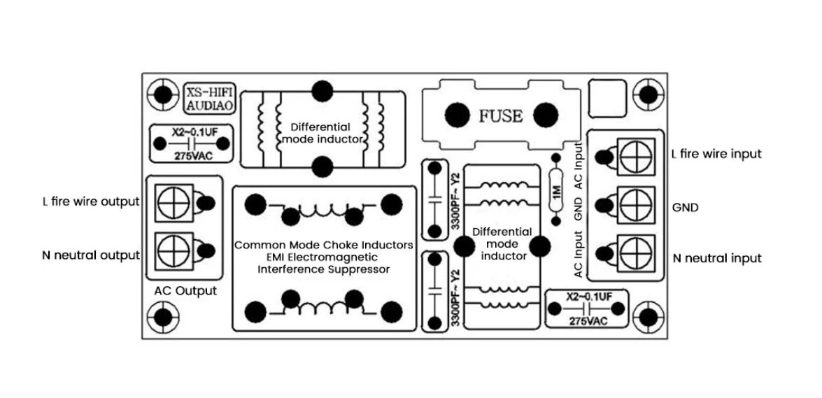

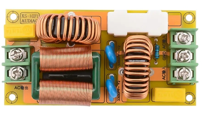

Купил на алли фильтры для питания освещения, телевизора, НТВ и прочего что не связано с музыкой чтоб минимизировать грязь от них попадающую в сеть. Как то раз отключил из розетки все кроме музыки и улучшения были.
Вопрос, вход сети я так понимаю с стороны 3-х контактов, но не подписана фаза и ноль, без разницы?, GND тоже не понятно, приходит от сети, дальше на потребители не идет? Обрываем или просто китайцы на стороне потребителей сэкономили на клемме?
Обычно предохранители ставят на входе напряжения, белая коробочка сверху фото вроде как он
Предохранитель - фаза (вход)
Землю можно пробросить на потребителя, в фильтре она для вывода “шлака”
Для питания компов я так “упаковывал”
Эти платы для встраивания внутрь корпуса аппарата. Как внешие в разрыв питания силовой сети для аппаратов их использовать нельзя, в частности из-за отсутствия заземляющего вывода на выходе платы.

А можно немного подробнее раскрыть Ваше высказывание? Я соединял провод ЗЗ от нагрузки и входной на входной клемме (видно на фото выше). Никаких суровых нарушений правил и законов физики в этом не нахожу. Фильтр неплохо выполняет свою функцию и ЗЗ у нагрузки в наличии.
Где то у меня валяется такой же. фаза там есть, она обозначена иероглифом. Чтобы понять каким воспользуйтесь переводчиком с русского на китайский. Введите на русском слово фаза и увидите иероглиф.

Если говорить, о типовой схеме фильтра, упомянутого выше, то физика тут вроде как очевидна из схемы - колебательный контур, подключенный параллельно сети электропитания снижает уровень ЭМП во всей сети. Но очень слабенько. Поэтому с эмпирической оценкой типа “1/4 негатива” я не согласен. Эффективность (позитив или негатив - это кому как нравиться думать) при параллельном подключении какие то проценты от включения нормального. Ну и при использовании таких фильтров не стоит перегибать палку - не нужно без необходимости фигачить огромный индуктивности или не дай бог ёмкости.
В идеале, подобные схемы снижения ЭМП должны быть встроены непосредственно в потребители-источники ЭМП и рассчитаны под них. Такое практикуется в дорогой западной технике. К сожалению, огромное количество техники, продаваемой в РФ просто безобразно с точки зрения ЭМ-совместмости.
Ну и если говорить о самоделках, типа упомянутых выше, желательно ставить их максимально близко к потребителю. То есть фильтр условно “на инлете” компа гораздо лучше, чем такой же где то там в районе вилки сетевого провода или ещё дальше.

Сегодня померил толщину провода на феритовых кольцах… 1,3 мм диаметр, х.з. как китайцы на него заявляют 25 Ампер
