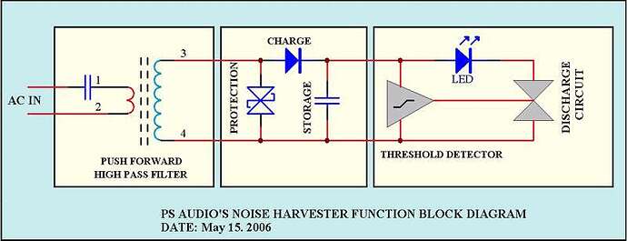

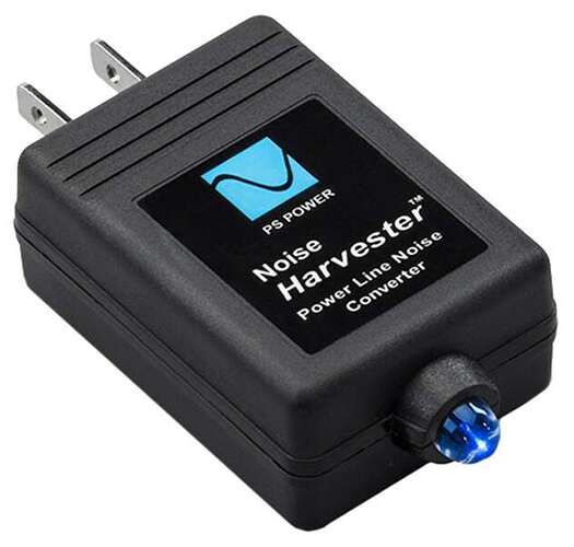

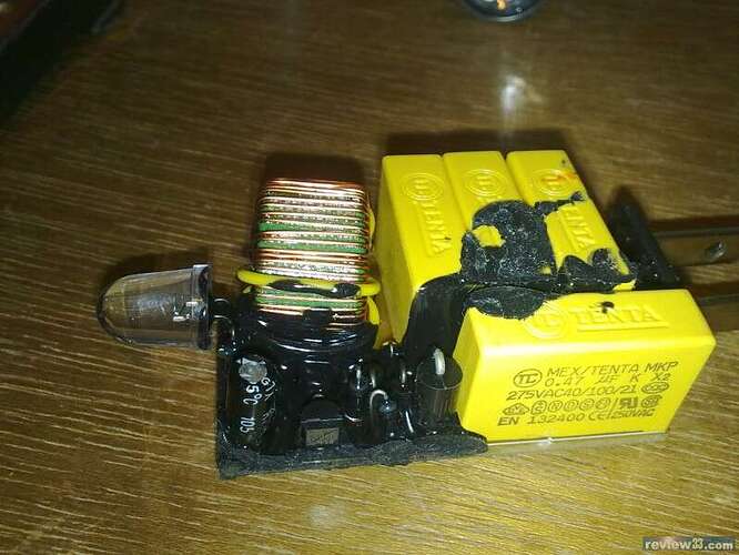

Что вообще представляют собой устройства и как работают: каждый Харвестр представляет собой небольшую коробочку весом 80 грамм (по весу чувствуется, что коробочка внутри отнюдь не пуста) с американской вилкой на одном торце и очень крупным светодиодом на другом. В комплекте все устройства имели переходник на европейскую розетку. Беглый поиск в интернете помог найти фотографию внутренностей устройства и его принципиальную схему:
На входе устройства установлен LC-фильтр, пропускающий внутрь прибора сигнал частотой выше 10 кГц. После фильтра установлена схема, собирающая прошедшую энергию на конденсатор и разряжающая этот конденсатор на светодиод по мере заполнения его ёмкости. Функция светодиода, на самом деле, не настолько декоративная, насколько кажется - так как он мигает в такт разряда конденсатора, по частоте его мигания можно понять количество шумов в сети. Например, при уровне шумов в 1600 mV (По показаниям китайского шумомера. Я не думаю, что абсолютная точность показаний прибора достаточно высока, но относительные значения понять он позволяет, что делает доступной сравнительную оценку) светодиод мигает практически непрерывно, при шумах же в 400 mV он будет мигать раз в несколько секунд. Таким нехитрым образом, не имея измерительных приборов, по самому Харвестру можно понять, насколько плохо дело с шумами в сети. Должен заметить, что, помимо озвученного достоинства, эта схема несёт и очевидный недостаток: производитель рекомендует размещать устройства равномерно по всем розеткам в доме, а светодиод мигает достаточно ярко. Светодиод на устройствах, размещённых в видимой зоне, вероятно, придётся заклеивать чтобы он не мешал.
Параллельное подключение нескольких устройств в соседние розетки увеличивает интервал между срабатываниями светодиода, что явно намекает на то, что устройства работают эффективно: чем больше подключено, тем меньше шумов приходится на каждое и тем дольше заряжается ёмкость.

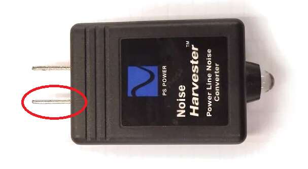

Вилка и у прибора и у переходника симметричная, что позволяет включать её в двух положениях. Так как я давно уяснил, что направленность и фазность есть вообще у всего, отслушивание приборов производилось в обоих положениях для выявления корректной/оптимальной фазировки. Сам состав тестов было решено свести к следующему:

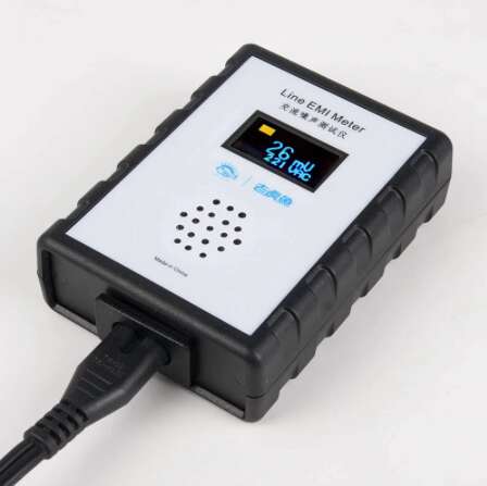

В качестве послесловия напишу немного интересной информации про сам шумомер.
В тестах я использовал шумомер китайского производства, выпускаемый под брендом с рыбкой на логотипе. Его можно приобрести у большого количества продавцов на AliExpress, но, как и со всей китайской продукцией, я не могу быть уверен, что его выпускает только одна компания и параметры всех приборов с таким логотипом идентичны друг другу. Так что, приобретя такой экземпляр и получив в показаниях 1500 mV, сильно не волнуйтесь - сначала стоит провести замеры им же у друзей и знакомых. Может так получиться, что прибор меньше 1500 и не показывает - китай, сами понимаете.
Пример такого устройства на Али: https://aliexpress.ru/item/4001296177214.html
Других продавцов и другие модели можно найти по запросу “EMI Meter”.
У данного китайского устройства есть американский оригинал, производимый компанией TriField:
Что удивительно, его стоимость не сильно отличается от китайского представителя. Однако, прямые поставки физическим лицам в РФ этот производитель не осуществляет: приобретать придётся через посредника.

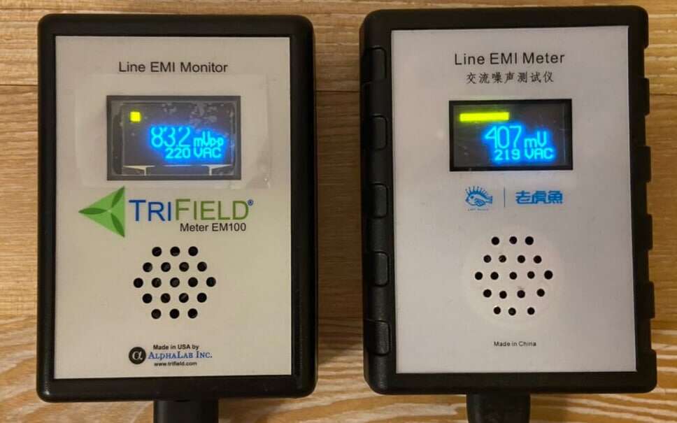

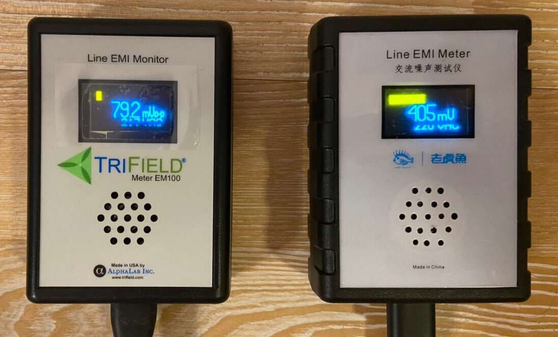

@Robozator, помимо китайского прибора, приобрёл себе и американский. Сверка показаний выявила расхождение приблизительно в 5 раз:
В инструкции от американского прибора указано, что он производит измерения в полосе частот 10 KHz – 10 MHz. В описании китайского экземпляра на Али указан тот же диапазон частот. Получается, что кто-то из них производит измерения “в попугаях”, и я не склонен думать на американский прибор. Лично провести сверку показаний мне пока не довелось, но сам рассматриваю к приобретению американский вариант.

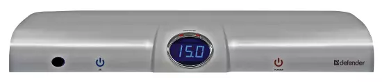

Defender SMART 100: 940…1000 mV

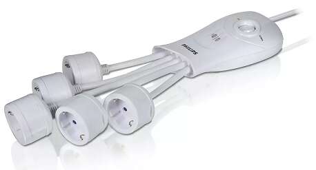

Philips SPR5540/10: 970…1000 mV

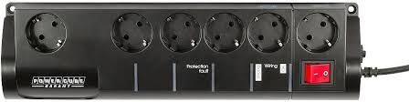

Power Cube Garant: 1000 mV
