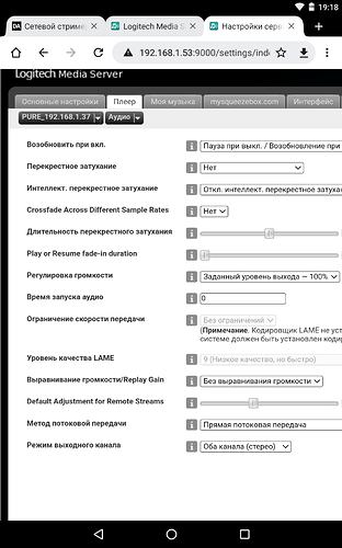

Почему-то при использовании LMS уровень громкости гораздо ниже, чем в режиме Aplayer, так должно быть или где-то нужно подправить?
Проверьте громкость LMS.
в том и дело: ползунок громкости не двигается, может где-то в настройках он отключен?
Видимо у вас стоит режим битперфект. Тогда громкость всегда на 100 процентов…
Нет, громкость на половине шкалы и не активна
Тут я пас, я громкость предом регулирую…

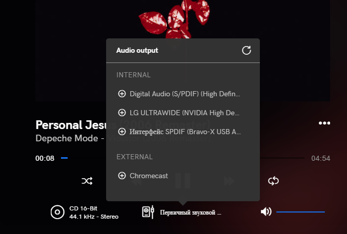

Кобуз официально до сих пор не поддерживает клиент-серверное подключение. UPNP у них в статусе вечной беты. У меня не заработало полгода назад. Больше не проверял.
Через бублик можно стримить Кобуз на Pure.
Кобуз вообще перестал видеть бигля, хотя в прошлом году показывал в устройствах вывода (но не работал)…
А в бигле какой внешний протокол активирован? Все варианты пробовали?
