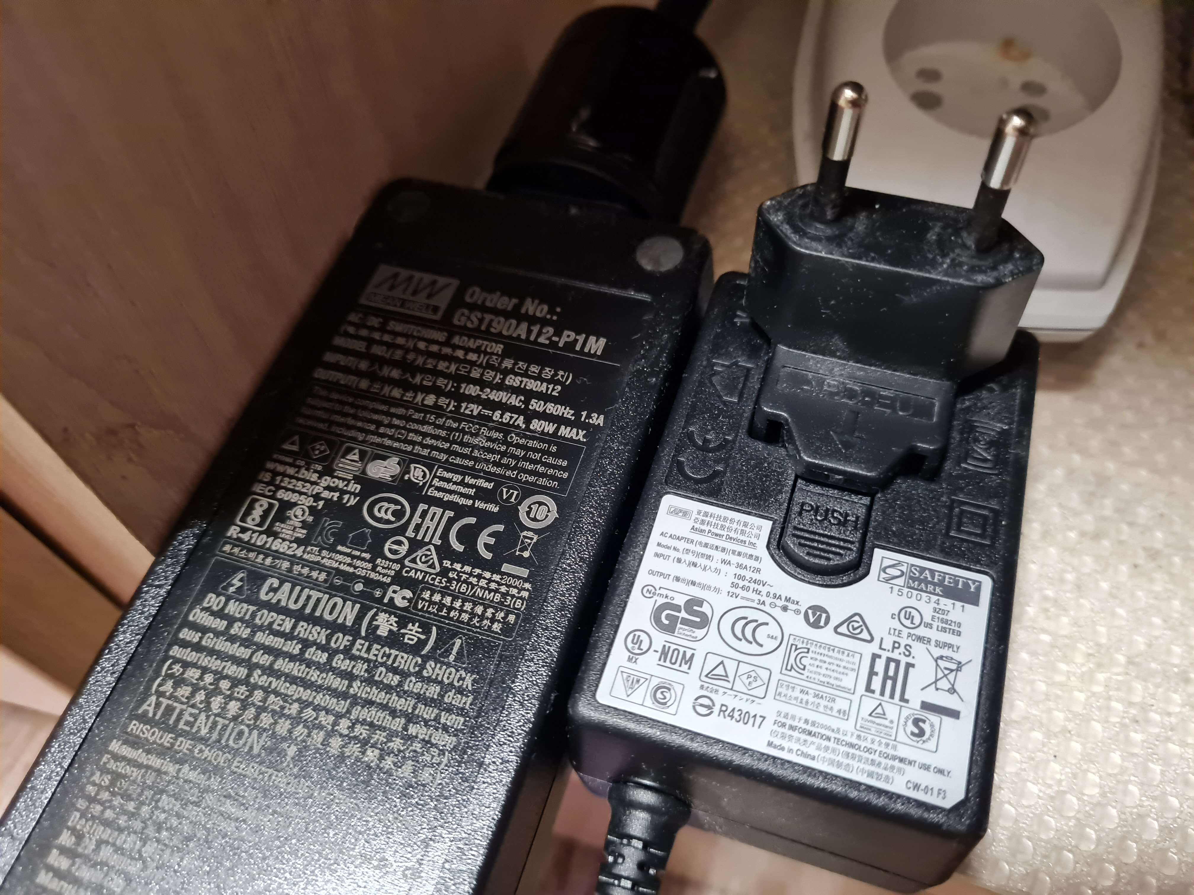

про Mean Well GST90 - взял парочку, на 12В и на 19В, получил в четверг, сразу поставил 19В на роутер Асус, пару дней музыку толком не слушал, а вот сегодня, в субботу вечером было время.
в целом пока впечатления не однозначные. возможно, ему требуется существенное время на прогрев, но в целом он пока проигрывает зарядке Asus. с одной стороны, бас с Минвелл стал чуток более собранный, панчёвый, с другой - существенная потеря открытости звучания, всё это оценивалось на стриминге Tidal, чтобы влияние роутера было максимальным. слушая знакомый плейлист от БП Минвелл сначала вроде даже понравилось, у него как бы темнее фон и басок опять же, но потом поймал себя на мысли, что уже первую композицию я хочу переключить, а не дослушать. затем тоже самое со второй. на третьей уже мысль вернуть как было, так как вокалы, особенно женские стали гнусавить. вернул - и да, с зарядкой Асус всё снова хорошо. вот такой пока опыт, удивлён, не ожидал. пока решил дать Минвеллу шанс прогреться, буду его использовать как питание роутера когда не слушаю музыку. когда слушаю - буду переключать на родную зарядку Асус. дам ему пару недель прогреться, а там уже решать буду.

фото ИБП

сбоку надо сделать фото, чтобы понять модель бп, напряжение и ток.
