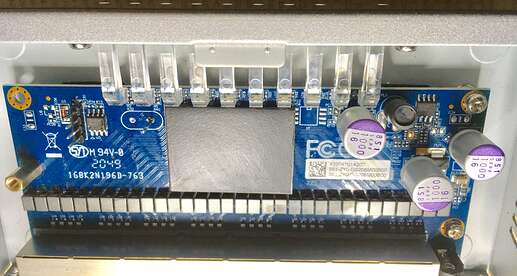

Выпиваем сначала кварц Y1. Аккуратно, не используя запредельную температуру одной рукой щипцами “раскачиваете” кварц, другой подогреваете ноги кварца с другой стороны платы.
я не согласен, а именно с тем, что выделено в цитате. Температура должна быть достаточной, чтобы прогреть пайку с обеих сторон платы, пока кварц легко не выйдет без всяких раскачиваний. Если не достаточно прогреть и раскачивать можно оторвать кусочек печатного проводника, как на фотке ниже:
(Возможно лучше воспользоваться термопинцетом для одновременного прогревания обеих ножек кварца).
Я не сразу заметил повреждение печатного проводника и долго не мог понять почему свитч перестал работать.

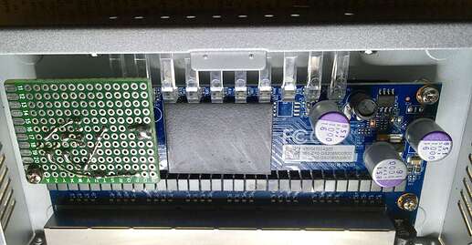

В результате апгрейда гигабитного зухеля аля Bonn получилось следующее:
Спасибо Алексею за наводку на фильтры Murata :wink: .
