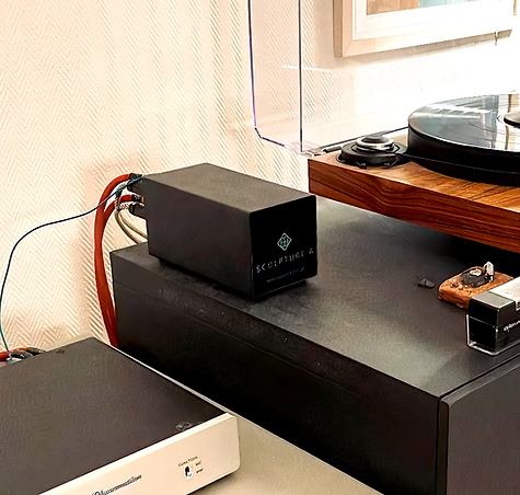

Есть еще современные трансы Sculpture A – Mini Nano Step-Up. Отзывы достаточно позитивные, плюс стоят до 700евро воде.
Их можно заказать с разным усилением 1:5 / 1:10 / 1:15 / 1:20 / 1:26 / 1:30 / 1:40.
d25f4f_96172b2b31674953b11799eae342bdbe_mv2
