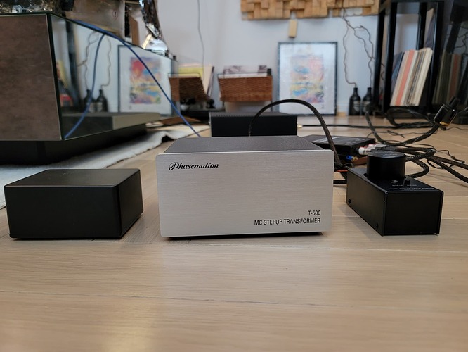

Тест трех MC трансформаторов: Sensitive Sound, Luxman, Phasemation.
Пожалуй это моё первое вдумчивое срвание компонентов и оно было довольно мучительным, даже фото нормальных не сделал из-за напряжения. Забегая вперёд скажу что победителя тоже не будет.
Моя голова имеем параметры:
Output Voltage: • 0.4 mV
DC Resistance (DCR): • 10Ω
Recommended Load Resistance: • ≥ 470Ω
Suggested Preamp Gain: • 58 - 64 dB
Под них и подобраны трансы.
Добавление трансформатора в систему стало буквально открытием, я определённо рекомендую каждому обладателю mc головы попробовать её с трансом. Спасибо большое @Звукосниматель.Рус за возможность послушать трансформатор Sensitive Sound, я определённо его рекомендую, с него начался этот тест. Прирост был рекордным, я был очень впечатлен. Транс + простой MM корректор играли на голову лучшее чем средний MC корректор. То насколько моя голова раскрылась с трансформатором - это как будто была другая система.
Sensitive Sound
Чёрный брутальный Сенситив саунд потрясающе чётко строит сцену, каждый инструмент имеет свою точку в пространстве, в этом смысле ему нет равных, с ним есть наибольшее количество воздуха и самая голографичная сцена. Мне это нравится, но кто-то мог бы сказать, а разве не должно же быть слитно? Мне точно нравится воздух и такое построение. С другой стороны кажется что он чуть чуть не доигрывает какие-то окончания на тараелочках и детали скрипки. Общая тональность звука кажется чуть темной, но лишь в сравнении с другими аппаратами. Вау эффект от Sensitive Sound для меня остаётся самым сильным.
Luxman 8025
Самый маленький и симпатичный транс на серебре. Люксман играет более мягко и как будто даёт чуть больше информации, но при этом инструменты смешиваются и сцена не чёткая. Никакой яркости которой я боялся не ощущается совершенно, инструменты звучат насыщенно, а тональный баланс самый ровный, я бы даже сказал что он даёт самый проработанный бас. Люкс хорошо зашёл в моей слегка тёмной системе. Совсем по другому на серебре звучат тарелочки и хай хэтики, они рассыпается и играют гранями. Но с другой стороны инструменты теперь играют слегка в кучу, если два других транса дали чёткое разделение между несколькими саксафонами на треках Dexter Gordon, то тут они играют очень слитко почти как один инструмент, но с больших количеством звуков как будто, мне больше нравится как тут справляется Sensitive Sound. На скрипках эффект чуть иной, там где у SS было слышно чёткую воздушную выдеденую скрипку в оркестре, теперь слышно что одновременно играет несколько скрипок, не так чётко, но это несколько инструментов. Классика даётся Люксману хорошо.

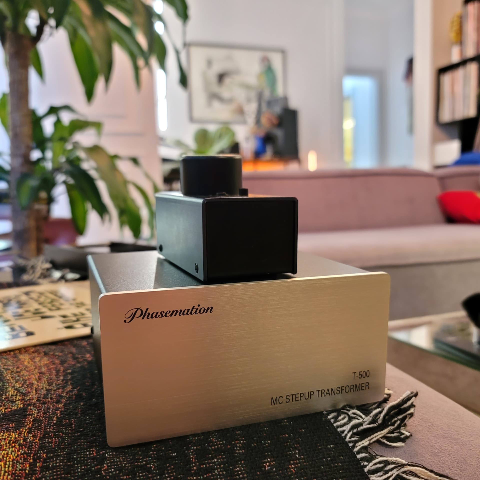

Phasemation T 500
Самый большой транс. Она по размеру как 4 люксмана и имеет балансное подключение, для этого надо купить фирменный кабель phasemation. У меня такого не было, возможно с фирменным кабелем он бы раскрылся ещё лучше. С этим аппаратом было сложнее всего. Сначала его звук мне понравился чуть меньше всех. Он играл как Sensitive Sound, но как буд-то ещё чуть чуть темнее. Но на второй день теста мне уже казалось всё наоборот, возможно он прогрелся. Теперь казалось что он где-то в середине между Люксман и СС по всему. В нем есть детальность Люксмана, но не настолько многогранная на таралочках, с другой стороны и воздух и чёткость инструментов присутствует, но меньше чем у SS. Очень хороший аппарат
Мне не выбрать лидера или победителя, сначала мне казалось что это Люксман, потом казалось что Sensitive Sound потом Phasemation. Каждый из них играл отлично и давал преимущества на каких то треках. Когда трио играло Бетховена на скрипках, Люксман был хорош, когда играл безумный джаз Чарли Мингуса, Люксман играл музыкантов в кучу, Сенситив Соунд давал каждому инструменту воздух и смотрелся более выигрышно.
Я бы оставил себе все 3 штуки, если бы мог, но для себя я решил что надо попробовать сначала посмотреть трансы x5 от цены этих, чтобы понять что искать. :seal:
