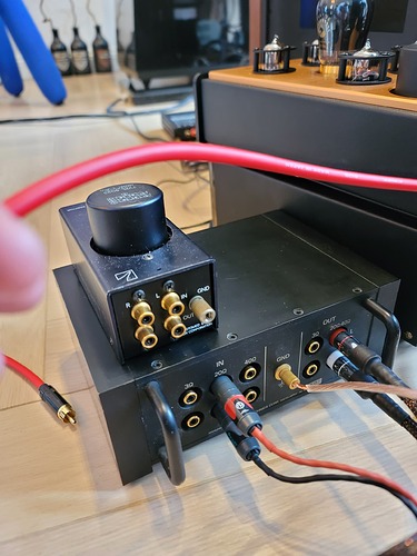

Отслушал Audio Technica 1000T в течение неделю. Составил подобное мнение, на днях выложу. Спасибо доброму человеку Дмитрию из hifisale.ru
Транс достойный и определённо заслуживает внимания, но для меня минусов было больше чем плюсов и в целом серебряный Luxman нравится больше.
Решил для себя что надо идти к более дорогим бюджетам. Смотрю на поделки русских мастеров по 300т, на трнасы Audio Note и Ypsilon. Походу буду слушать и собрать отзывы в этой теме.
А поделитесь опытом что ещё послушать из образно говорят вариантов предтоповых и топых? Кто на чем остановился в результате?
Есть у кого опыт с трансами Audio note? Хочу взять послушать AN-S3.
Кстати приехал мой фонокорректор icon audio ps3 mkii в котором кстати очень норм трансы, вполне уровень медных до 100т, но хочется уровень выше. Для меня влияние транса на звук оказалось очень высоким
