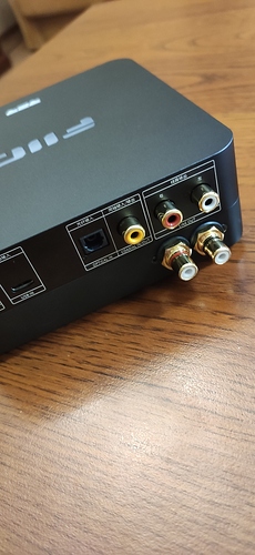

Подарил мне крышку Виктор @vican526, спасибо ему!
На фото разъемы по цвету перепутаны, не обращайте внимания :blush:
В “подвальчик”можно поселить Лисëнка или DDS платку.
Ну в таком варианте удобно сравнивать звук до и после твика. В итоге сильно заметна разница в звучании?
Разница огромная.

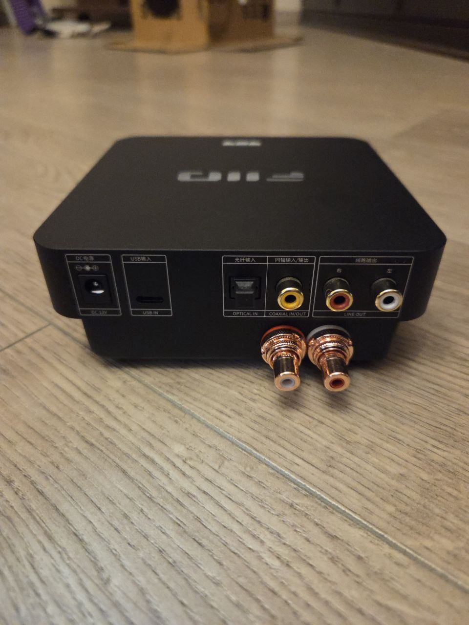

Вот нашел пост по теме 🔥 По совету друзей купил ЦАП Fiio K11 R2R и стример Fiio SR11 (а потом выпустили K13 R2R) (часть 1) - #9347 от пользователя mixb. Смотреть в ответах на пост. Хотелось бы услышать мнение специалистов: надо ли убирать эти резисторы и на что они влияют?
Я думаю вам ничего не нужно убирать - это конденсаторы.
Нужно понимать что вы хотите сделать, тк модификация в данном случае направлена на исключение регулятора громкости.
Да, только обход РГ. В том посте написано “резисторы снять”. Вот я и пытаюсь докопаться до истины,
Смысл в том чтобы убрать разделительные конденсаторы и вывести сигнал сразу на RCA разъемы. По даташиту там стоят разделительные конденсаторы на входе и выходе регулятора.
Смысл в том, что если мы обходим часть активной схемы напрямую к выходам, то к ним не может приходить два источника - и выходы с оу матрицы, и выходы с оу регулятора. Поэтому путь номер два надо изолировать.
Все зависит от конечной цели: будут ли на месте родные терминалы или нет, нужна ли громкость на ушник или нет. Остальное уже детали, и конкретика.
Я выкидывал родные терминалы, менял на мини-xlr с доп драйвером, но родную громкость оставлял для ушника.
Громкость на ушник остается нетронутой ))) это же прямой вывод на RCA, ушник каким был, ьаким и остается
Может кто нибудь чего читал? Fiio не планирует выпустить наследника SR11? K13 же появился, по идее можно ждать SR13? :thinking:
Я понял - нужно конкретизировать задачу. Нужен только линейный выход максимального качества. Дальше усилитель со своим РГ. Наушниковый выход не впечатлил, поэтому не испльзуется. Родные терминалы не планировал трогать.
