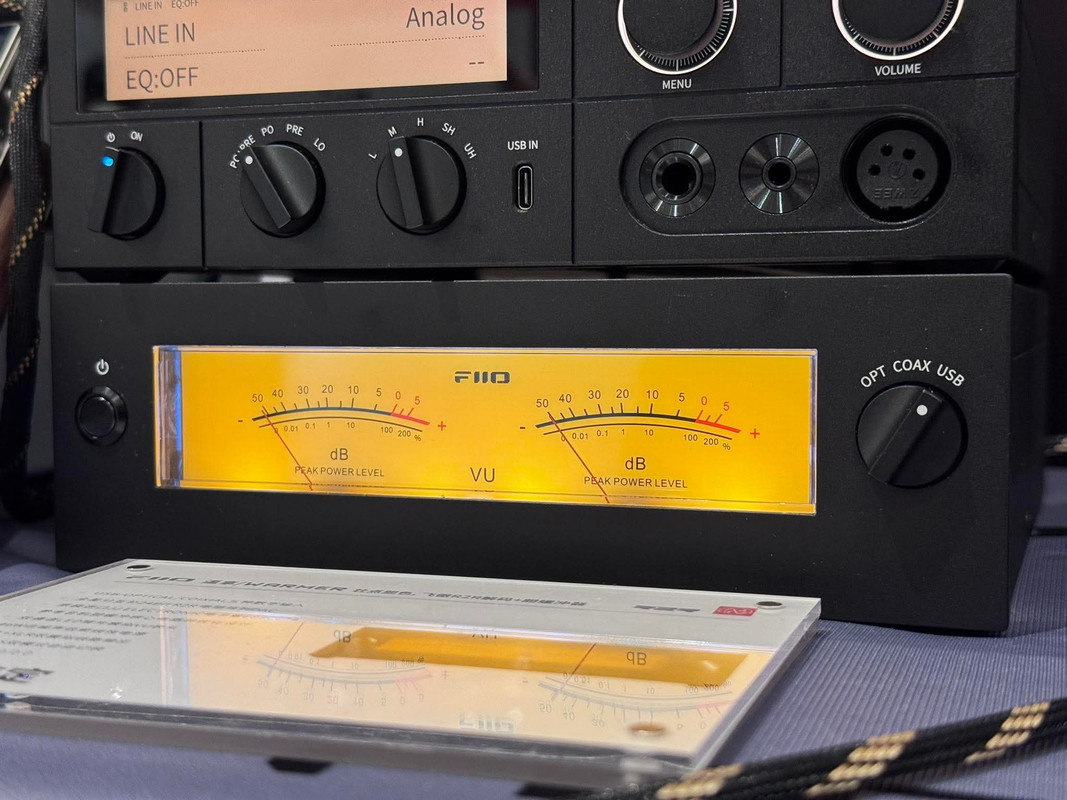

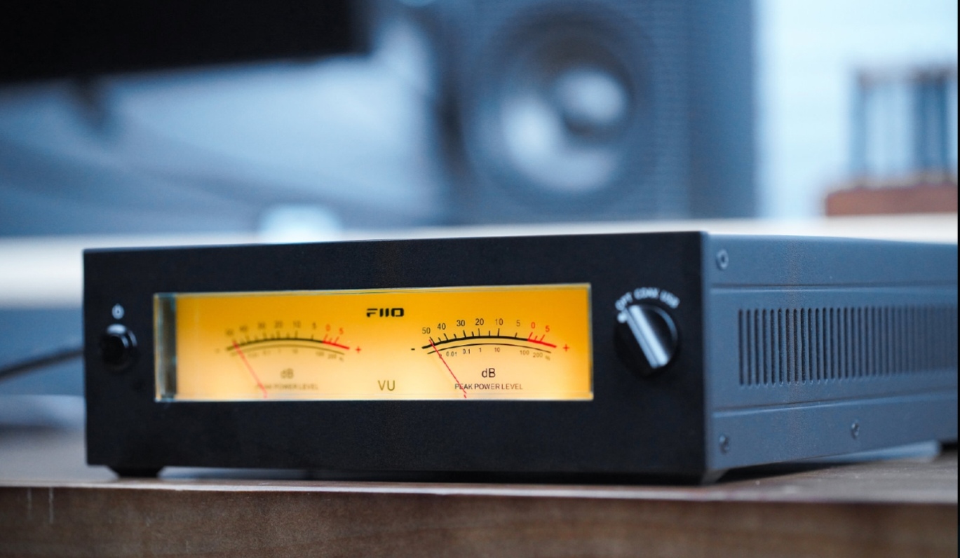

Fiio в очередной раз удивляет. После выпуска K11 R2R в прошлом году за 150 долларов, в начале этого года они анонсировали Fiio Warmer. Если не ошибаюсь, это первое устройство с «человеческим» названием, а не очередной индекс из букв и цифр.

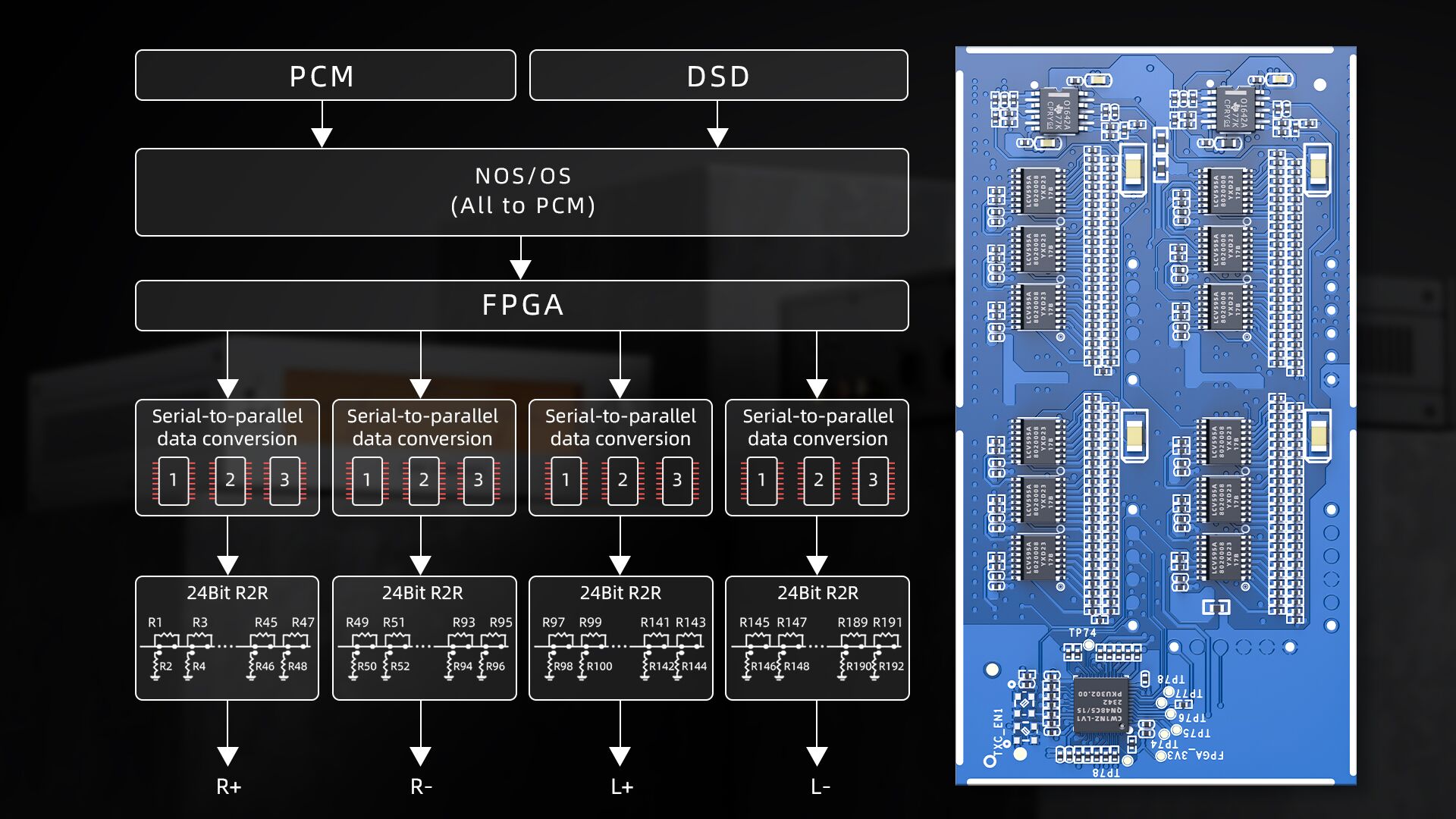

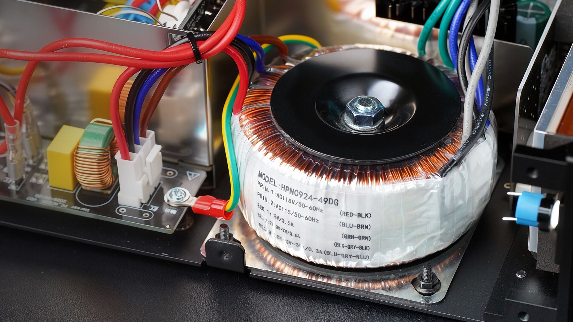

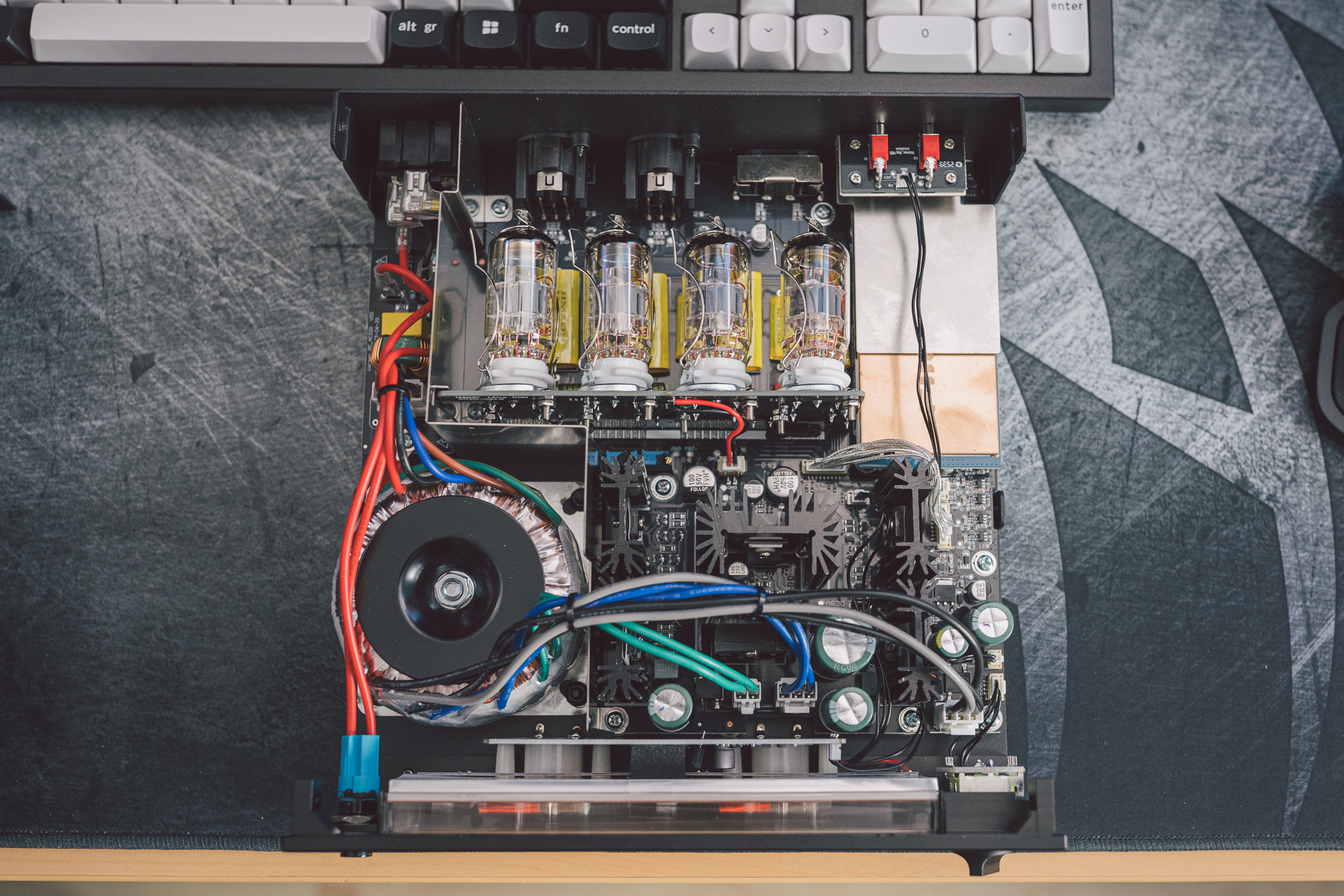

Warmer — это мультибитный ЦАП на дискретных резисторах, взятых из K11 R2R, с ламповым предусилением на четырёх E88CC лампах словацкого производства JJ Elecrtronics. Есть настоящий балансный выход на XLR и небалансный RCA. Усилителя для наушников нет, зато встроен линейный блок питания. На лицевой панели — аналоговые стрелочные вольтметры с LED-подсветкой, кнопка включения и селектор входов.
В качестве источника можно использовать USB-устройство — для этого есть разъём USB-C. Поддерживаются PCM до 384кГц и DSD256. Обработкой сигнала занимается XMOS XU316. Используется ли внешняя синхронизация по клокам — не ясно, но скорее всего да.

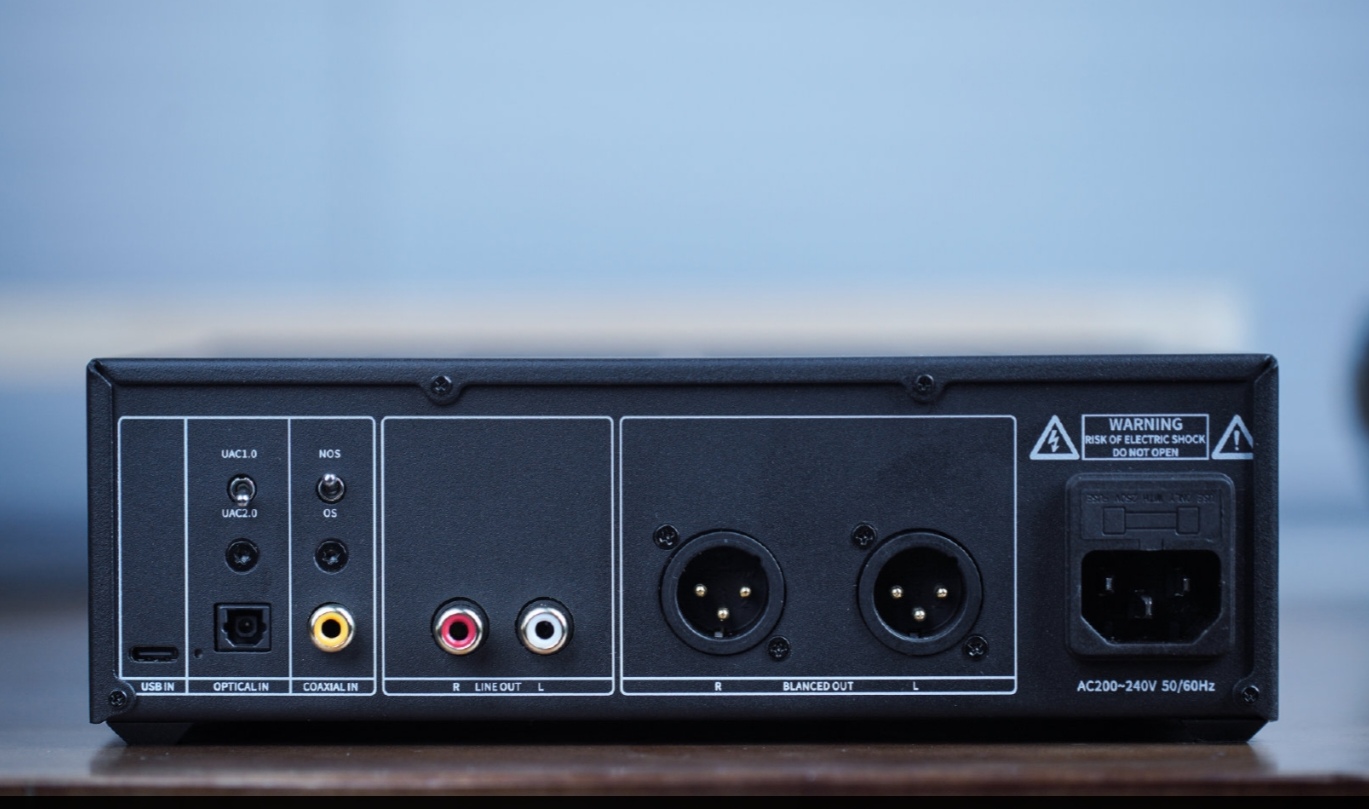

Также есть коаксиальный SPDIF-вход с поддержкой PCM 192 кГц и DSD DoP64, а также Toslink с поддержкой PCM 96 кГц. На задней панели — тумблер переключения режима ЦАПа: NOS (без оверсемплинга) и OS (с ним), плюс переключатель между UAC1 и UAC2.
Корпус доступен в двух цветах. По размерам, если ориентироваться на K17, будет примерно 244.6 × 213 × 66.8 мм.
По последним новостям, в продажу он должен поступить уже в этом месяце за 1999 юаней или 349 долларов. Если пересчитать по курсу, это около 25000 рублей.
