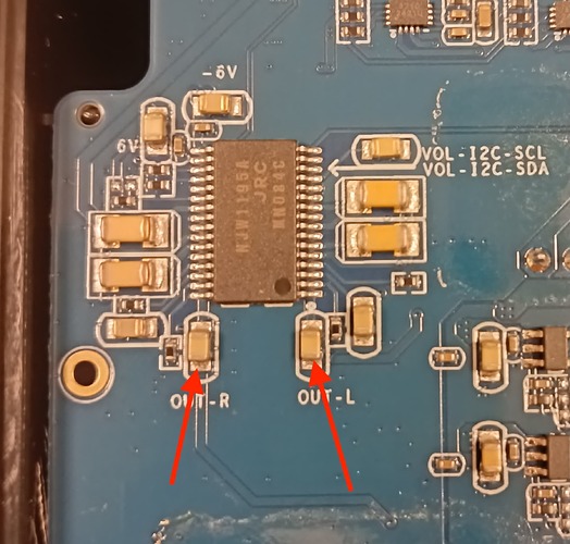

Вот эти две точки доступны сразу, когда открыта крышка. Это выход суммирующего фазы ОУ сразу после матрицы. Их и приводим на пины отдельной пары RCA гнезд. Землю забрать от земли линейного выхода (левого или правого, без разницы). Керамику далее, идущую к регулятору на фото, снимать не надо.
Так можно сравнить штатные и прямой выход. Еще раз, импеданс 23 ома, 3V RMS, постоянки нет.
Чтобы потом, после получения опыта, привести эти линии на штатные выходы навсегда, и закрыть крышку, надо вынуть плату и найти L и R на плате. Привести их к выходящим контактам резисторов “000”. Сами резисторы снять. Тогда на лин. выходах нормальный сигнал будет всегда. В обход тонны мусора в виде полимеров, керамики, ключей и возможно еще пары ОУ. Если вам зачем-то нужны ключи, то сигнал надо привести на место выходных полимеров 100 мкф. Их снять.
ЗЫ. LPF остается только одной ступенькой, простой, в виде того, что на выходных гнездах насыпано. Не проблема, преимуществ по звуку больше.
Поправка. LPF находится на плате матрицы, так что с фильтрацией что так, что этак ничего не меняется.
