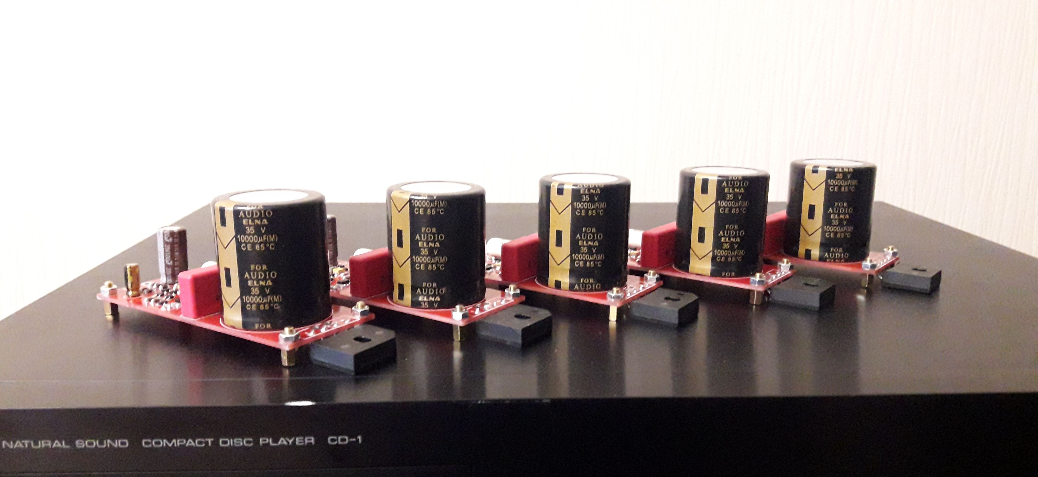

Решил распродать оставшиеся 3 амперные платки, в связи с чем настроил их все на 5 вольт, и впаял по входу электролиты “Elna for audio”, а по выходу “Elna silmic”. Осталось всего 4 платы:
Все платы настроены и проверены. Цена в такой комплектации 5 т.р. за платку.

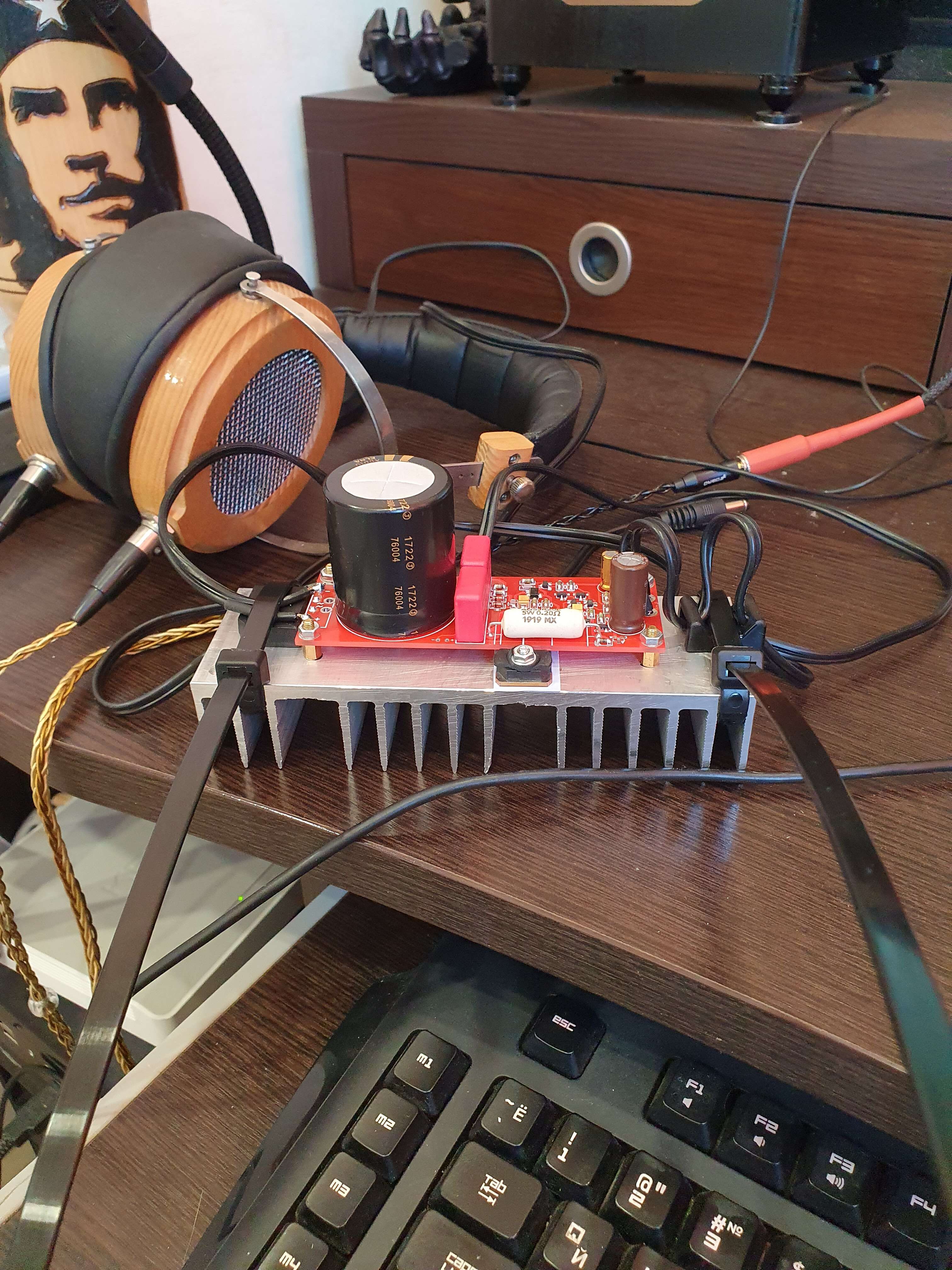

В месте с простеньким ЦАП-ом купленным в Баре, достался мне ЛБП на базе вашей платы стабилизатора
в качестве питающего трансформатора в ЛБП используется тор с выходом 12V 4A, в качестве теплоотвода выступает алюминиевая Г-образная пластина толщиной 3,5мм, площадь рассеивания примерно 150 кв.см. Подскажите какая температура на радиаторе является нормальной для силовых транзисторов используемых в этом варианте?
Здравствуйте
Температура в охладителя возле мощного транзистора в районе 70…80 градусов это разумный максимум. Транзистор и при большей температуре ещё будет жить, но лучше так не делать.
т.е. температура на радиаторе в пределах 50-60 градусов это нормально, а то мне немного страшно что стабилизатору будет не хорошо.
50-60 это самое оптимальное, можете не беспокоиться
