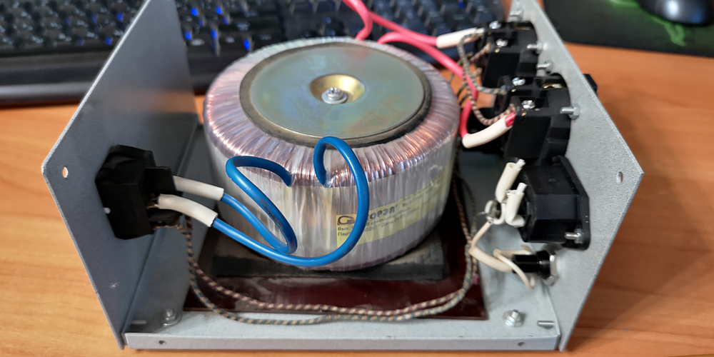

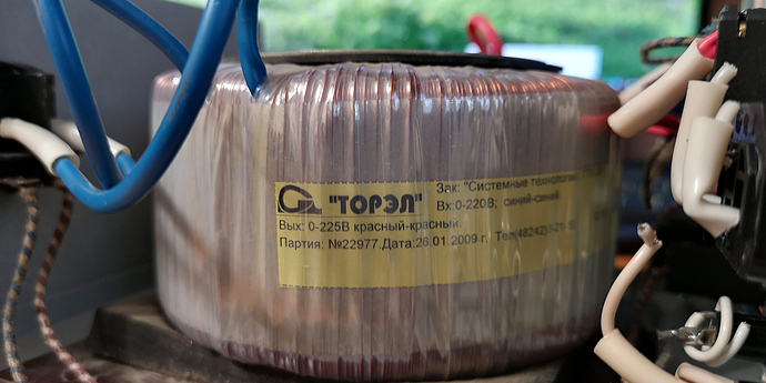

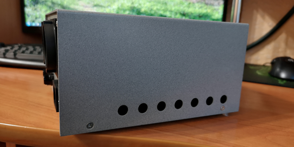

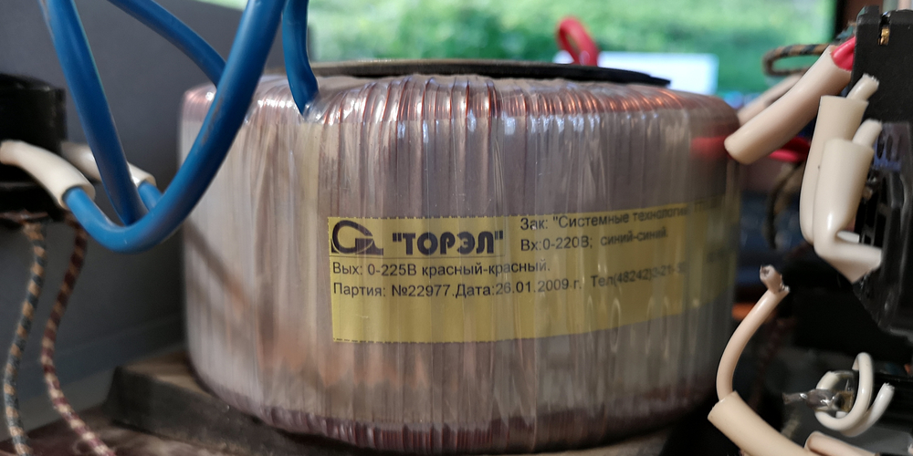

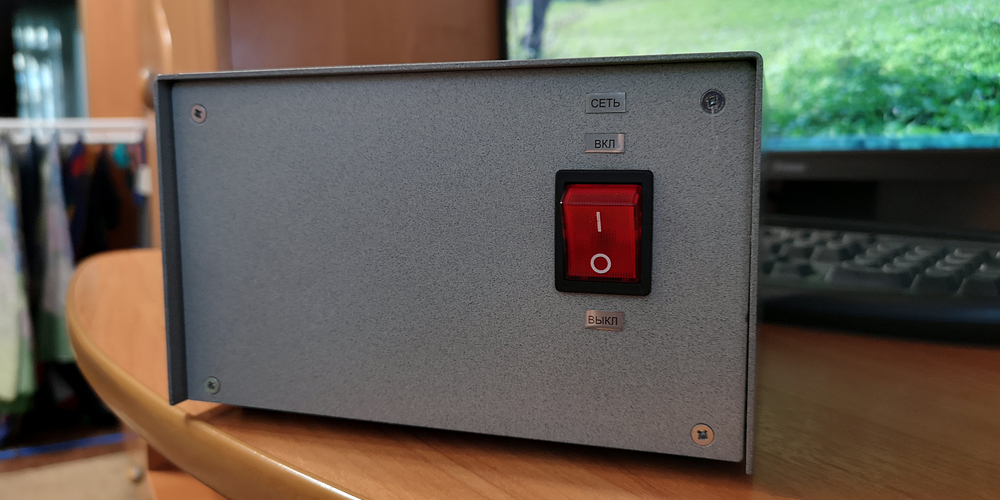

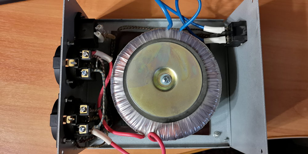

Внешне - небольшая коробочка, весом чуть более 5 кг, из толстой стали, покрытой серой порошковой краской, качество изготовления нареканий не вызывает (как внутри, так и снаружи). Внутри только большой тороидальный трансформатор ТТП-350 с двумя выводами по 225 вольт, с коммутацией к выключателю и входам/выходам.
На передней панели расположен только выключатель. Кстати, как объяснили, выключатель не так сильно портит звук, как об этом часто упоминают. Внутри блока все распаяно хорошей моножилой и, по заверениям мастера, у которого была возможность сравнить оба варианта, с выключателем и без, разница не принципиальна.

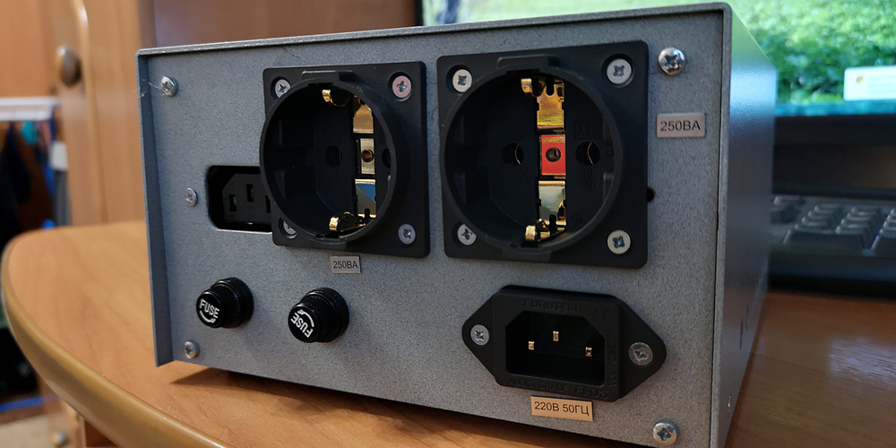

На задней панели – входной инлет, стоковый вариант заменен на Furutech ADL Audio Grade IEC Inlet 24k Gold (второй утопленный входной разъем “декоративно” закрывает пустое отверстие от изначальных входов/выходов). Выходные розетки - 2 x Furutech Shuko с позолоченными контактам. Одна розетка с землей, вторая - без.
Предохранители на каждую розетку физически присутствуют, но отключены, так как в данном случае негативно влияют на звук, а учитывая, что предохранители изначально присутствуют в самой подключаемой аппаратуре, то не так сильно они нужны и с точки зрения безопасности.

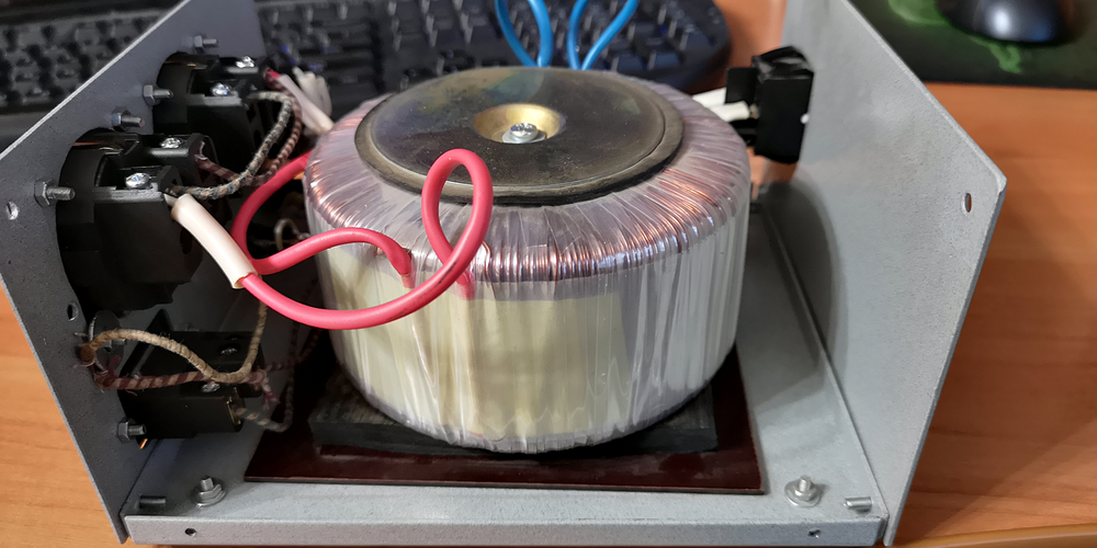

Внутри вся проводка из винтажной моножилы в воске и хлопке, пайка серебряным припоем. В общем, все по канонам аудио.
В процессе работы БГР не греется и не гудит (да, если ухо в плотную к трансу приложить, слышно, что присутствует слабое подгуживание, но не более).
