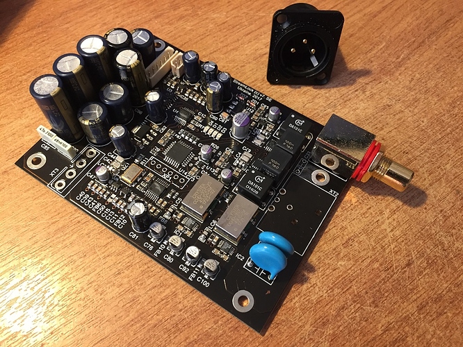

"Модуль StreamLock спроектирован специально для установки в медиаплееры и аналогичные устройства. Он состоит из нескольких функциональных узлов: двух тактовых генераторов с малым джиттером на частоты кратные “звуковым” (22.5793 и 24.576 МГц - возможна также установка генераторов на 45.1584 и 49.152 МГц), системы фазовой автоподстройки частоты (ФАПЧ), кварцевого генератора, управляемого напряжением (VCXO) на 27 МГц, пересинхронизатора для данных S/PDIF и микроконтроллера. Алгоритм работы модуля следующий: в зависимости от частоты дискретизации воспроизводимого потока включается необходимый генератор, далее система ФАПЧ подстраивает частоту VCXO, от которого тактируется медиаплеер таким образом, чтобы данные на цифровом выходе оказались синхронны с эталонным генератором и стала возможна их пересинхронизация от этого образцового высококачественного генератора с малым джиттером. Далее данные, очищенные от джиттера и помех, подаются на выходы модуля.
Модуль StreamLock поддерживает три варианта цифровых выходов - коаксиальный S/PDIF, балансный AES/EBU и оптический Toslink и работает с данными до 24 бит 192 кГц включительно. Питание модуля StreamLock осуществляется от отдельного трансформатора, а гальваническая развязка от цифровых цепей медиаплеера исключает высокочастотные помехи."

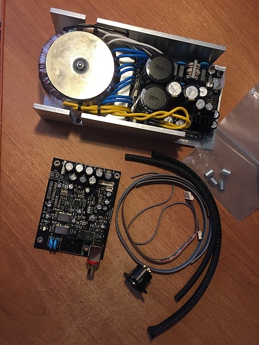

В итоге я получил по почте вот такой КИТ:
KIT_small

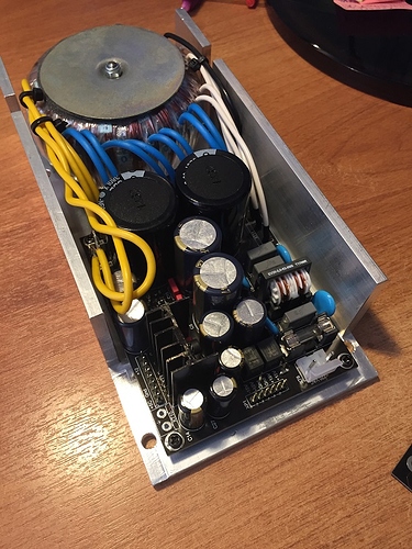

в комплекте блок питания, устанавливается взамен штатного одним лёгким движением руки:
LPS_small
сама плата StreamLock версии 7.0SE c уже распаянным коаксиальным выходом SPDIF и комплектом для подключения разъема XLR для цифрового AES/EBU:
SL7_small
плюс провода и различные мелочи типа рукава для провода питания и элементов крепежа БП. Плата StreamLock просто так не устанавливается, необходимы навыки пайки и монтажа, ничего сложного, консультации по установке, что куда припаивается, автор дает без проблем.

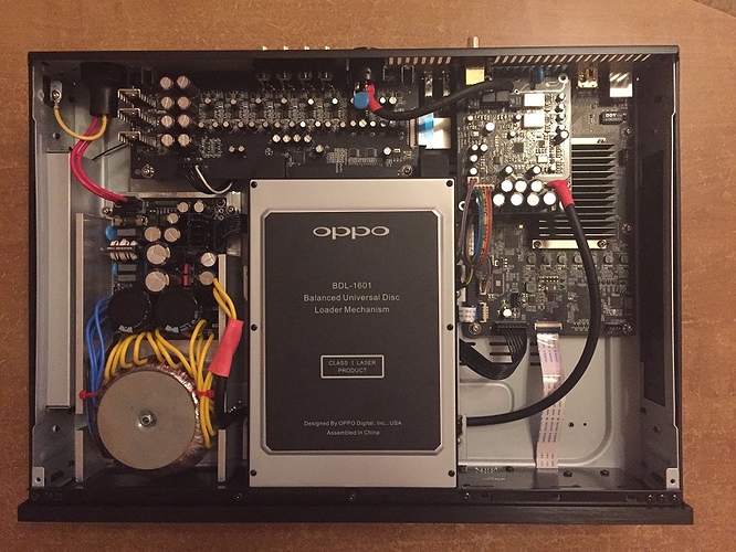

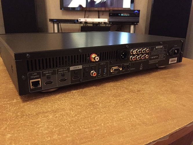

После установки всего этого добра получилось вот что:
TOPOPEN_small
BACK_small
Плату плеера с ЦАП и аналоговыми выходами я вообще отключил от центральный платы и от питания, так как аналог с этого плеера мне вообще не нужен, для кино есть HDMI, для стерео цифровые выходы RCA, а после установки апгрейда еще и XLR.
Что же в результате этого апгрейда получилось по звуку, а вот что - звук просто бомба! Так как штатный цифровой выход остается в работе, то можно сравнить в выходом платы StreamLock что называется в живую, так вот разница такая огромная в пользу StreamLock, что и говорить не о чем :joy: Ввиду отсутствия нормального цифрового шнура EAS/EBU сравнить выходы платы RCA и XLR между собой у меня нет возможности, но там возможен еще прирост в качестве.

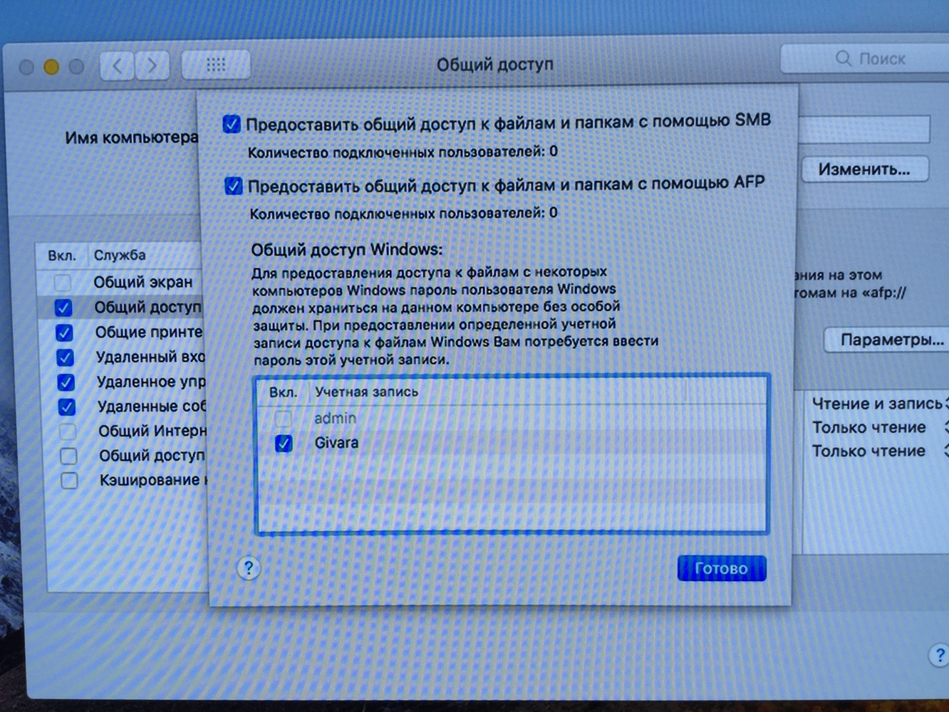

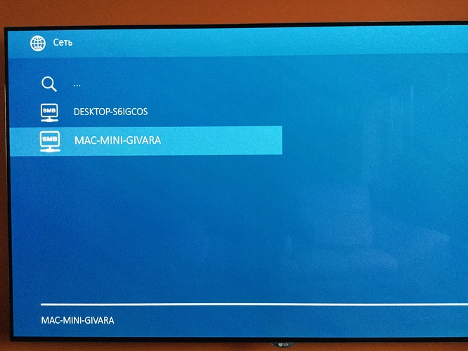

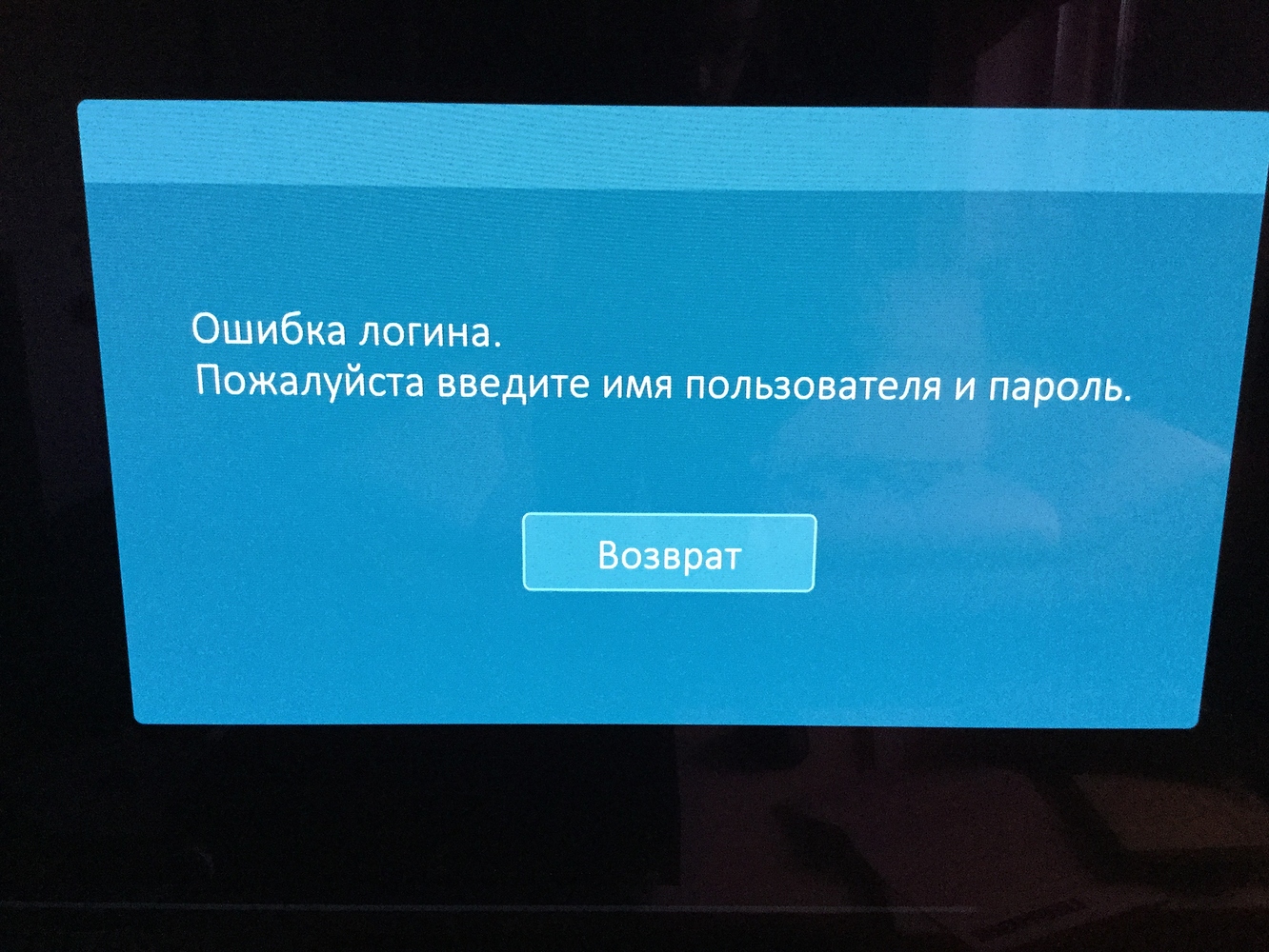

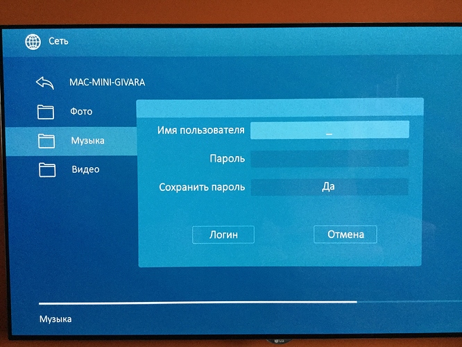

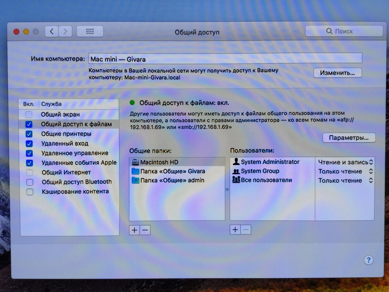

imageimageЕсть Oppo 203 и Mac mini оба в одной сети, никак не могу зайти с орро на этот чертов миник- орро его видит, но при попытке войти миник запрашивает логин и пароль, причём те логины и пароли, которые использую в минике не подходят.
Есть идеи?

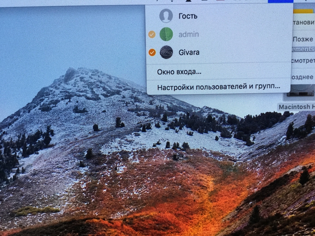

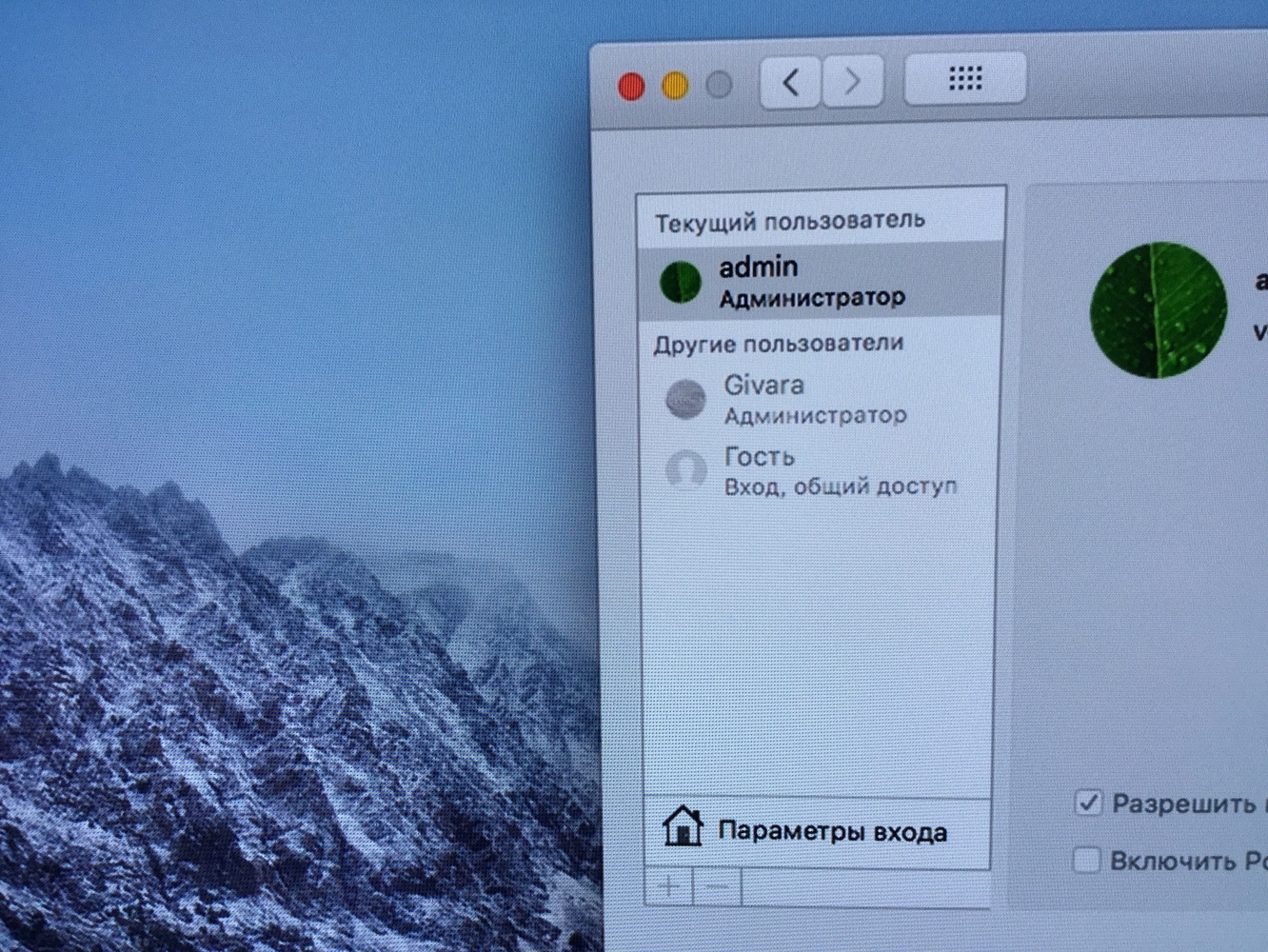

Какое вы используете имя пользователя на маке? То что показывается в панели управления пользователями, дословно. Пароль конечно не нужен.
Будет работать только для пользователя Givara. Подробнее наверное здесь.
И еще момент. Можно попробовать создать на рабочем столе текстовый файлик с именем nsmb.conf
в котором прописать это:
[default]
dir_cache_off=yes
protocol_vers_map=2
streams=yes
soft=yes
signing_required=no
file_ids_off=yes
После переместить его в папку /etc (она скрытая) и доступна в Finder через меню “Go” -> “Go to folder…”, ввести пароль админа при переносе и перезагрузиться.
Так я и вводил логин Givara и пароль- не заходит

Я бы попробовал фокус с файликом - раз, поменял бы парль пользователя на маке - два, если есть в хозяйстве винда - зашел бы с нее на мак по сети поглядеть будет ли работать так или проблема в оппе - три :slight_smile:
StreamLock нужно отдельное питание, у меня ЛБП уже с необходимыми выходами, поэтому в Вашем случае надо будет еще один трансформатор поставить в корпус, изначально у меня пока не стоял ЛБП, было так временно:
Trans

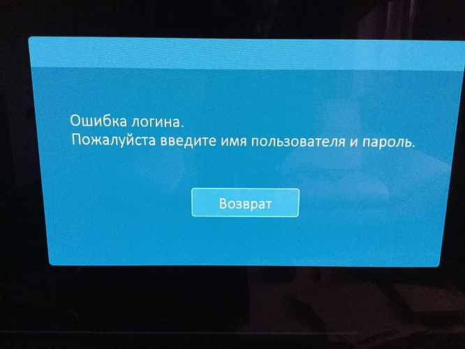

В общем с файлом напрокатило- ввожу в орро те же Givara и пароль что и для входа в мак мини- та же самая ошибка
