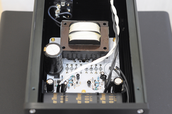

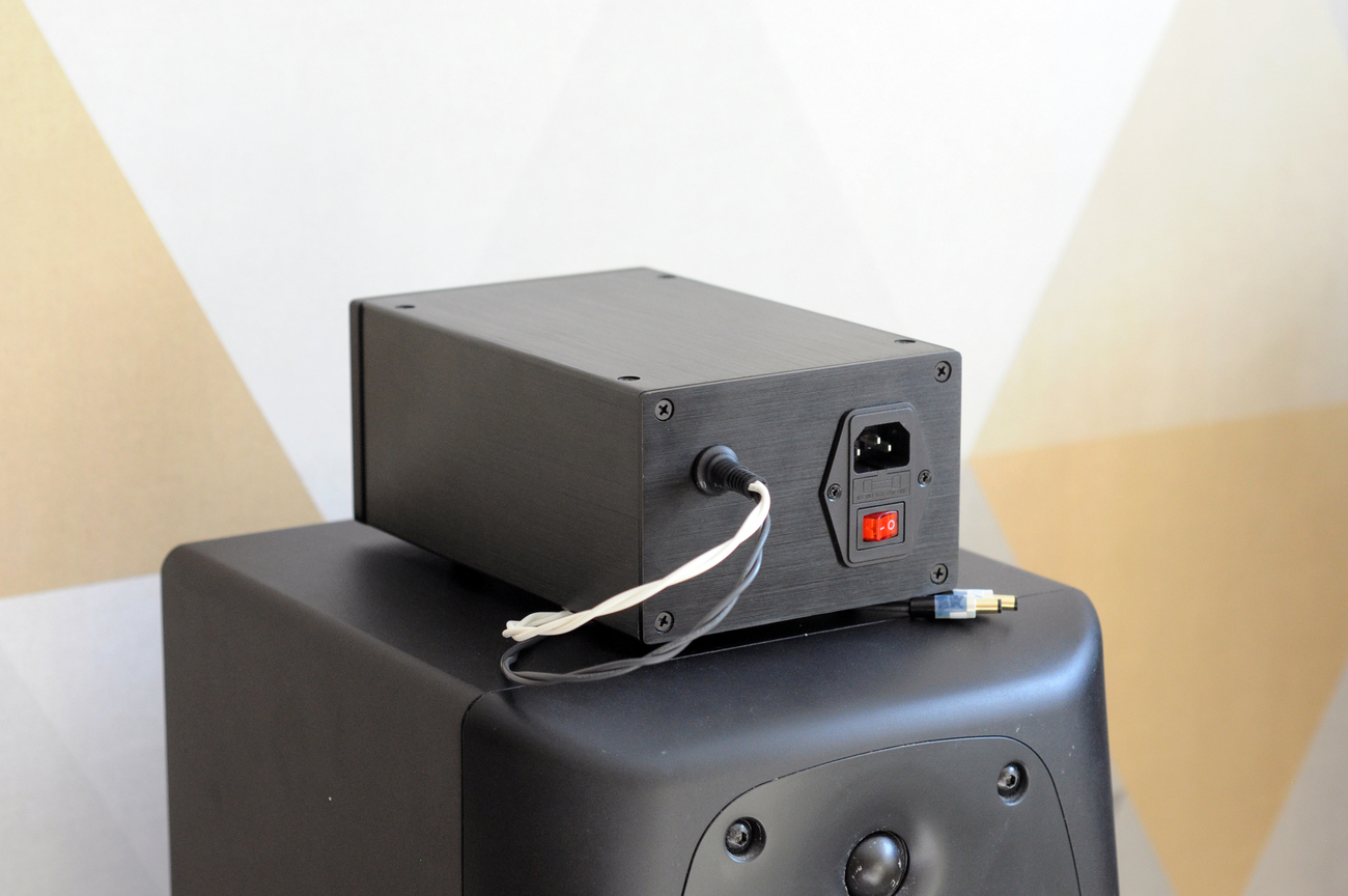

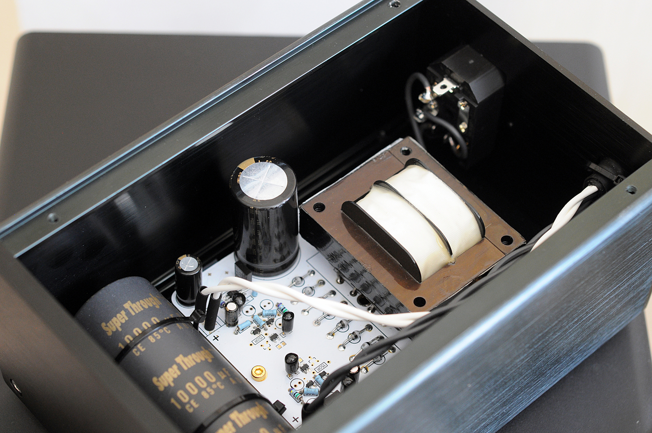

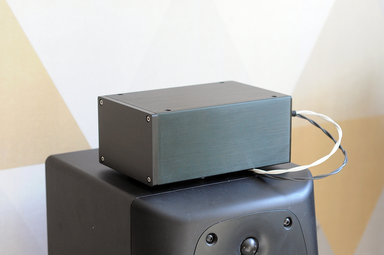

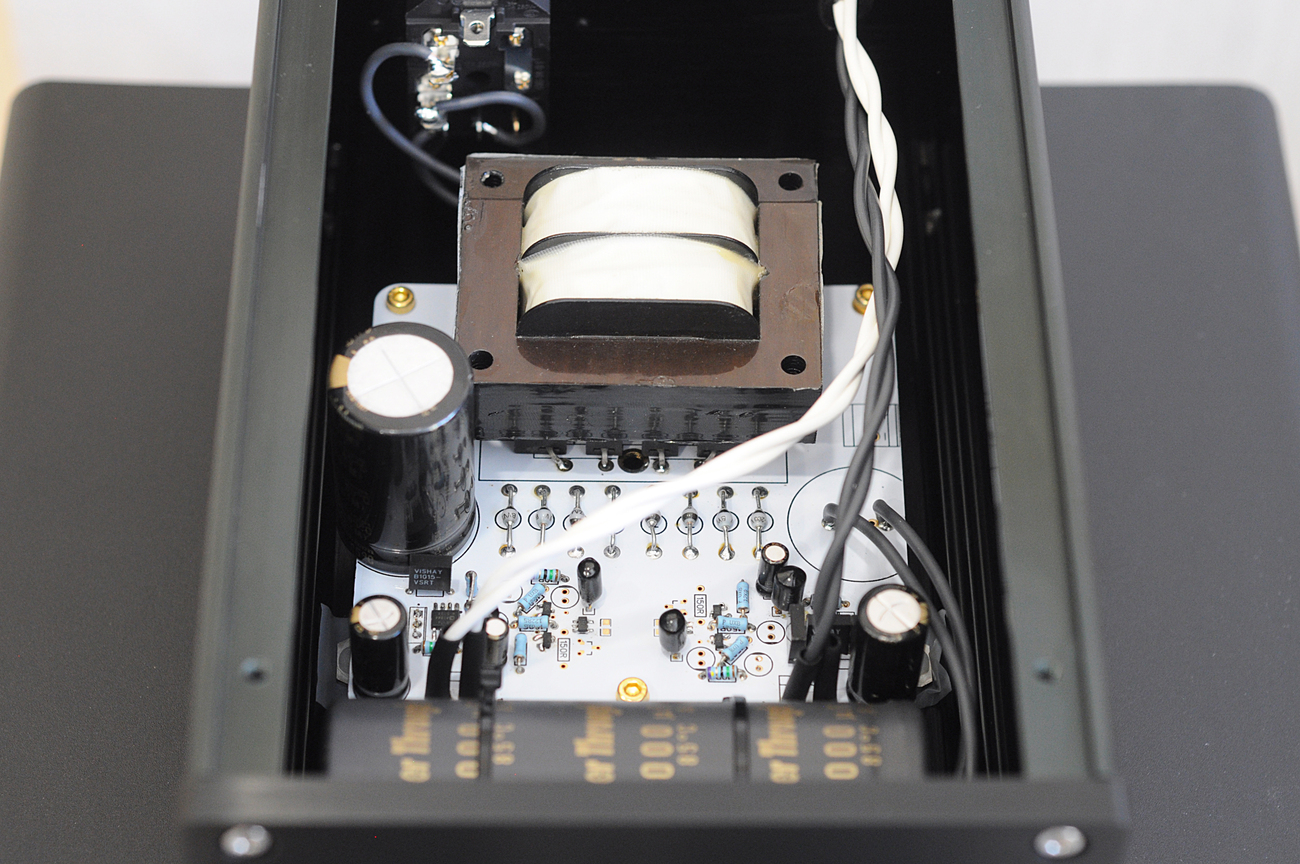

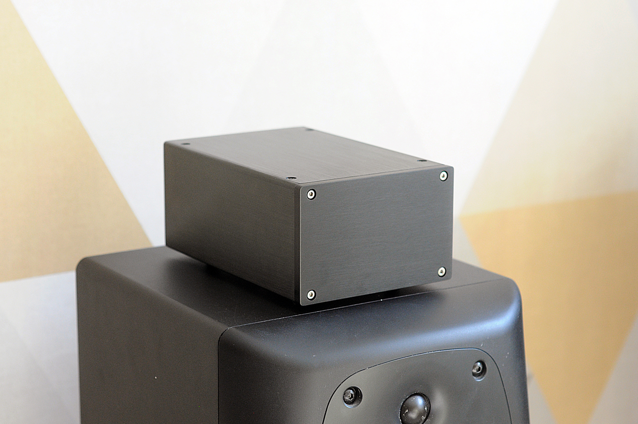

Двух канальный ЛБП для @Ilya-Shchetinin
Один канал для micro Rendu, второй для роутера. Принял участие в строительстве usb паровоза :slight_smile:

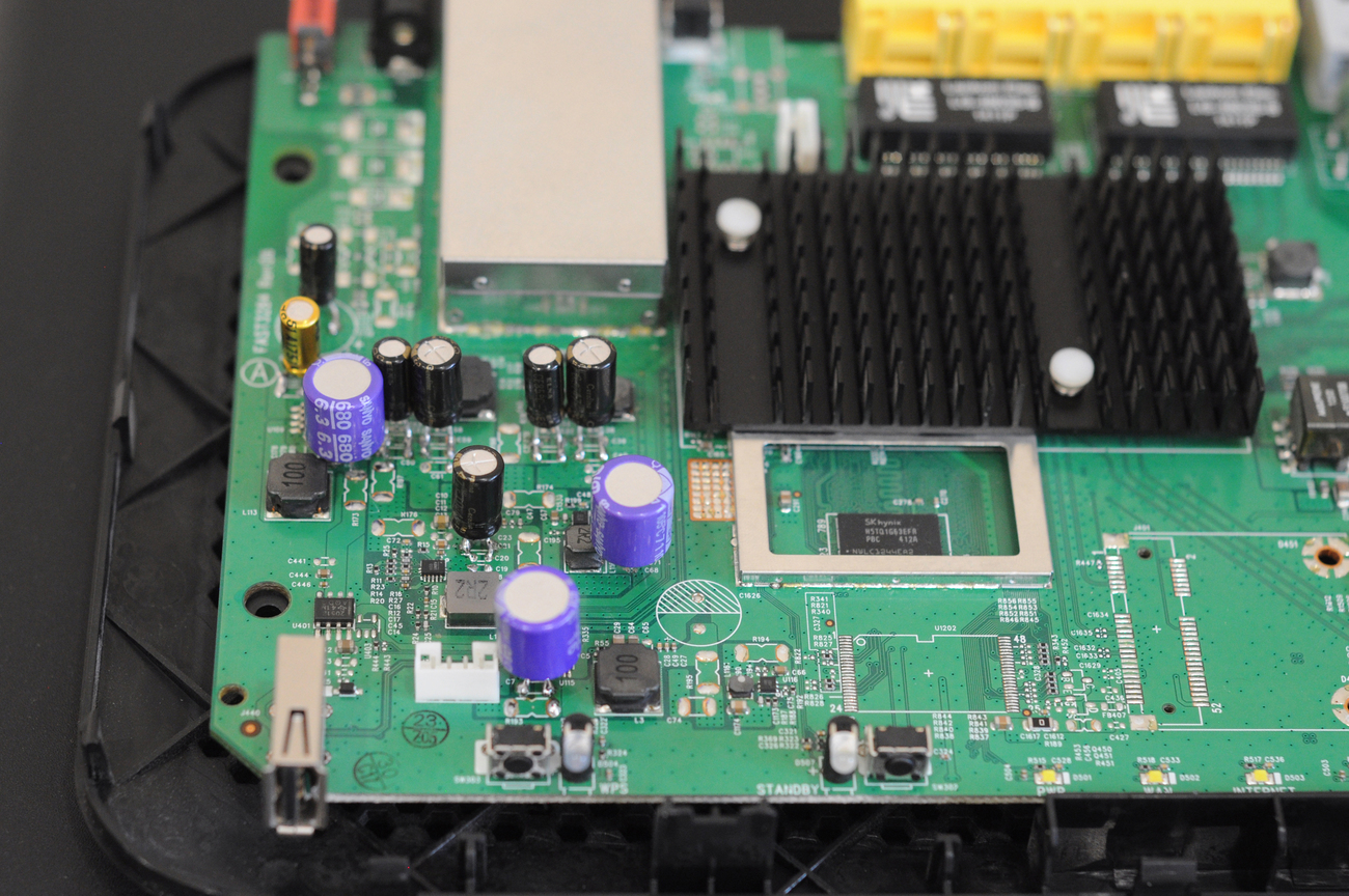

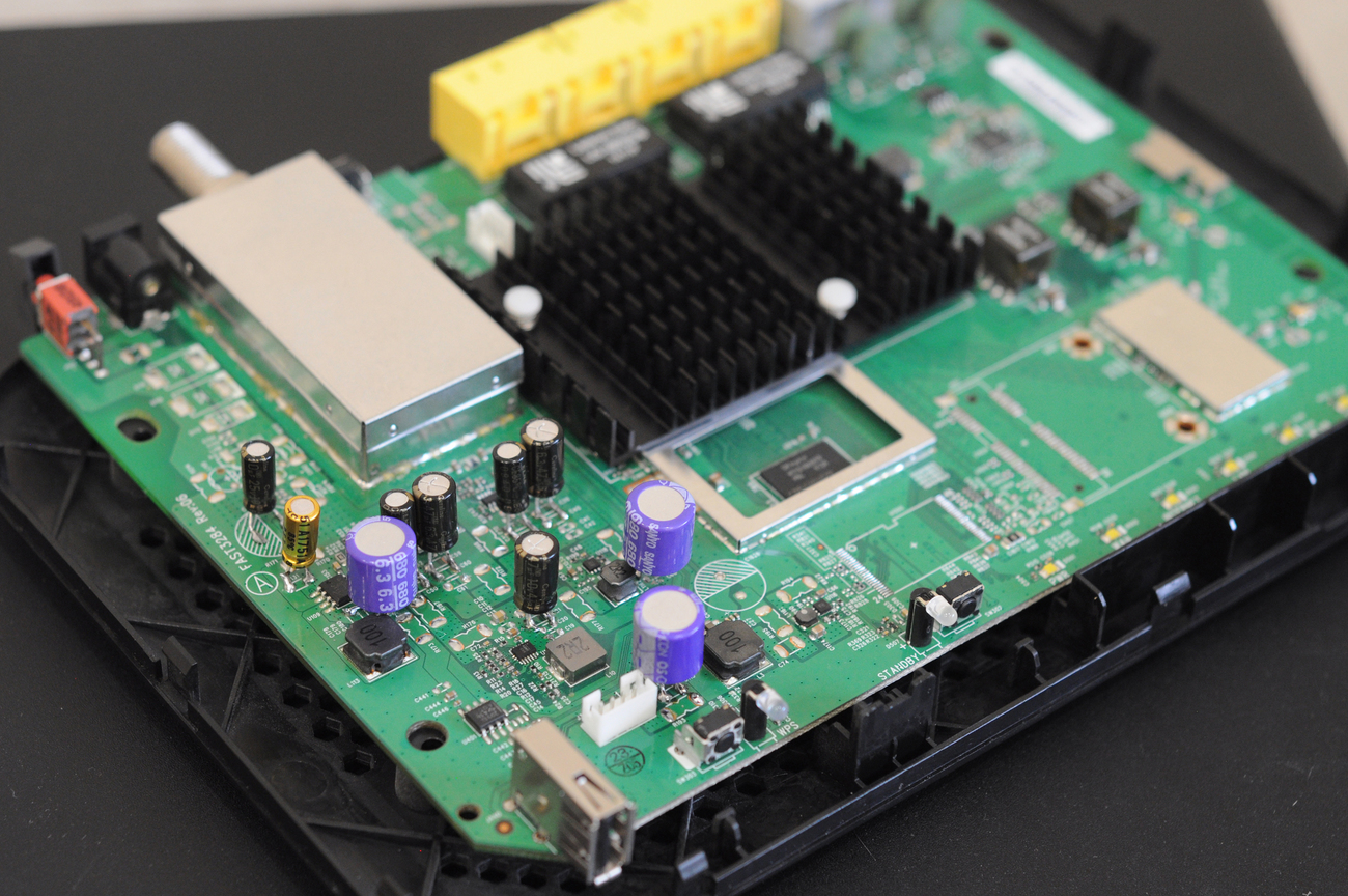

Самому роутеру тоже досталось улучшений, удалил лишнее и поставил хорошие конденсаторы
25 лайков
Денис, а какой роутер?
У меня жпон от мгтс - его можно вылечить?)
Модель даже не смотрел, система улучшений одна на всех, так что конкретная модель не очень важна, всегда надо смотреть что внутри. Удаляется все лишнее на входе в роутер, что рассчитано на дешевые импульсные БП, если стоит входной импульсный стаб (обычно стоит если питание 12в) то он удаляется и запитывается напрямую от БП 5в,также меняется часть керамических конденсаторов на хорошие электролиты, в данном случае elna cerafine, AN kaisei, oscon. В зависимости от сложности такая доработка обходится 3-4,5тр

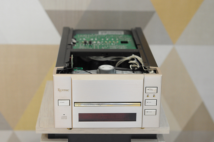

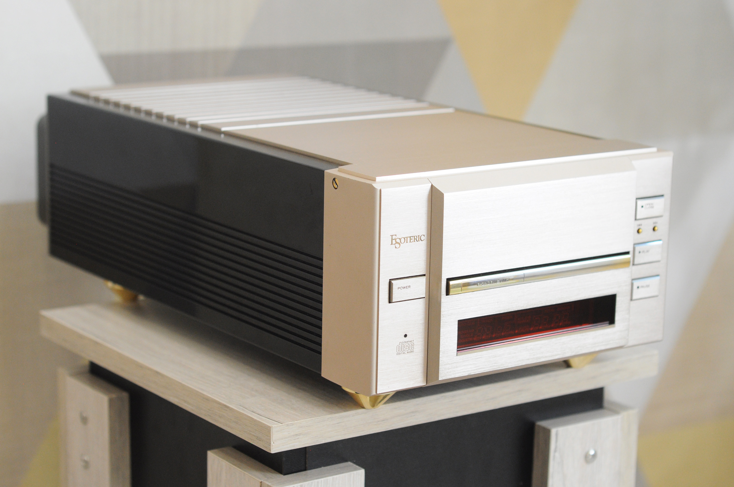

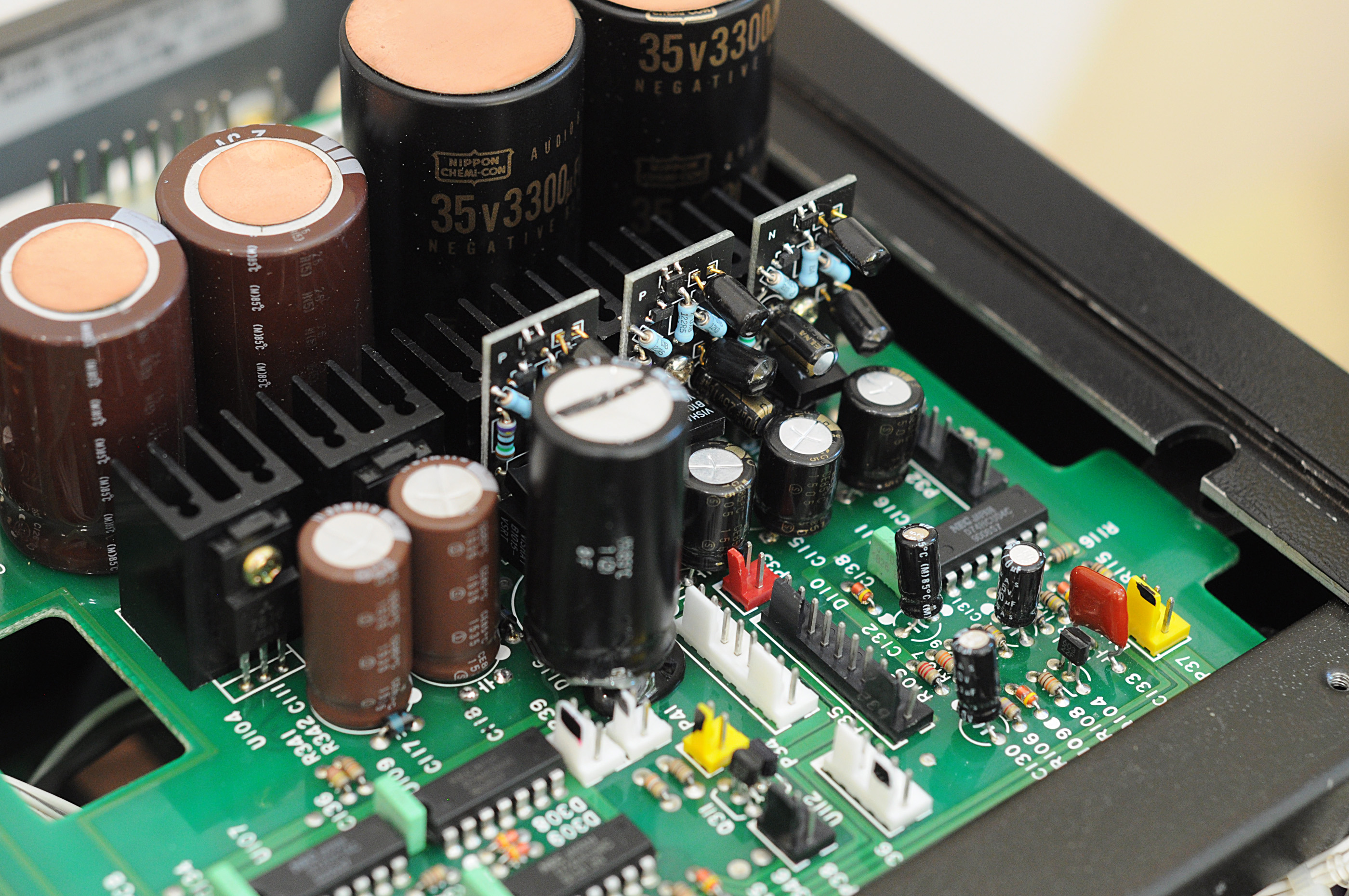

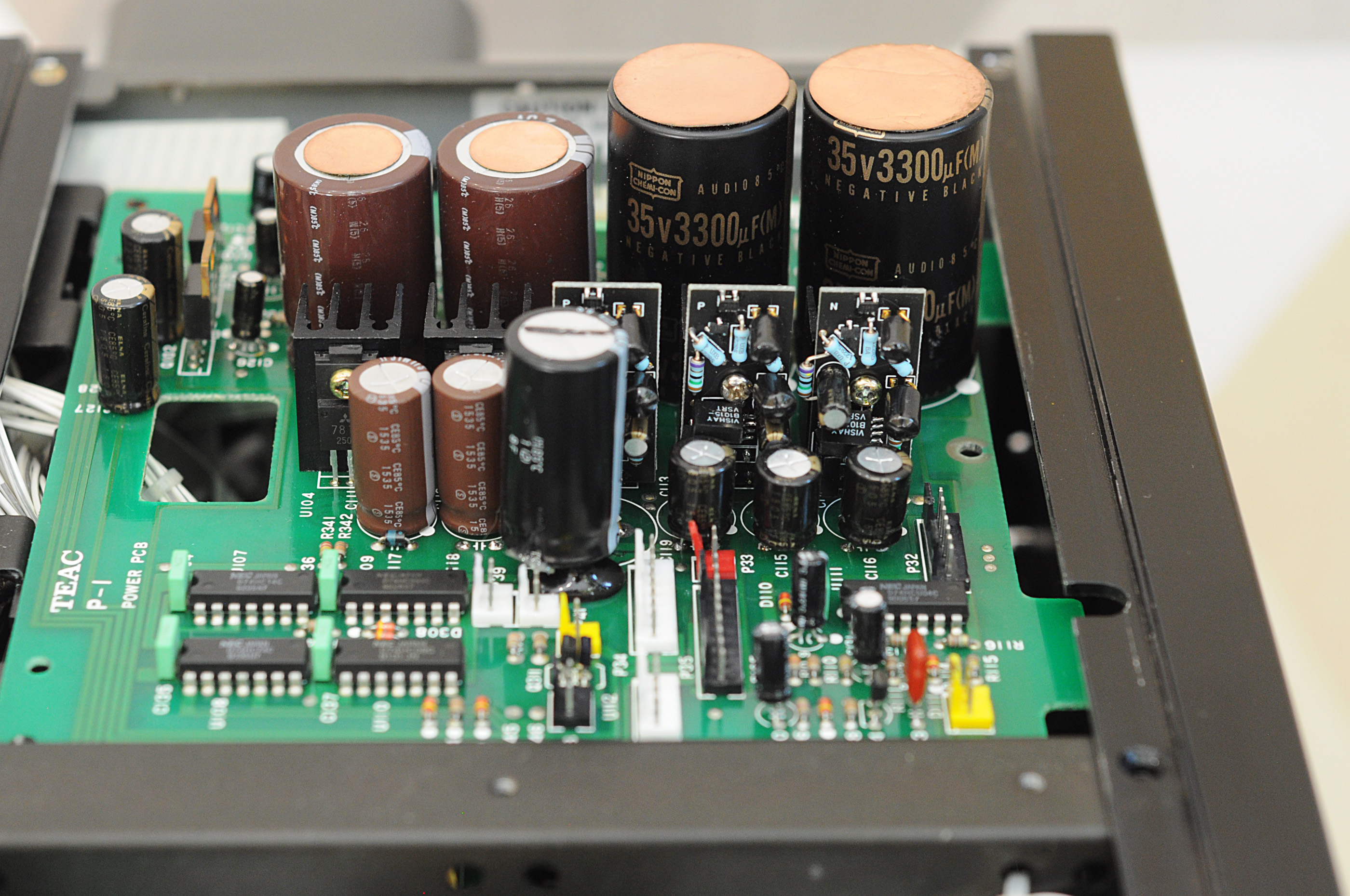

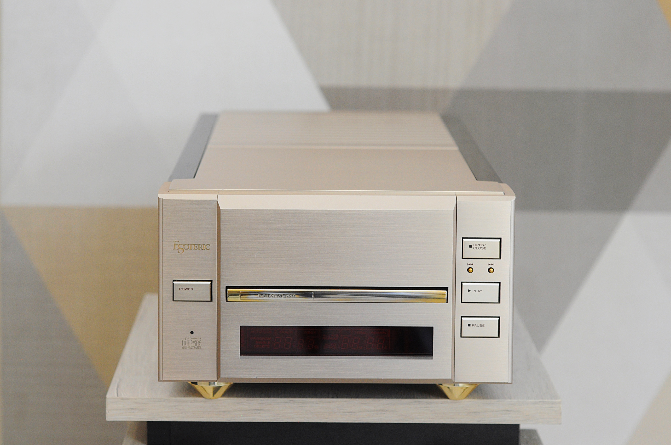

Время для CD топчиков. Тут у нас Esoteric p2s для @Konstantin.K

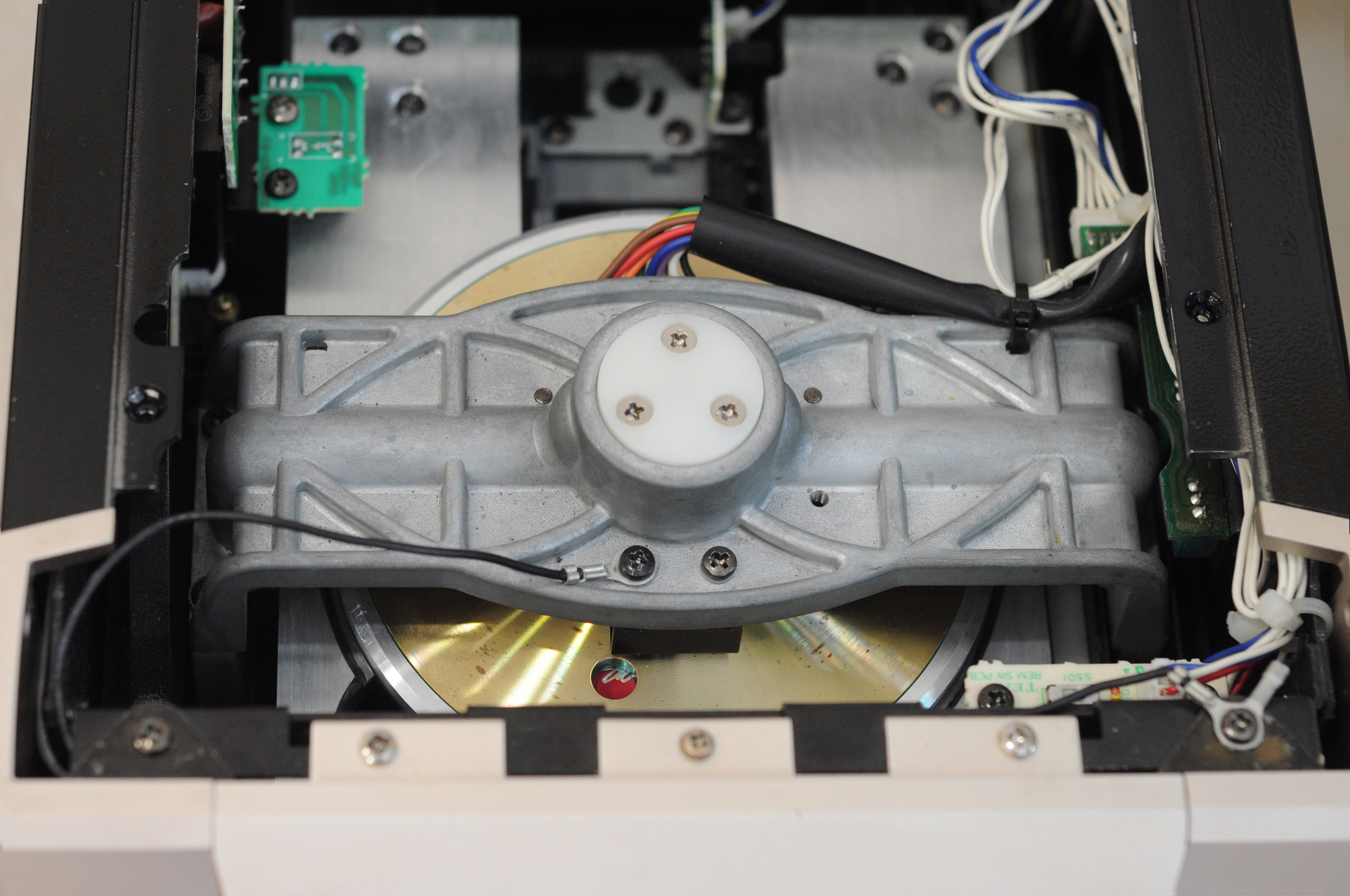

Этот транспорт внушает уважение, собран так спорткар, все красиво, основательно и идеально подогнано. Подход старой школы: характер подачи во первых есть и четко выражен, а во вторых он основывается на физических процессах, постоянство скорости вращения диска реализуется платформой основания и огромным тяжеленным механизмом зажима, никаких приводных ремней, мотор напрямую крутит клемп, зафиксированный в огромном подшипнике. Момент вращения такой, что для остановки используется механический тормоз, иначе придется несколько минут ждать пока диск сам остановится.
Я думаю, что именно механизм вращения дает этому транспорту фирменные черты, отличная проработка вообще всего полотна звуков, от самого низа до верха, от передней линии основных звуков до послезвучий и отголосков помещения, при этом все звучит очень легко, просто феноменальная легкость, никакого напряжения, когда при высоком разрешении присутствует какая-то нестабильность и тонкие нюансы одних звуков наезжают на другие, здесь все звуки максимально четко формируются и в пространстве и во времени от начала и до конца.
Но есть и свои нюансы, присутствует некоторая блеклость и иногда жесткость, в основном при прямом сравнении с другими хорошими источниками.
Плата питания состоит из пяти стабилизаторов LM78xx и нескольких дискретных. Я заменил три стабилизатора, питающие всю цифровую часть на дискретные, своей разработки, так же поменял конденсаторы обвязки на оставшихся стабилизаторах.
Цифровой сигнал снят сразу с микросхемы формирования spdif, минуя несколько микросхем и выведен на новую печатную плату вывода с несколькими резисторами, тефлоновым конденсатором и цифровым трансформатором.
В итоге ко всем плюсам стокового транспорта добавилась насыщенность и объемность, поднялось общее разрешение, хотя по ощущениям хочется еще его накрутить тк стало звучать еще плавнее, исчезла жесткость и блеклость. В общем, получилось хорошо. :slight_smile:
45 лайков

@felix заметил выпрямитель на транзисторах вместо диодного моста в блоке питания, и лайкнул)
Не, не заметил. Обычно шоттки в to-220 ставят, поэтому не заметил. Я лайкнул за оч правильный транс, с секционированием обмоток. Ну и за общее исполнение.
Денис, как понравился выпрямитель на транзисторах?
В мой бп зашел отлично, нюансы в исполнении и применении могут быть, но довольно странно, что его вообще не используют в аудио.
Вот и я не понимаю почему. Все плюсы на поверхности. Даже если не слушать, то чисто по измерениям всё чисто :)))
Японцы эту тему распробовали уже. даже некоторые дуеры киты таких выпрямителей в продажу выставили. И апгрейдят такими выпрямителями свои аппараты.
