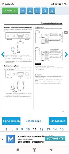

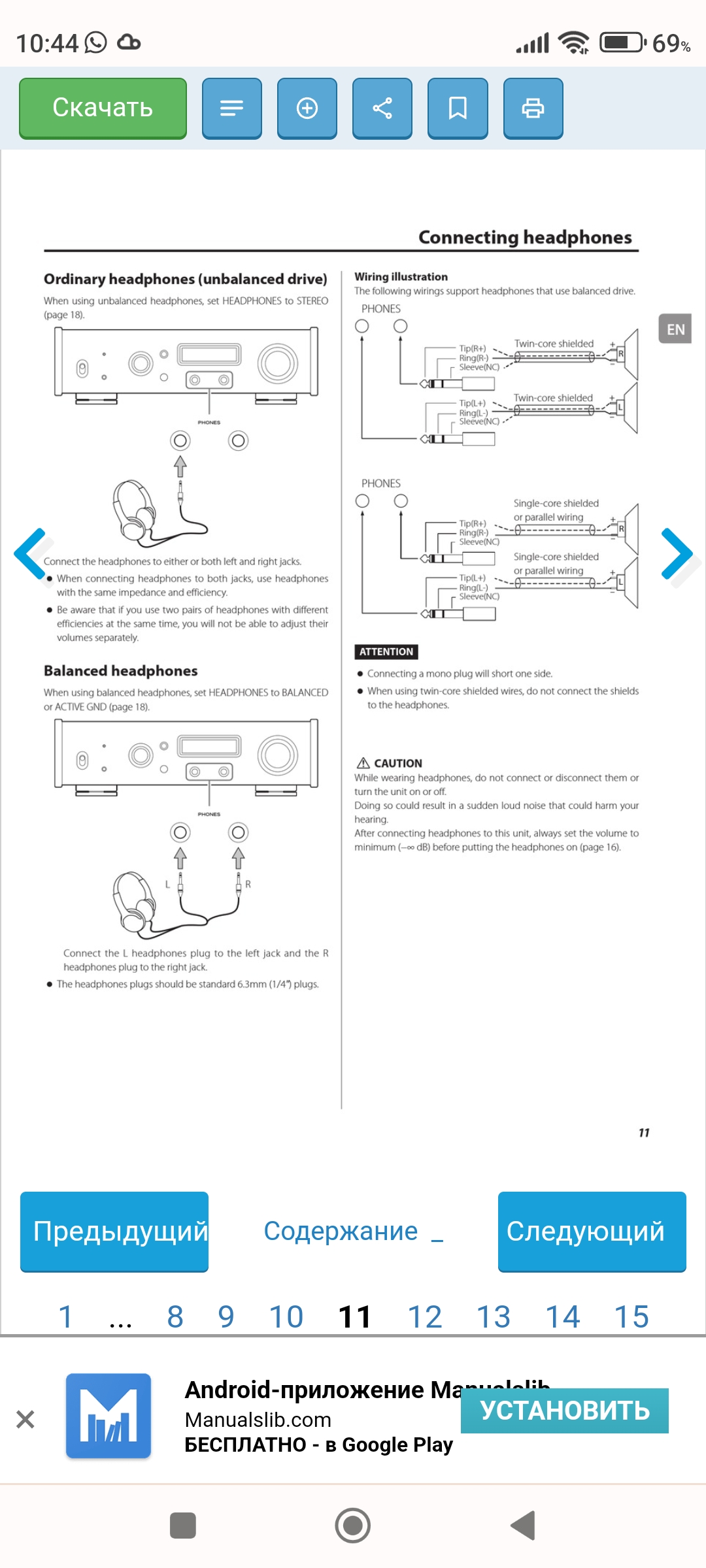

Подскажите каким способом из этих двух собрать балансный кабель для AUDEZE LCD-2 Classic Эта схема с манула моего
Teac UD 503. Они предлагают как я понял два варианта распайки кабеля для балансного подключения. Буду себе собирать кабель и немного запутался как лучше ,по какой схеме его распять.
На экране цап выбор подключения наушников в трёх вариантах : баланс , стерео и ещё третий вариант -activ GND , так

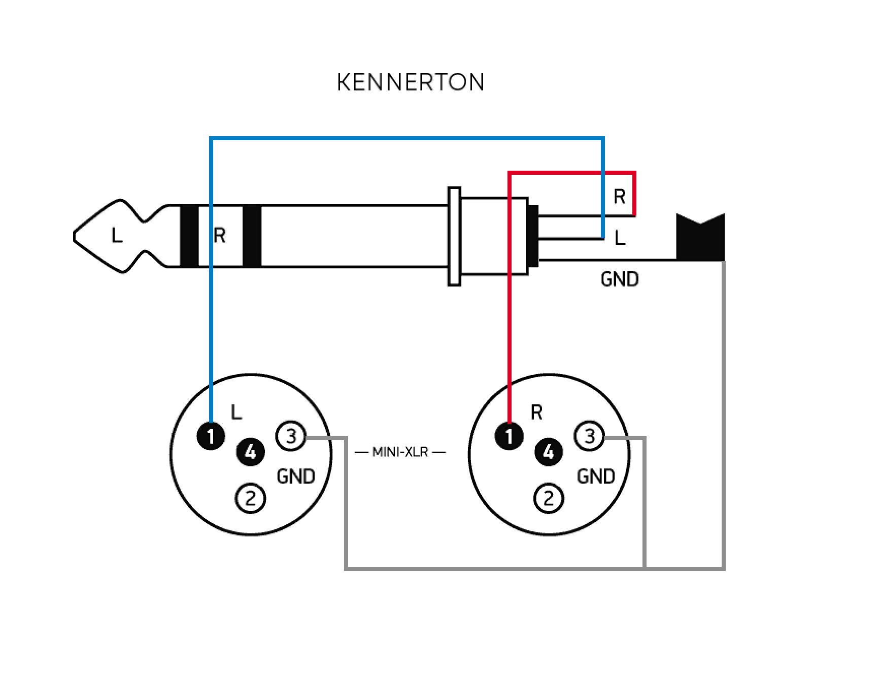

А вот тема Кабель для наушников своими руками
Думал что эта тема про наушники фирмы audeze
Меня интересует схема распайки кабеля именно этой фирмы.
Там все же тема обобщенная.
Просто есть классическая схема распайки.
Тут столько владельцев audeze , думал подскажут , опыт же смотрю большой у людей.
Спасибо за ссылку !
Спасибо , разобрался !
вот тут наглядно
