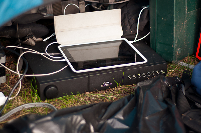

который озвучивался всякой музыкой, популярной в нашей среде. Прогулявшись по лагерю, я обнаружил в одной и палаток (как оказалось, это, само собой, была палатка хозяина мероприятия), следующую картину:
Naim-клуб без Naim даже пьянствовать на природу не выезжает. :slight_smile: Усилитель выглядел довольно сиротливо, я пожалел его и забрал домой. :slight_smile:

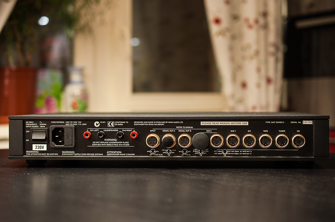

Немного о конструкции. Предварительный усилитель полностью совпадает с NAC 112. Усилитель мощности отдельная разработка. Мощность 30 Вт. Разъемы только DIN. Набор входов стандартный для Naim тех лет – возможность подключения БП, возможность подключения Stageline к отдельному входу с питанием, наличие на некоторых входах еще и выходов на запись. Регулировка громкости осуществляется через матрицу резисторов, что позволило ввести отдельную регулировку баланса на каждый вход и отдельно для каждого входа выбирать коэффициент усиления.
Внешне усилитель очень похож на NAIT XS, только вместо входа 3,5 мм у него есть дополнительная кнопка Mon (монитор записи).
Аппарат довольно тяжелый, хотя и заметно легче, чем NAIT XS.
