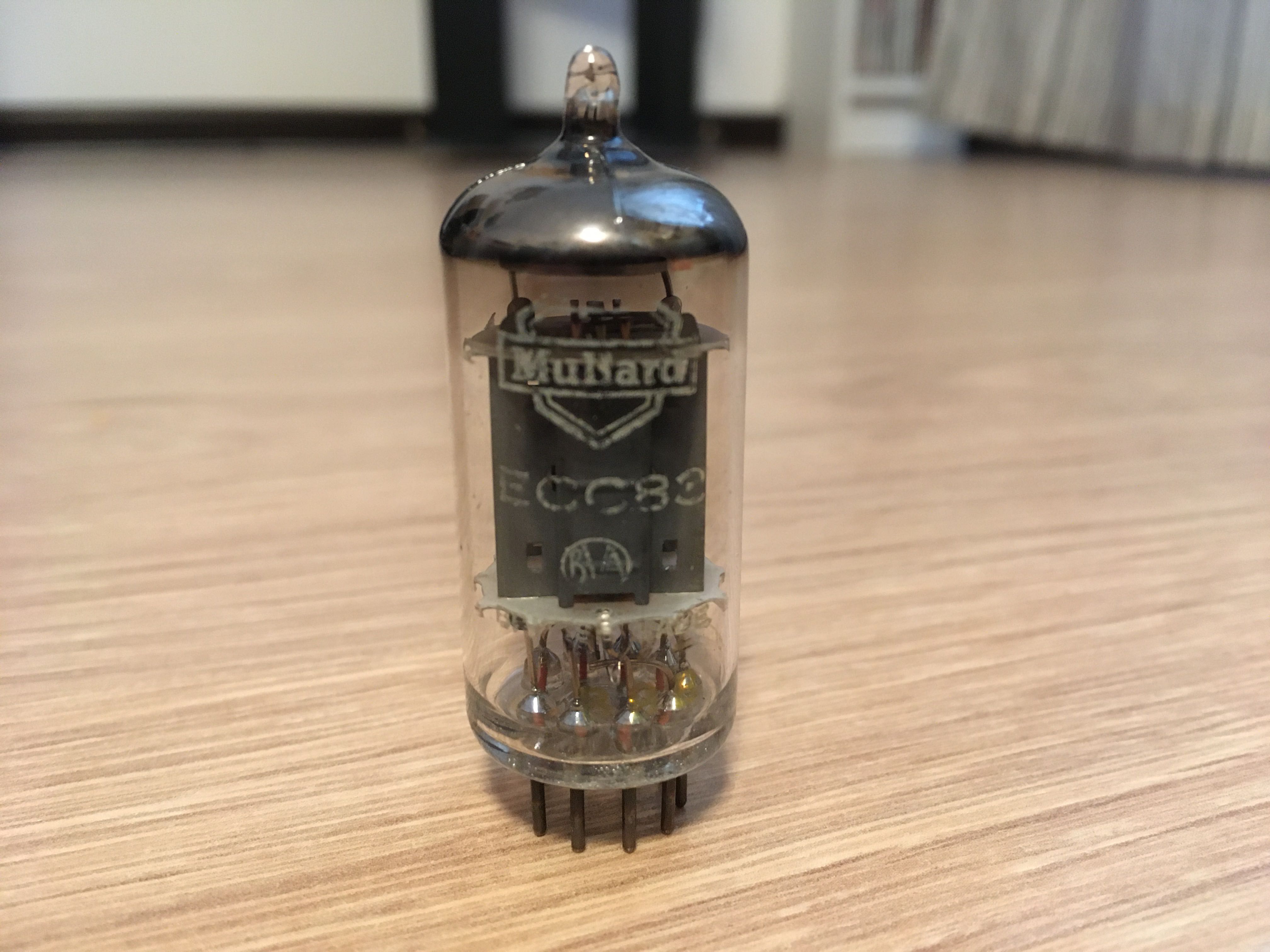

Фото раннего короткоплатного Mullard ещё с полным набором зубчиков и никелевыми стержнями:
Дальше кратенько… до 1967 года у всех ламп Mullard медные стержни. Такие лампы лучше звучат. С 1966 пошли никелевые стержни, сохранилась прямая (вертикальная) ножка геттера из медного прутка. Попрежнему по звуку хорошая лампа, но менее интересная, чем более ранние модификации, имхо.

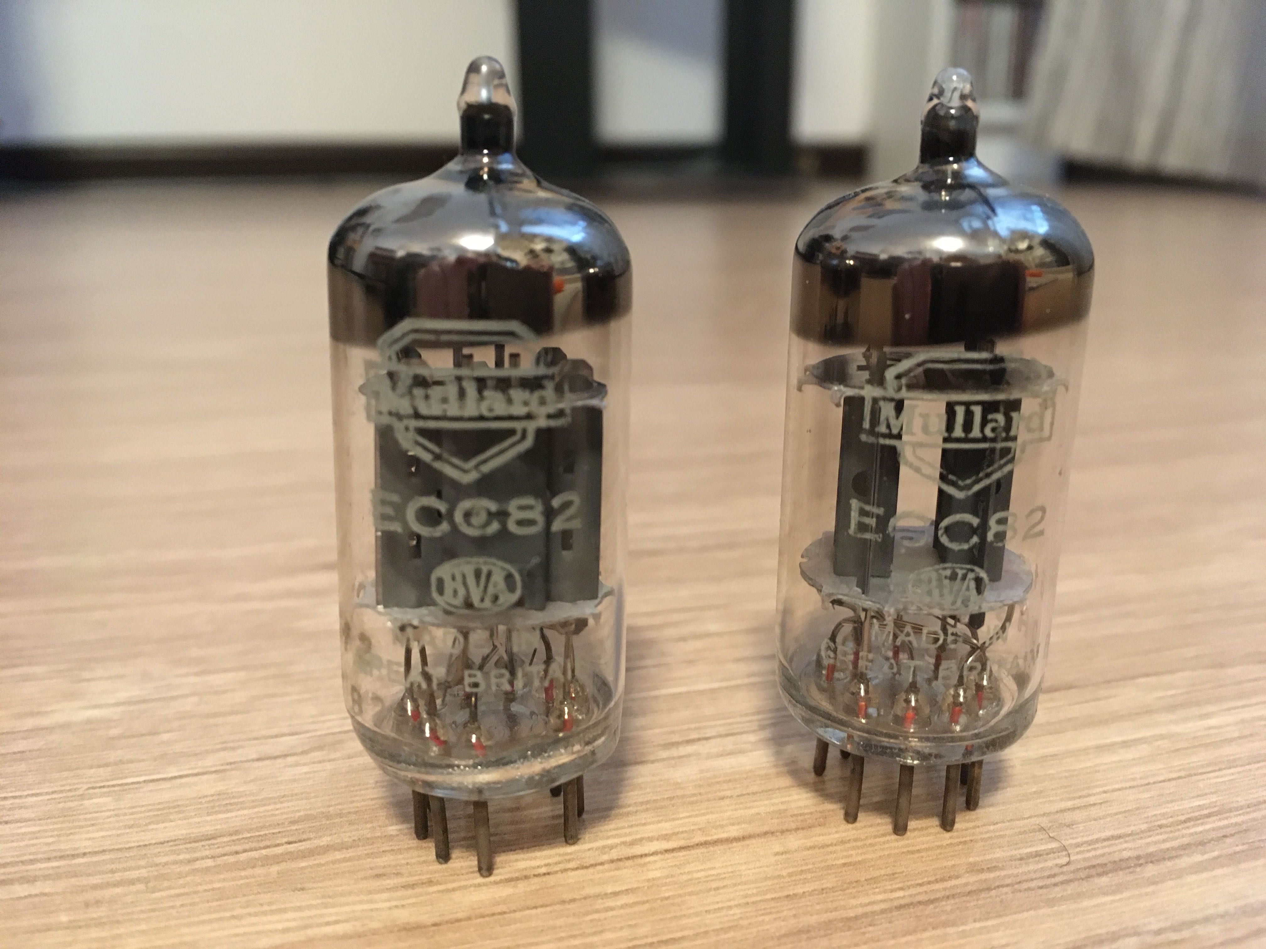

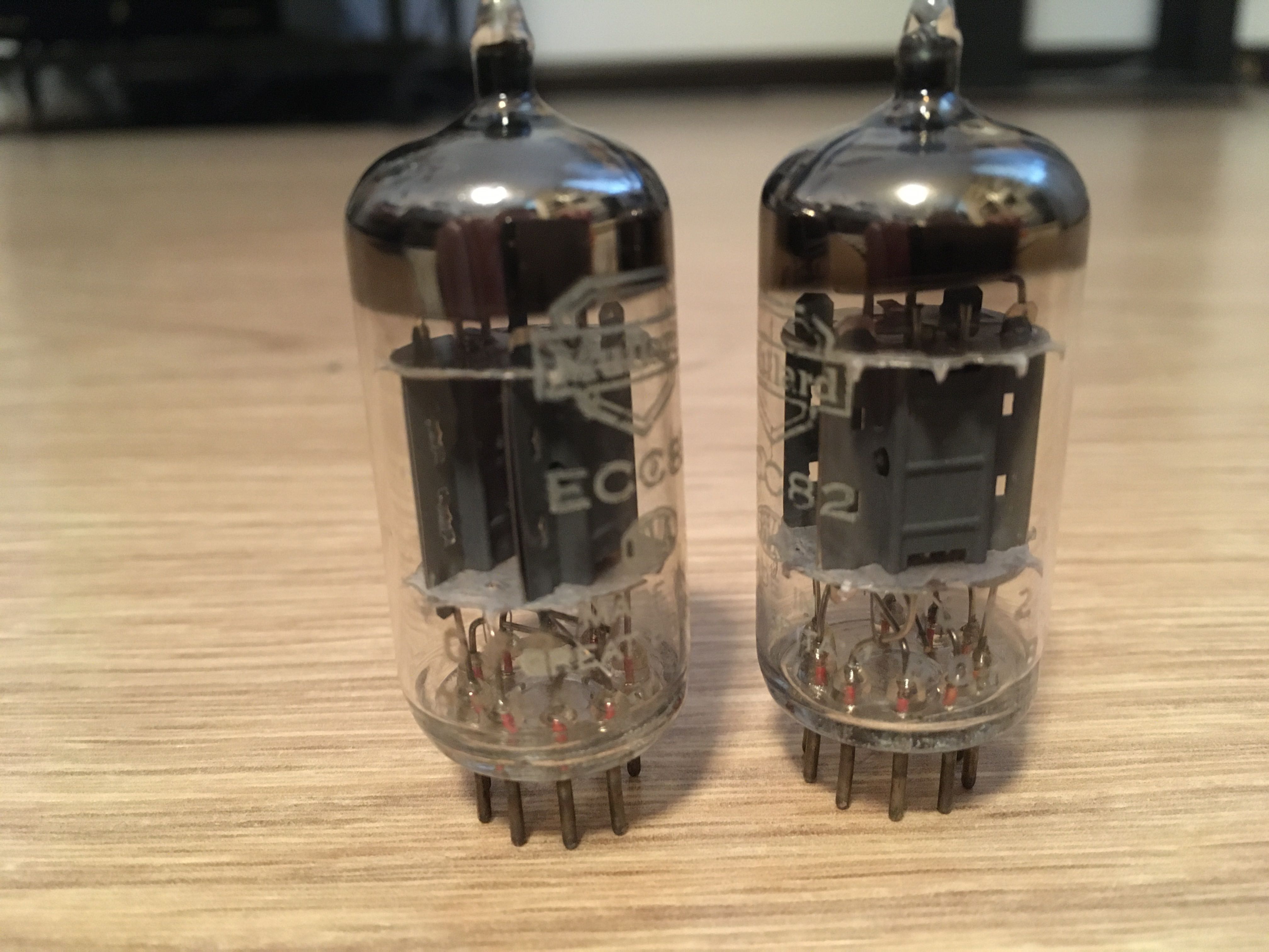

Фото Mullard с 1960 по 70 годы – нигде нет зубцов на верхней площадке:

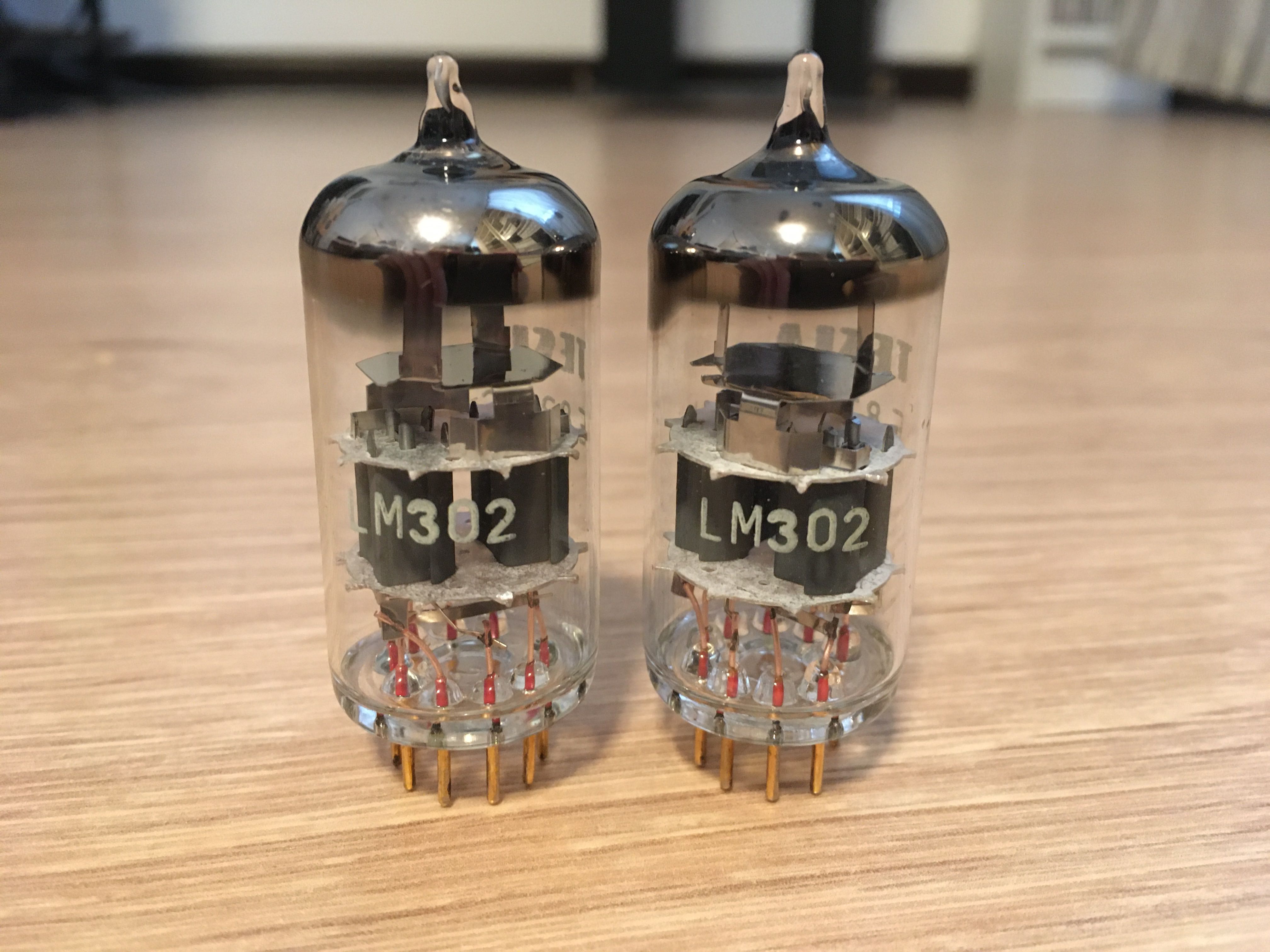

Ещё есть отдельная модификация специально для аудио, которая называется 10M Master Series (рассчитана на десять тысяч часов работы и имела гарантию производителя два года!). У меня таких не было. Мне кажется, что бренд экспортировал такие лампы только в США с середины шестидесятых до начала семидесятых под лейблом IEC Mullard. Правда, я встречал эти 10M и под маркировкой оптовиков типа Realistic, National, Standard и др. 10М могут иметь золотые ножки – самый желанный вариант, или стандартные. Могут иметь свои собственные производственные коды или стандартные коды Blackburn, в последнем случае, подозреваю, что это обычный отобранный Mullard. Вроде бы у некоторых ламп, что с золотыми ногами, кольцо геттера больше по диаметру, чем у стандартных модификаций I63. Мой хороший знакомый описывал их звук как тембрально очень богатый, с менее выраженным roll off на верхах, очень тихие лампы – идеально в фонокорректор дорогого тракта. Рекомендуется ли к покупке богатыми аудиофилами? Несомненно! Потом поделитесь, пожалуйста, своими впечатлениями с нами, смертными! :joy:
Пример 10M с позолоченными пинами:

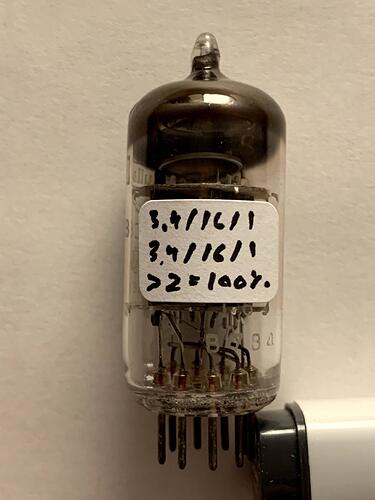

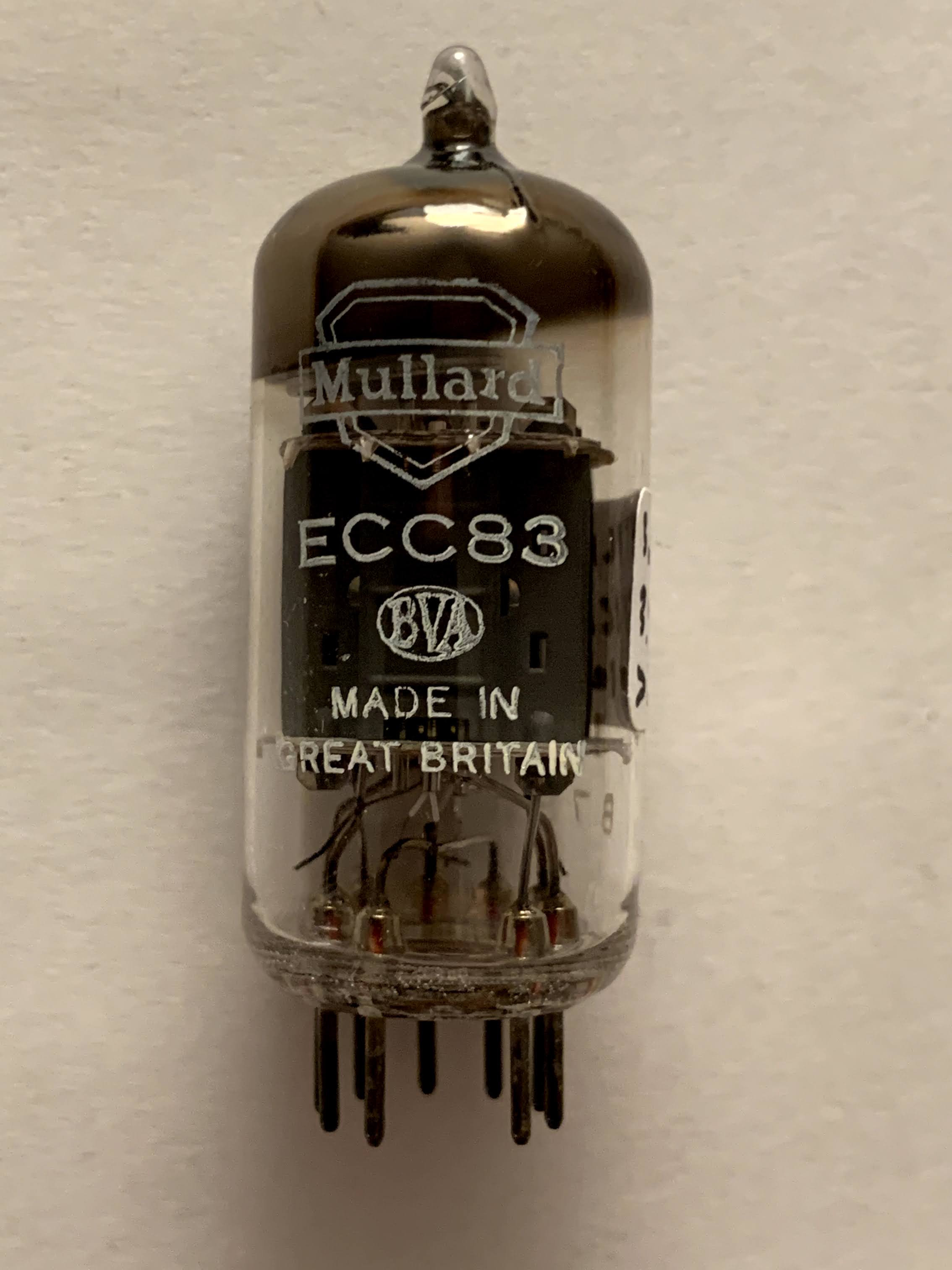

Подскажите пожалуйста. Какая сейчас разумная цена за такую лампу?
Тут были похожие.
Проблема в том, что судя по рассказу в этой теме, вариаций было много и они похожи. Замеры тоже имеют значение. Жаль в этом всем я слабо разбираюсь.
от 4.5 до 7тр за штуку
Пожалуй, соглашусь… мне только не очень понятны циферки на стикере. Если мерили на немецком тестере эмиссию и получили 3.4, то это - показатели новой лампы «по ихнему». Тогда, скорее, к 7тыс. Если есть оригинальная коробочка, позволяющая присвоить статус nos nib, то еще чуть дороже.
Единственно, это лампочка производства 1967 года с уже никелевыми стержнями намотки сетки. Такая модификация и все другие последующих годов выпуска играют чуть более современно, но менее душевно/вовлекательно, имхо, чем лампы выпуска до 67г, которые с медными стержнями. Иногда это - даже хорошо для современных стилей, но я лично предпочёл бы более ранние выпуски, если тракт сбалансированный и не надо что-то «править». Короткоанодные ранние лампочки в новом состоянии, как правило, стоят ещё дороже на сегодняшнем eBay, где-то euro100/шт.

Да, измеряли на немецком тестере Funke 19S. Мне внезапно досталась небольшая коробка ламп, полгода искал человека, который сможет их протестировать, чтоб хоть понять в каком они вообще состоянии и вот, наконец, недавно нашел. Теперь не менее сложная задача — понять сколько что стоит :sweat:
