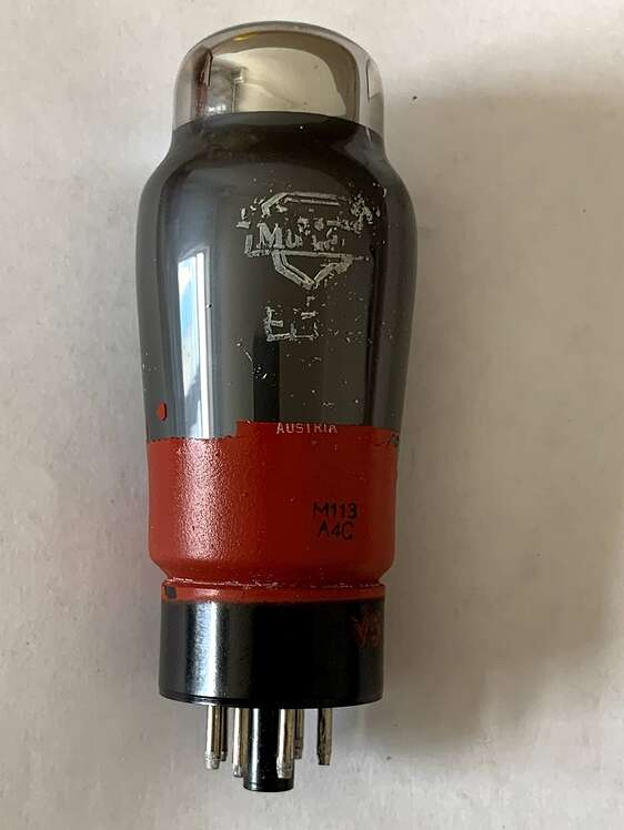

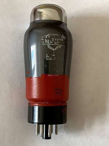

Похожа на EI 12
А что означают эти цифры? В переводе на термины Л3-3?
https://www.avito.ru/moskva/audio_i_video/mullard_ez35_6x5gt_2074700367
По даташиту не видно похожих цифирек)
Это у funke tester свои заморочки. По наклейке на лампочке приводятся данные с карточки измерений тестера, насколько я понимаю, подобный кенотрон должен меряться больше 40-42 (100%). Тестер, скорее всего, не умеет измерять выпрямленный ток кенотроном. Это некие показатели эмиссии, которые менее информативны, чем то, что меряет л3-3.
Кстати, Кирилл. Обратите внимание, в даташите на EZ35 указано максимальное напряжение на анодах 325В! Как и у 6Х5. А по карте 6Ц5С подается 400 В! Может поэтому и пробило кенотрон?
Трудно сказать… я такие ez35 и прочие западные 6х5G/gt/gty много раз мерял без всяких проблем.
Там надо разбираться с предустановленными сопротивлением в цепи анода, указанным на тест-карте, и емкостью конденсатора. Полагаю, с учетом того, что спецификация предельного тока анода на кенотрон 6ц5с = 300mA, а 6х5 (ez35) = 325 mA, то в конечном итоге тестер не нагружает испытуемую лампу больше чем нужно.
И выпрямленный ток у всех новых ламп, как западных, так и 6ц5с д/б 70mA, как и указано в карте. Так что… :slight_smile:
