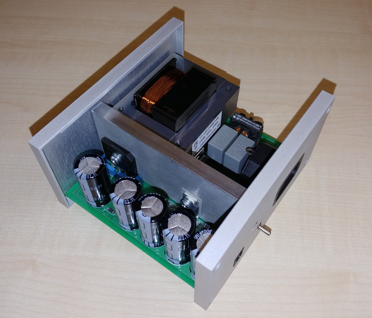

БП совершенно новый.
Понятие фаза для БП плохо определима, поскольку там используется Ш-образный трансформатор с секционированным каркасом, то есть с отделенными перегородкой первичной и вторичной обмотками. Межобмоточная емкость трансформатора всего 50пФ, а на входе стоит сетевой синфазный фильтр, что в принципе должно исключать какую то зависимость от фазировки 220 вольт.
Ну если мозгу все же хочется за что то зацепится, то могу сказать, что начало обмотки 220 вольт подключено к контакту L разъема IEC, а конец к контакту N.

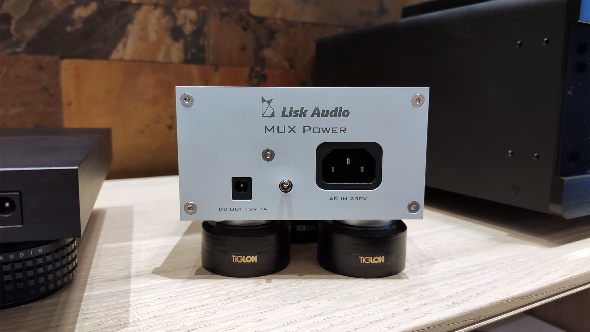

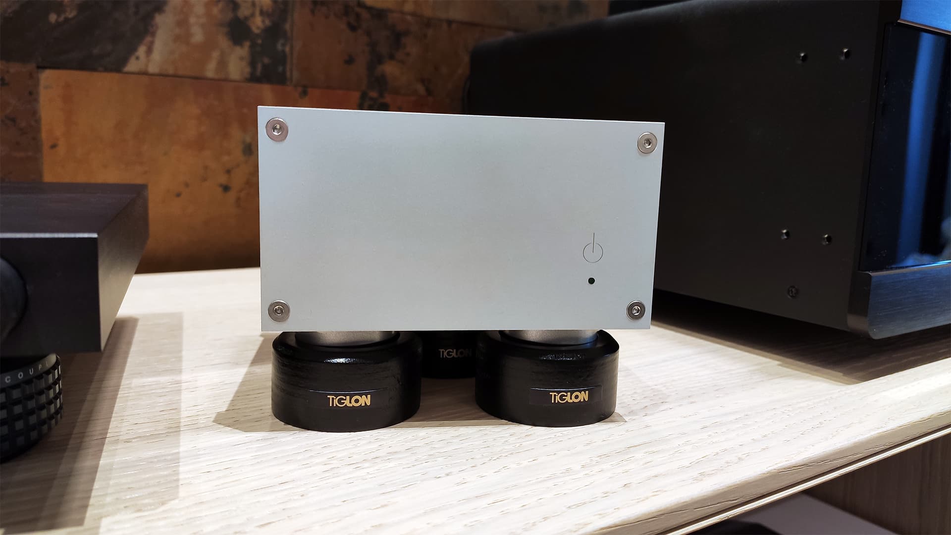

(ножки на фото чисто для антуражу, аппарат отслушивается без них)
Внешне блок исполнен аккуратно. Пиктограмма включения на передней панели очень красивая и чем-то напоминает логотип Blumenhofer. Задняя панель графически выполнена чуть слабее, однако, всё равно достаточно приятно. Индикация включения реализована гармонично вписанным зелёным светодиодом. Стоящий лицом к пользователю включенный блок питания выглядит эстетично и вызывает позитивные эмоции.
На нижних гранях передней и задней стенок расположены 4 очень маленьких тонких ножки из упругого материала, за счёт которых аппарат визуально практически лежит на плоскости стойки.
DC выход реализован привычным для профессиональной и непривычным для аудиофильской техники разъёмом DC 5,5x2,1. AC вход стандартный, формата IEC C14, отсека для предохранителя снаружи нет.
Комплектуется блок питания метровым DC кабелем с сечением проводников 1 кв. мм. и внешним диаметром 5,5 мм. Я настолько основательный бытовой провод вижу вообще впервые, где разработчики только сумели его найти.
Максимальная нагрузка на блок питания составляет 1 ампер, что значительно ограничивает возможные сценарии его использования.

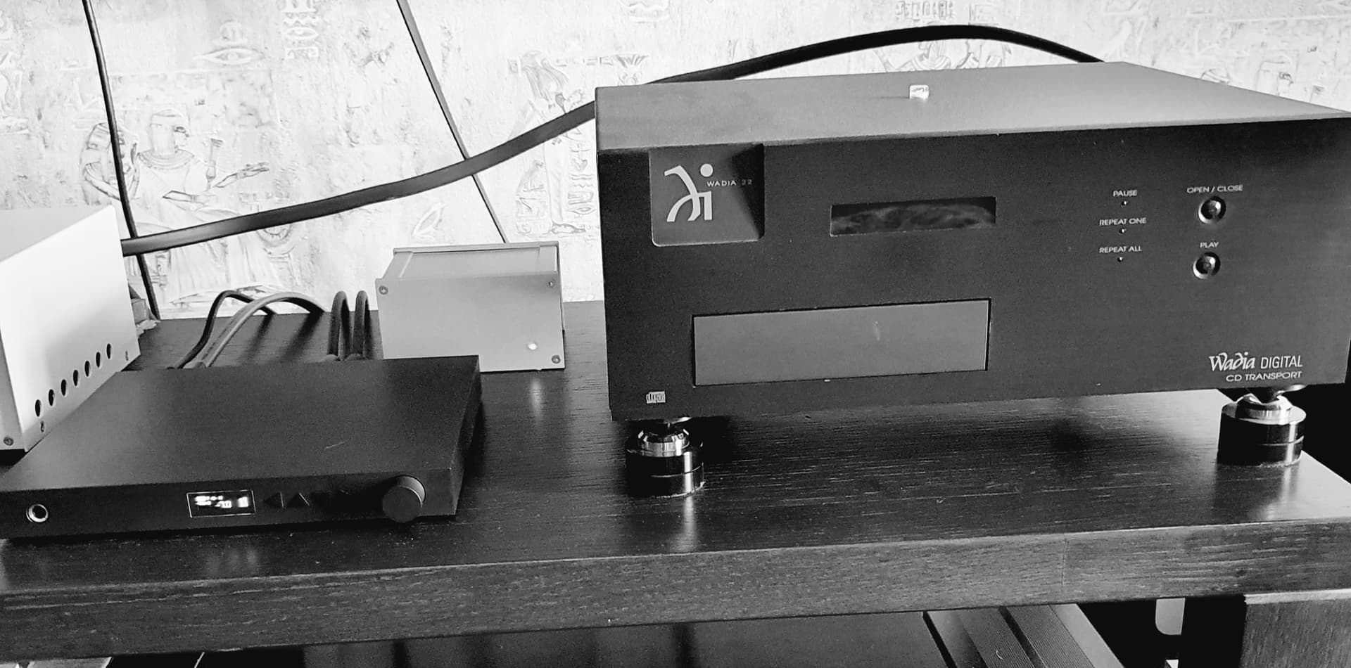

Первый взгляд и первые ощущения.
Удивление, восторг, удовольствие!
Вот такие ощущения у меня после первого дня общения с устройством LA MUX.
Удивление.

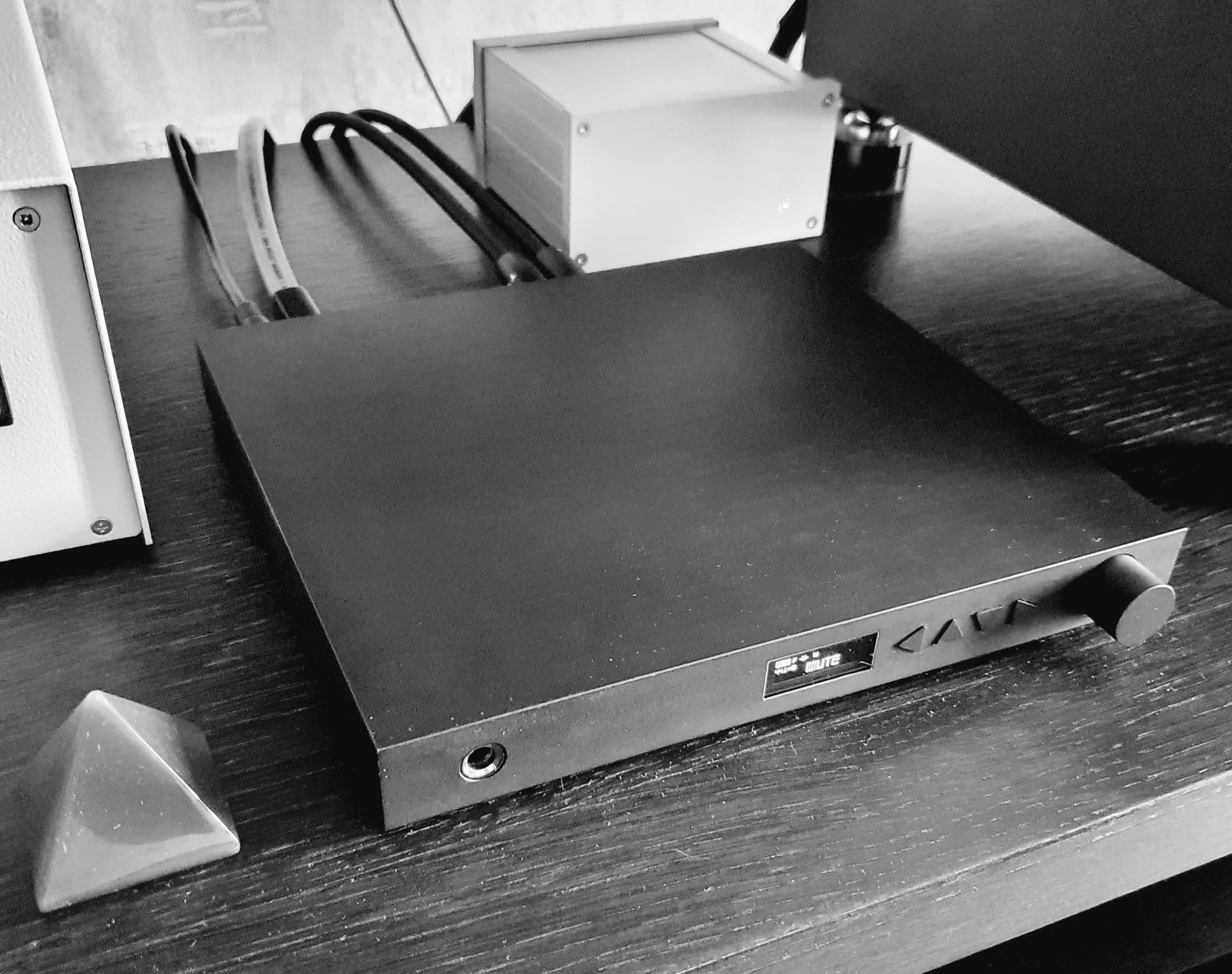

Какой же он маленький, а с учетом того функционала, который в него заложен - миниатюрный. На фото ранее я видел, что он не большой, но первый взгляд воочию и взяв в руки чувство удивления - не ожидал.
Восторг.
Дизайн, конструкция, качество сборки и комплектующих, да еще и при таких миниатюрных размерах, просто Браво! Аппарат выполнен с ювелирной точностью и ювелирным качеством, при всем моем неприятии современного минималистического дизайна - Lisk большое исключение, хочется смотреть на него, аккуратно трогать и иметь на своей стойке (даже не слушая). Это же касается дизайна и исполнения блока питания, в таком же стиле и на таком же уровне исполнения. Очень гармоничная и красивая “пара”.
Да ещё и в стиле моего транспорта Wadia, даже в цвет его лицевой панели.
Удовольствие.
Эргономика по управлению в моем вкусе, все логично/понятно, работа кнопок и дисплея превосходны. Давно у меня не было такой “игрушки” с которой просто хочется “повозиться”.
Осталось теперь понять одно - смогли ли в такую маленькую коробочку поместить настоящий и хороший звук, если да, то без Хоттабыча явно не обошлись.
Первая моя проба была в подключении MUX как DAC через usb вход.
Конечно ещё рано про звук, я еще “помучаюсь” с удовольствием и с разными вариантами. Но уже очень приятно впечатлен тем, что услышал. Лампу явно терли и Хоттабыч постарался - в этом маленьком плоском “сосуде” живет настоящий аудио-джинн :grin:
Звук есть и он не маленький, а полноценный, с мощным нч регистром и что уже не сомненно для меня с очень хорошей локализацией звуков. Для меня это уже признак “высшего пилотажа”, хотя я большой противник варианта ввода цифры по usb. Но уже вполне можно слушать, мало того это интересно, мало того, не хотелось выключать, но арбайтен труба беспощадна и процесс пришлось прервать на самом интересном - только прогрелся и в звуке добавилось. Кой чего пока мне не хватило, но я уже приятно удивлен таким звуком через usb.
Теперь запасусь терпением и постараюсь найти наилучший для меня вариант по звуку с MUX. А затем проверю его как DDC, с корыстной целью - если будет лучше по звуку чем мой гусь 16, то такая коробочка очень эффектно может украсить мою аудио-стойку.

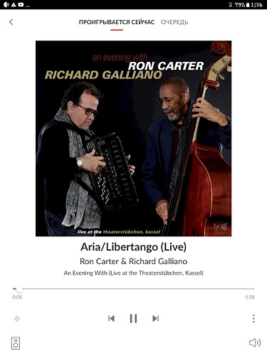

Маленький ночной эпизод из прослушивания.
Спойлер
Ночь, слушаю на малой громкости, звуки - аккордеон и контрабас - LA MUX “создает” их из полной тишины, очень хорошее разделение инструментов и локализация отдельных звуков.
