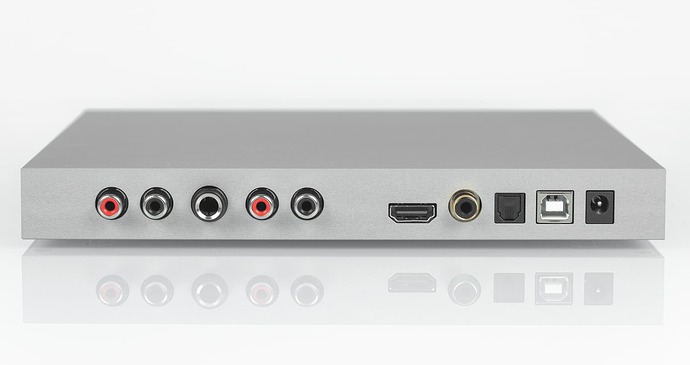

И в догонку вопрос - если на самом аппарате, как и на фотографии в каталоге, входы и выходы не подписаны, есть ли картинка, на которой они были бы подписаны? А то не хочется угадывать, где входы, а где выходы.
Назначение всех разъёмов подписано на днище аппарата. Пока можно ознакомиться по скрину с официального сайта Lisk Audio.
