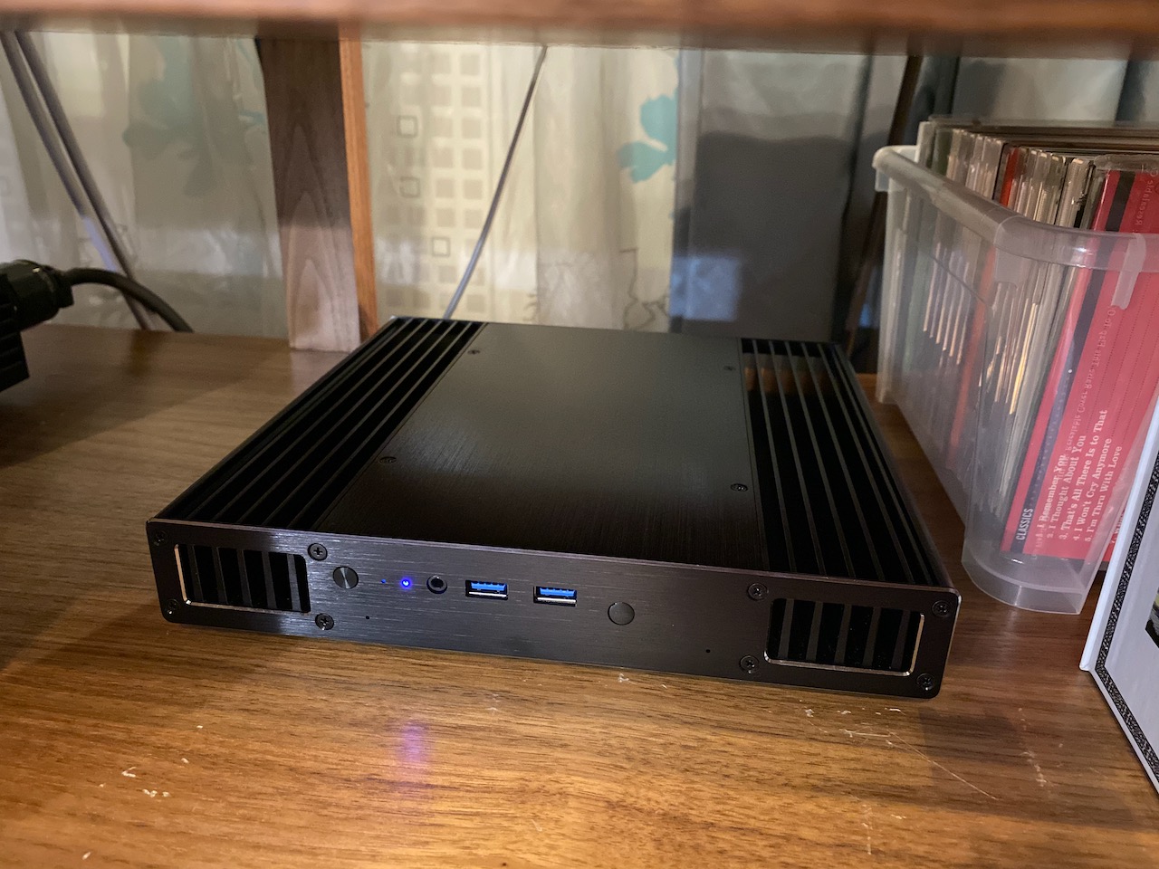

Собрал из доступных частей комп для ядра Roon ROCK. В Москве, в карантин…
Комп - nuc7i7. Б/У, куплен в баре. Оказался шумным (избалован маками, которые очень “тихие”). После пробы на нем roon ROCK понял, что надо собирать тихий комп для ядра.
Были варианты:
  1. Купить Nucleus (красив, беспроблемный, но дорогой… слишком, хотя за красотой чуть не полез в кошелёк… не сдюжил).
  2. Искать безвентиляторный корпус под купленный nuc7.
  3. Искать доступный и нравящийся внешне корпус под nuc8 и покупать nuc8 под него.
В итоге из-за наличия в Мск в dns корпуса выбрал 2 вариант. Правда, корпус Akasa Plato X7 (link) официально не поддерживает процессор i7, производители не гарантируют отсутствие перегрева при полной мощности, но и не отрицают возможность использования (см. FAQ по ссылке). И даже прислали рекомендацию по настройке bios… простую: установить low power. :slightly_smiling_face:
В итоге собрана такая конфигурация:
  • корпус Akasa Plato x7,
  • плата из NUC7i7BNH,
  • память стоковая от iMac 8ГБ (валялась после апгрейда),
  • диск для библиотеки M2 250ГБ, ЕМНИП, samsung 850, стоял уже в нюке,
  • диск для музыки 2ТБ samsung 860 EVO.
Исправно работает три дня. Не греется (правда, каких-то жутких библиотек не сканировал).
И, главное, тишина…
Заказал ЛБП.
Выглядит это так:
Пара лайфхаков:
  1. БУ комп глючил: если его софтверно или кнопкой “вкл/выкл” отправить в стендбай, то он загружался снова. Вылечилось сменой батарейки bios.
  2. В bios можно регулировать яркость синего диода на корпусе (почти так же, как “родного” в нюке). Минимальное значение, которое можно поставить “3”. Если меньше, то светит ярко. Если поменять цвет диода или установить “0”, то гаснет. (если будете настраивать bios nuc7, поймёте о чем я).
Борис, поставьте max performance, он спокойно его будет тянуть, макс нагрузка с R.O.C.K только при старте системы (пару секунд), дальше все на минимальных оборотах, но в low power он будет чрезмерно тормозить комп и занижать частоты!
