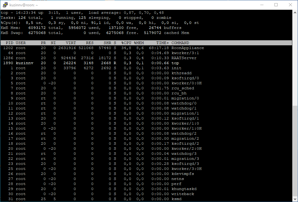

Понаблюдал. Не всё так радужно. В прыжке бывает до 80%. Память, по ходу вся сожрана.
Ну да, не слабо память поджирается.

Все нормально с памятью. Это ж не винда какая нибудь! Линукс всегда старается свободную память под кэш забрать. Стандартное и правильное поведение.
