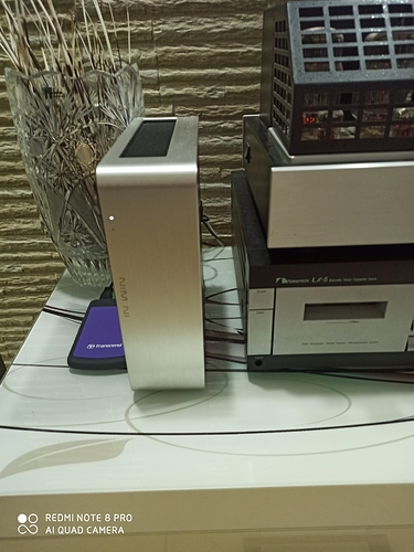

Собрал комп в корпусе Вин-ин Шопен.Вообще не слышен звук венты
