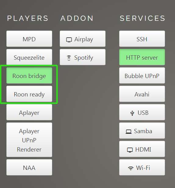

Богдан @Cooler, все отлично описано! Есть один вопрос: в сборке @dimas в настройках имеется Roon Ready и Roon Bridge. В чем между ними может быть разница?
