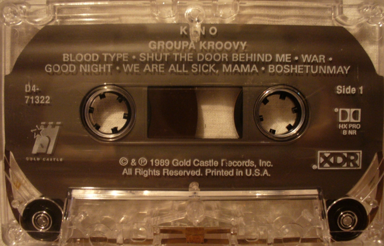

HX Pro B NR
Насколько знаю, Долби на дупликаторах не было.
Оцифровка очень хороша, для кассеты даже удивительно.
