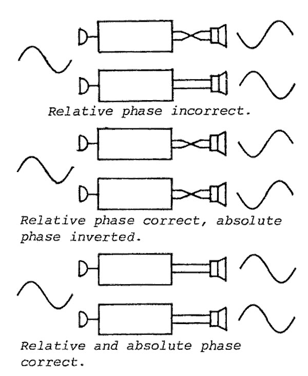

Поскольку люди иногда путаются в фазах - электропитания (фаза - ноль), фазировки левой и правой колонки (относительная фаза), видимо стоит пояснить человеческими словами, что такое абсолютная фаза.
Итак, упрощенно:
В теории и в идеальном мире, это если мембрана микрофона или бас бочки движется на слушателя в зале или студии при записи, то и дома диффузор динамика должен двигаеться на вас и vice versa.

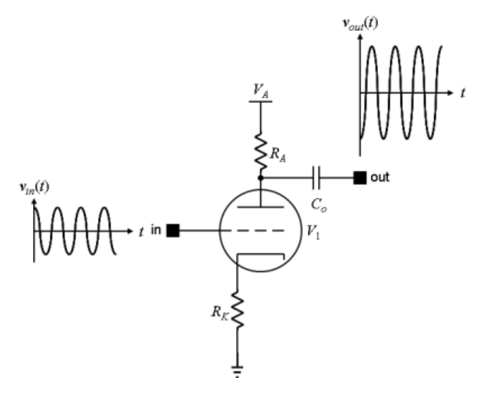

Что касается наших любимых усилителей Audio Note™, в большинстве случаев применяются каскады с общим катодом, которые являются инвертирующими.

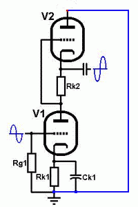

На выходе цапов как правило стоит разновидность SRPP, которая, по идее, тоже переворачивает фазу.
SRPP
В Мейшу три каскада. В итоге с абсолютной фазой “полного” тракта ЦАП-Мейшу всё в порядке.
