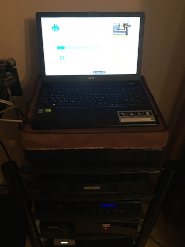

Продолжу про M2RIAA. Братцы, эффект тот же.

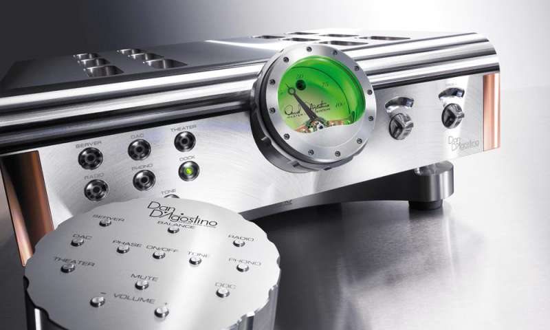

Часто начинают сравнения различных источников «лоб в лоб», совершенно не учитывая момент, что они могут быть различны по фазе сигнала. В итоге выводы таких тестов крайне ошибочны. Не зря на некоторых усилителях ставят переключатель “Speaker phasing”
Или даже на пульте ДУ имеется кнопка переворота фазы сигнала “Phase”
