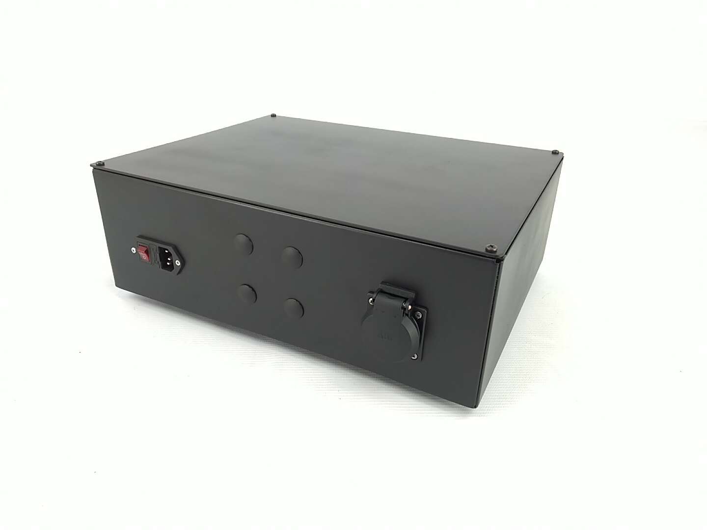

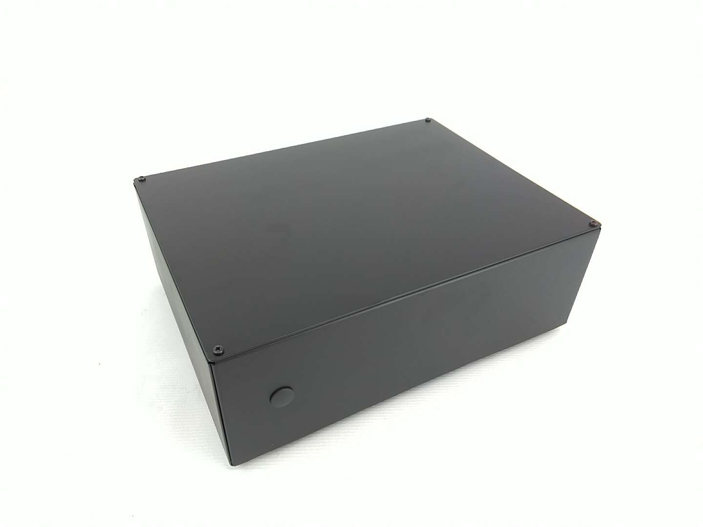

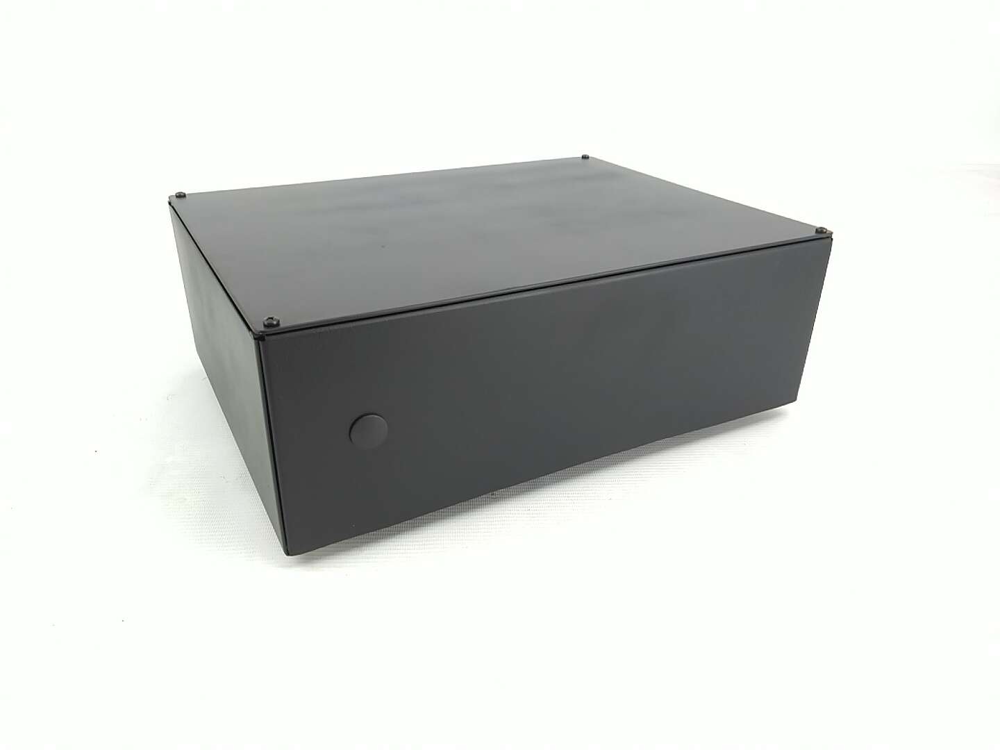

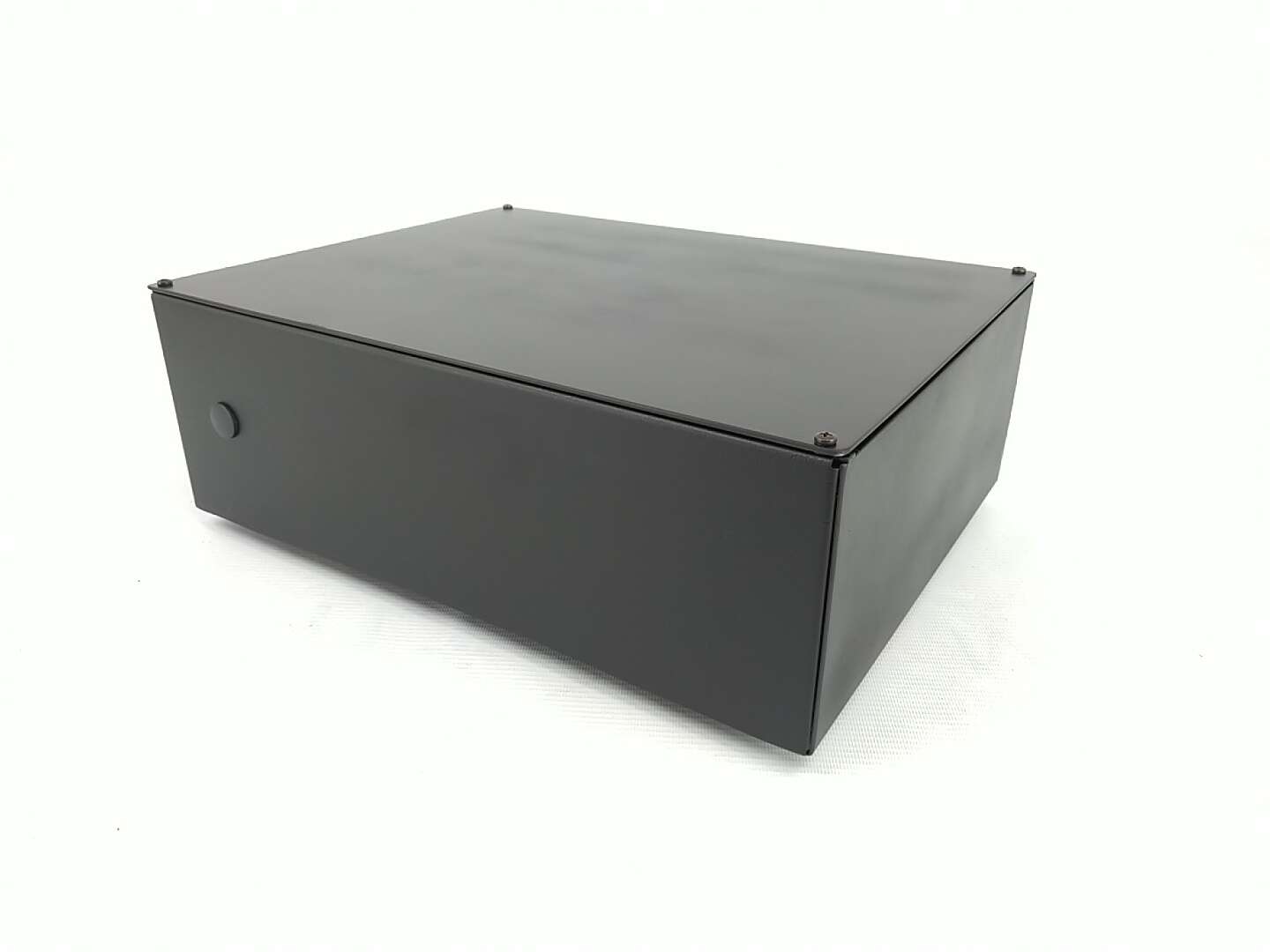

А такой вариант?
https://www.avito.ru/sankt-peterburg/audio_i_video/transformator_razvyazyvayuschiy._filtr_setevoy_1994950521?utm_campaign=native&utm_medium=item_page_android&utm_source=soc_sharing
Пишет у него по киловатту есть, правда парные- может не продать одну штуку.

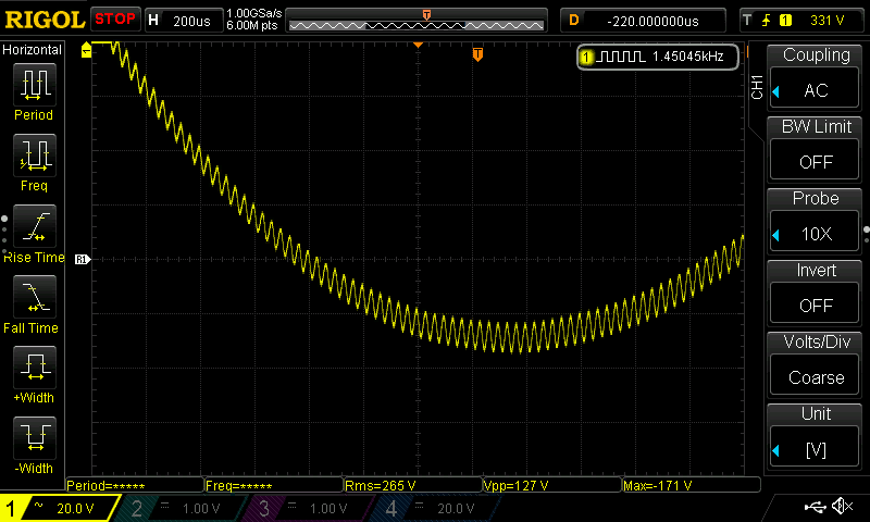

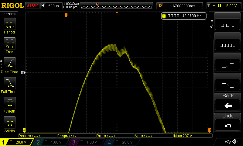

но всё также есть недостатки в формировании синуса. Также предполагается, что это будет проблемой для любителей музыки, тех самый аудиофилов с теплым ламповым звуком, и которые прогревают кабели.
Что касается ВЧ составляющей, судя по наблюдением:
6 периодов на 1 клетку; клетка 200мкс; 200/6=33 мкс ; 1c/33мкс= 30303Гц примерно…короч он гадит походу дела ровно на 30кГц… копейки можно опустить, т.к. измерял на глазок.
И размах у этого ВЧ сигнала около 13 вольт в пике, что дофига как много. Спектр у тебя до 30 кГц недостроился просто, а то там-бы это вылезло большим красивым пичком…
Резюмирую: Штиль – скажи нет аудиофилии.
