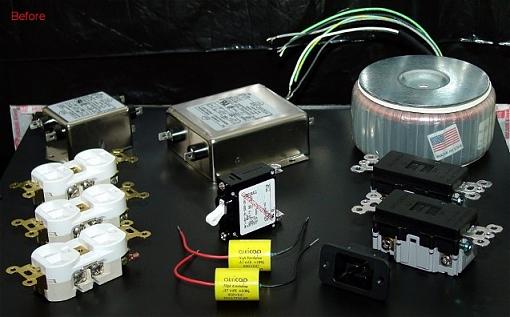

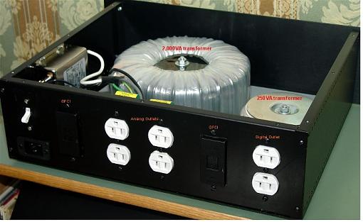

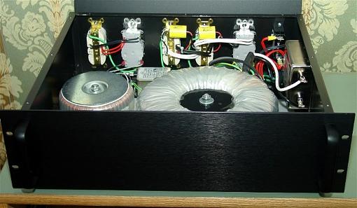

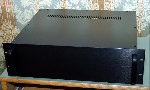

Кстати, вот пример реализованного проекта с разделительными трансформаторами:
bps_10 bps_1
bps_09
bps_07
bps_04
В нем используются два отдельных трансформатора, один для аналоговых компонентов, а другой для цифровых, каждому из которых предшествует собственный фильтр EMI / RFI. Две секции имеют только общий автоматический выключатель и ввод питания IEC.
Список деталей:
  1. Симметричные изолирующие трансформаторы на 2000 ВА и 250 ВА.
  2. Сильноточные фильтры EMI / RFI Qualtek. https://www.digikey.pt/products/en/filters/power-line-filter-modules/838?FV=-1|189
  3. Дуплексные розетки Furutech FP15A.
  4. Конденсаторы Auricap XO Metalized Polypropylene Capacitors Auricap XO Metalized Polypropylene Capacitors | Hifi Collective
  5. Автоматические выключатели GFCI Pass & Seymour 20A.
  6. Гидромагнитный выключатель Carlingswitch 20A.
  7. Входной инлет Schurter 20A IEC.
  8. Корпус из алюминия и стали Par-Metal.
    http://www.par-metal.com/
  9. Монтажный провод из монокристаллической и ofc меди.
Ссылка на первоисточник:

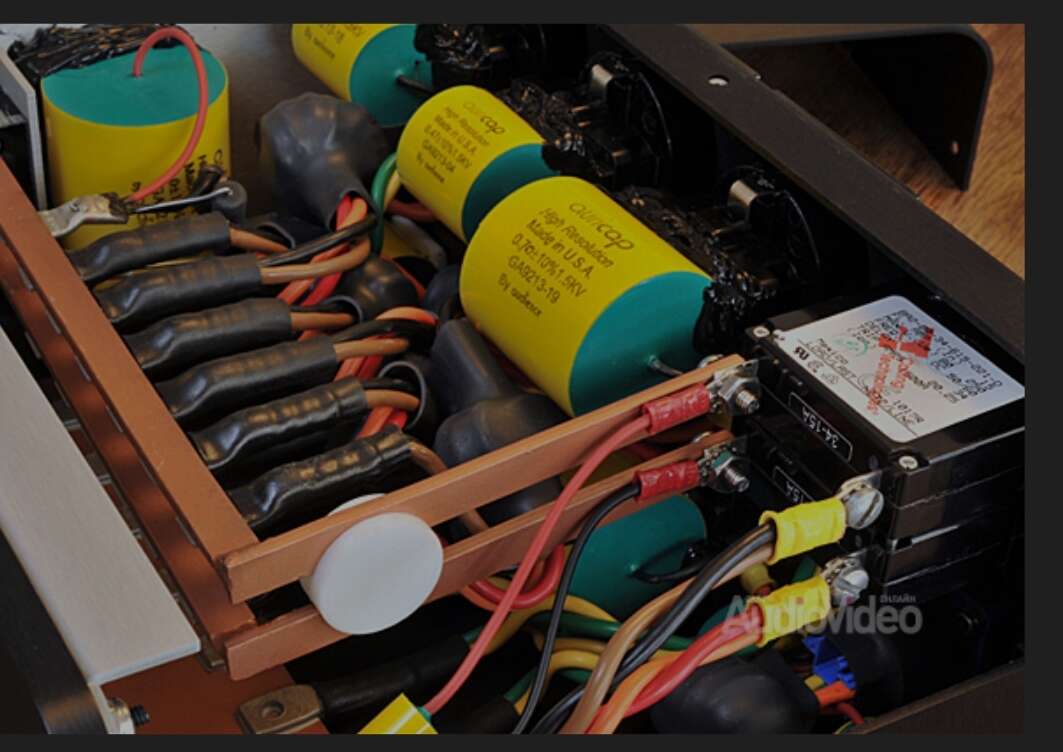

Конденсаторы по 0,47 мкФ, если я хорошо рассмотрел.
Выключатели Carling использует Shunyata. Я себе дома поставил автомат Gigawatt, который как раз тоже Carling делает - хорошая штука!

Не могу рассмотреть на смартфоне, не хватает разрешения. Вообще знакомый ставит на DIY фильтры именно такой емкости.
Интересно было бы узнать на какое напряжение они рассчитаны.
Да, да, автоматические выключатели Carling ставят во многих серьезных фильтрах. У них контакты имеют большую площадь сечения чем в стандартных выключателях.
Только в данном случае в фильтре стоит просто выключатель Carling на сколько я понял.
Кто-то знает варианты не дорогих, но качественных обычных и автоматических выключателей, которые можно использовать для DIY фильтров?
Вот, нашел. В кондиционере питания Audience adeptResponse aR6 тоже стоит автоматический выключатель Carling и конденсаторы Auricap XO 0,47 и 0.7 uF 10% 1500V (видимо это DC).
Медные шины как у Gigawatt идут прямо на автоматический выключатель.
В более дорогих модификациях у них уже идут тефлоновые конденсаторы Auricap, которых нет в свободной продаже. Кто-нибудь знает, есть аналоги таких конденсаторов у других производителей?

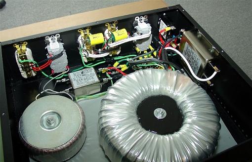

Интересно как в этой схеме решена задача пуска тора 2000ва, просто напрямую без плавного пуска?
У меня 3000ва транс без плавного пуска лампочки заставлял мигать.
Да, скорее всего там эта проблема ни как не решена и это можно считать недостатком схемы.
Вы какую-то стандартную плату плавного пуска использовали для своего тора?
Схему пуска делал мастер, я в этой части разработки не участвовал.
Общий принцип такой:
Ставится контактор, который при подаче 12в постоянного тока замыкает контакт силового провода.
Пока контактор разомкнут силовой провод замкнут через мощный резистор, который гасит ток запуска трансформатора. При включении контактора резистор шунтируется и ток идет через контактор.
