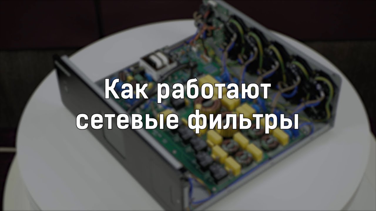

Видео про то как работают сетевые фильтры простым языком:
