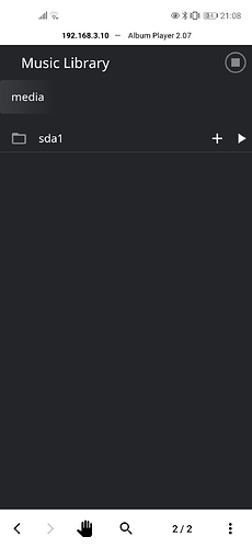

Как смотреть папки, как воспроизводить? Научите.
если вопрос в методе…вроде “тапами”
выбирая плеер,допустим, димас- кнопочка “М” и там отображается playlist или “media” …ну вот там папка карты,но дальше жми не жми,а дело не идёт .
я и сам новенький в этих делах)))
Можно и максимальный включить и будет работать, все в воле пользователя, но по моим наблюдениям, когда загрузка процессора приближается к максимальной, это более стабильный вариант. Возможно, повышенный приоритет плеера ухудшает условия для драйвера.
В первом сообщении темы есть ссылка на руководство пользователя. Оно с оглавлением для ориентации. Интерфейсы там все описаны, включая Dimas.

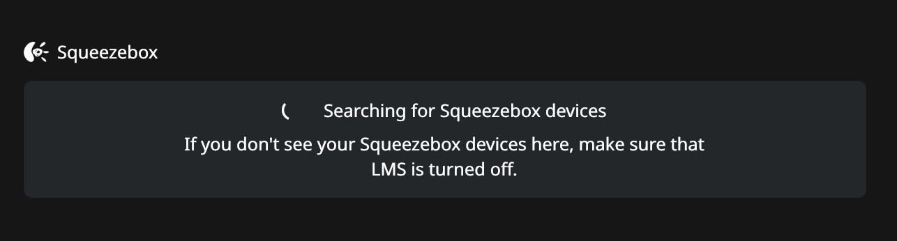

Господа,как заставить Roon работать с Yoctoap?В Yoctoap все включил,в Roon включил поддержку Squeezebox,но Roon не находит устройство?
Если в сети есть LMS сервер, его надо остановить. Обычно других препятствий нет, если рендерер и компьютер с Roon в одной сети.
Как определить,что в сети есть LMS сервер?Как он может еще называться?
Рискну предположить, что без Вашего участия он в сети появится не мог. Смотрите на компьютере Logitech Media Server, как вариант.
Я его специально не ставил.Вчера проверил все процессы и службы на компьютере и на роутере,ничего не нашел.
Можно попробовать перезагрузить Yoctoap и ещё раз запустить бридж. Может быть, в конкретном сеансе возникли какие-то проблемы. Не должен быть включен в рендерере режим Full Memory на первой вкладке, с ним бридж не совместим.
Спасибо,попробую.
