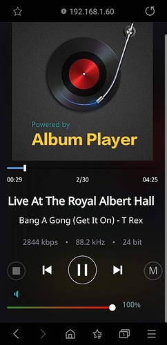

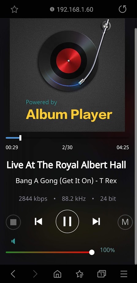

Собрал версию для AntMiner с поддержкой Botic.
IP получает по DHCP. SSH root/root
Весь функционал не проверял. По UPNP звук есть.

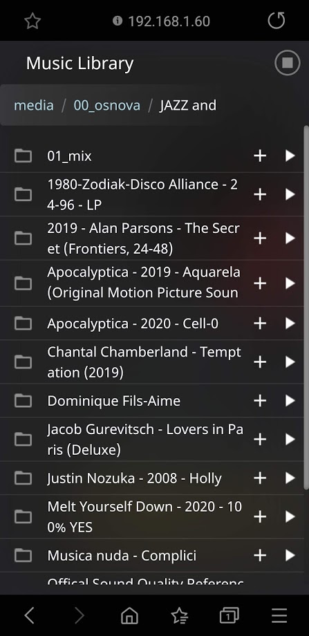

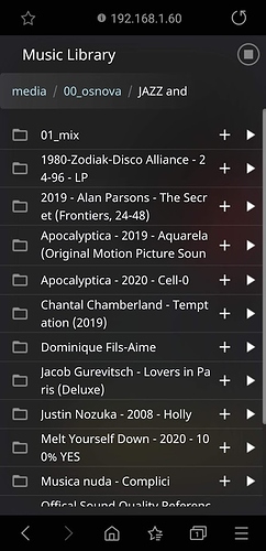

NFS не проверял. Ресурсы по самбе монтируются. Но плеер видит только названия папок. Я не знаком с интерфейсом плеера, поэтому может что то не допонял.

Встроенный проводник предназначен для выбора папок и он так и должен показывать только названия папок.

@ppy Подтверждаю, у меня также работает без проблем. Звук через I2S. Прошивка загружается также быстро, как и ваша Pure версия. Супер!!!

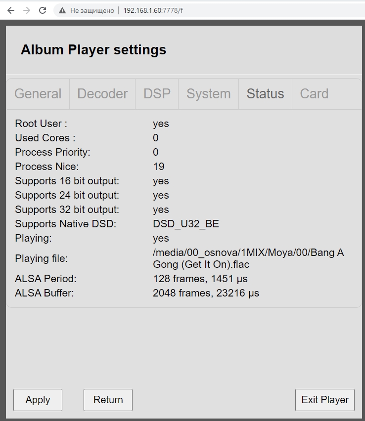

В сравнении с исходной, все же быстрее. 16 секунд у меня получилось, против 25 секунд на оригинальной APlayer. Это все же быстрее

с включенным lock memory радио во flac останавливается через 3 минуты, с выключенным зависает намертво минут через 8.
памяти видимо маловато всё таки.
Проверю. А Вы пока поотключайте через управлялку aprenderer и руновский бридж. Может поможет…
помогло, с lock memory играет уже полчаса ок.
