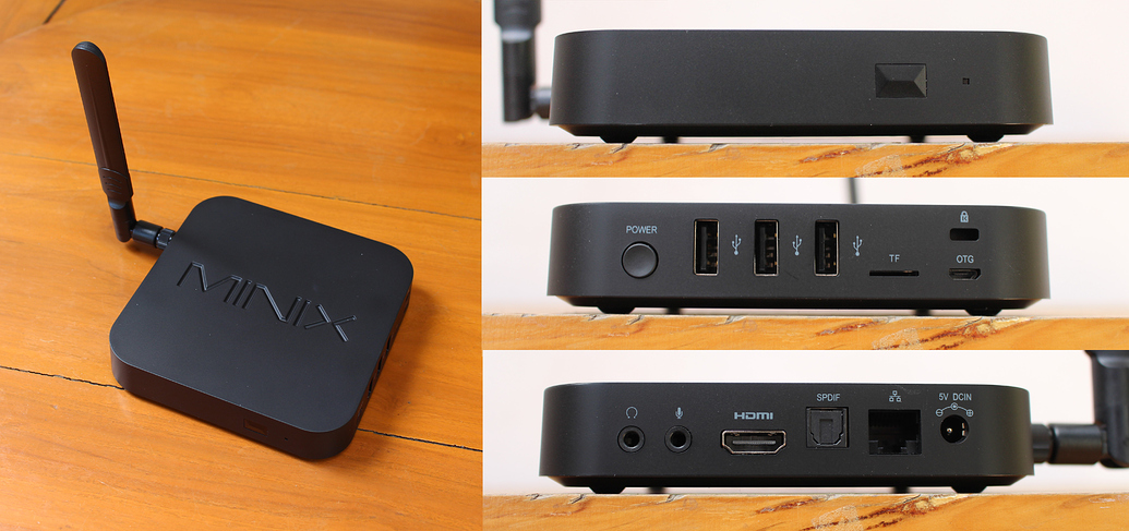

Для амлоджиков есть CoreELEC/LibreELEC/AlexELEC. И выгоняется все правильно, включая mqa.
это да, не стал писать.
но надо любить KODI, я вот не люблю, мне не надо такой комбайн-каталогизатор.
На днях для ugoos анонсированы любопытные изменения в прошивку
  1. Добавлена настройка отключения регулятора громкости в приложениях
  2. Добавлена поддержка HD форматов сквозного звука, отличных от IEC
  3. Исправлены некоторые проблемы многоканального PCM аудио
  4. Добавлена настройка для звука PCM низкого разрешения (32 и 44,1 кГц). Поддерживает только S/PDIF и HDMI
До конца недели выложат
Вообще говоря по тиви-боксам в баре отдельный столик

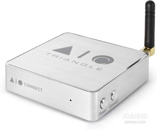

Wifi & Multiroom Compact Streamer – AIO C - TRIANGLE Hifi за 15 000 рублей
Как минимум, это красиво!
когда тесты? :grin:
