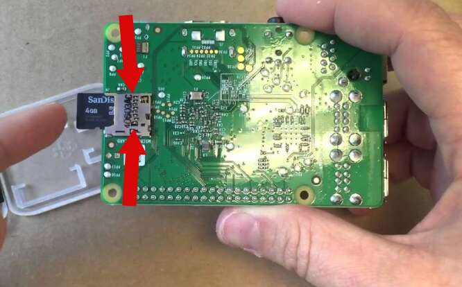

Одноплатник жестко закреплен в авто? Возможно вибрации влияют и если часто перевтыкивалась microSC, то возможен износ слота для памяти.
Да , жёстко.
Вот карт - да много сменилось.
Как можно поправить ?
Иголкой через дырочки подтянуть вверх эти контакты image
И после этого ватной палочкой смоченной в водке или спирте протереть их. Только заранее обесточить.
Понял , проинспектирую этот момент.
Спасибо!
