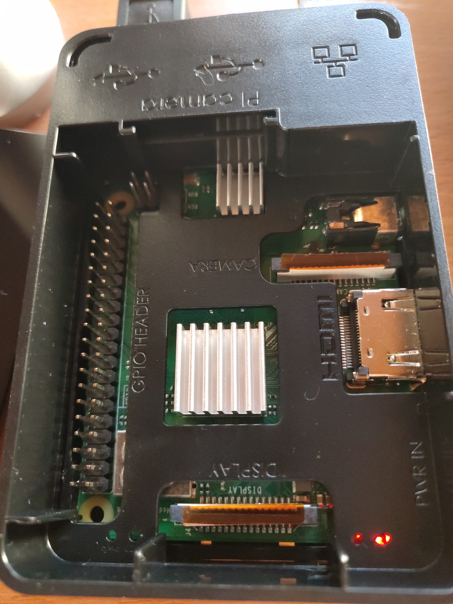

У меня вот такое корпус:
На плате нет никаких кожухов. Радиаторы ставил на термопасту с двумя точками суперклея по углам. Проблем с перегревом никаких не испытывал ни в каком из режимов использования. Конечно речь идёт только про музыку и кино…

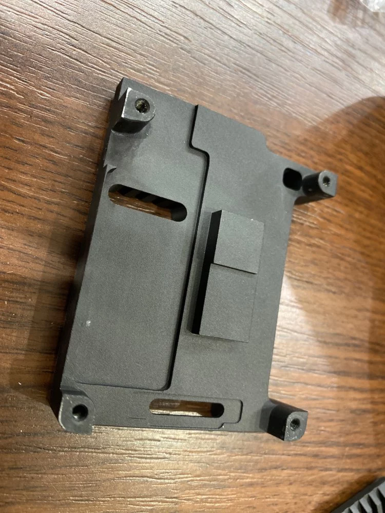

Это вы о том, что я привел выше? Если да, то он металлический и отводит тепло от процессора. Вот фото с внутренней стороны
Не… у Дмитрия на фотке, чуть выше. Мне кажется там пластиковый кожух и он точно отделён от радиаторов…
Как то так…

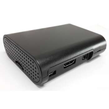

Если шляпы не планируется ставить, то очень хороший вариант корпуса на али https://aliexpress.ru/item/4000328808618.html?spm=a2g0s.9042311.0.0.264d33edtoLvjt&_ga=2.29051764.954127314.1600357510-293236226.1600021843 RPI4 в жару (до 35 градусов) температура выше 50 градусов на музыке не поднималась. Там выступы ко всем греющимся элементам сделаны и термопрокладка в комплекте.

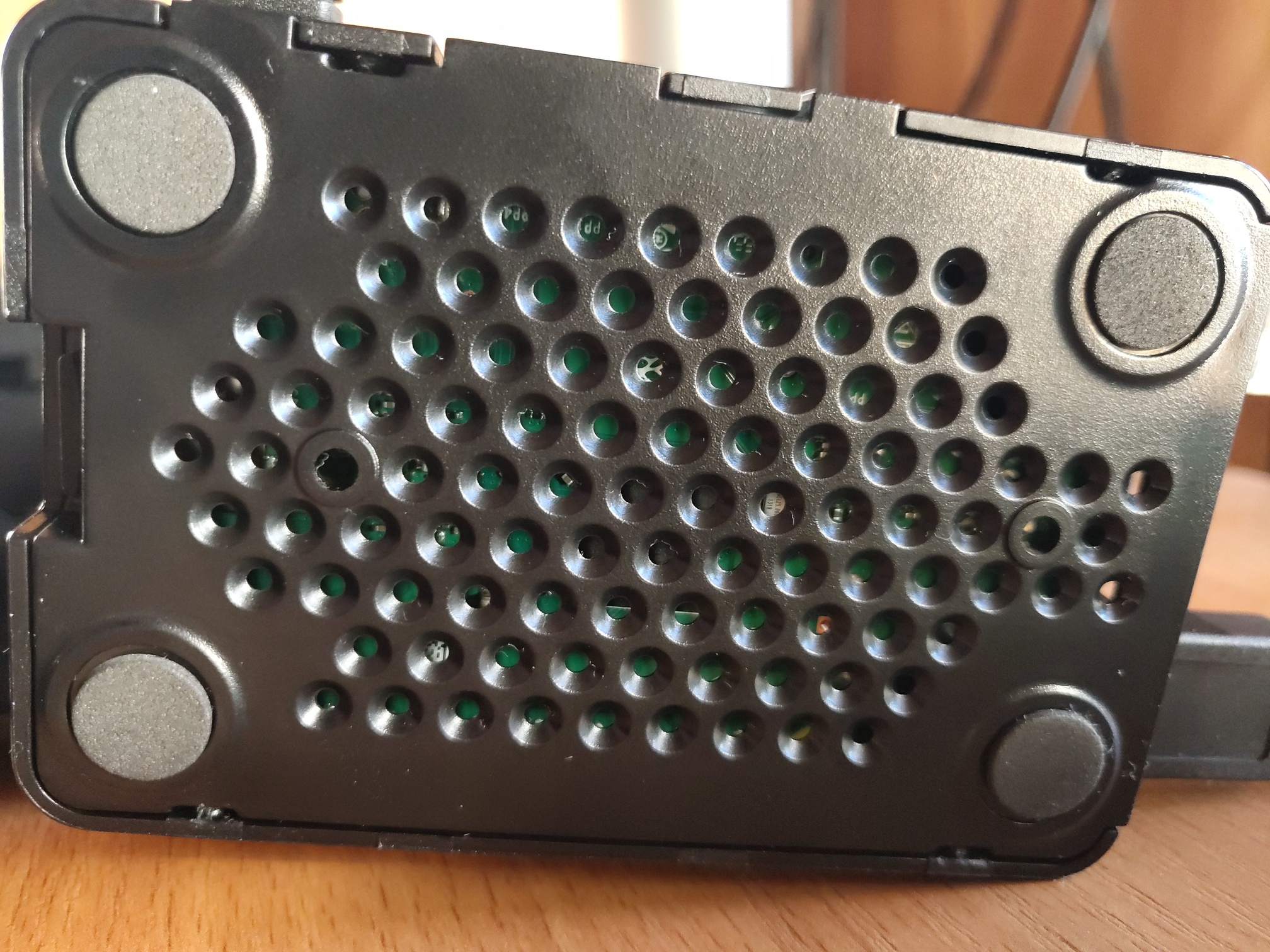

Просто снял крышку со своего корпуса, малина работает нормально. С закрытой крышкой, бывает, приложение тупить начинает. Крышку снимаю - через несколько минут всё норм работает…
