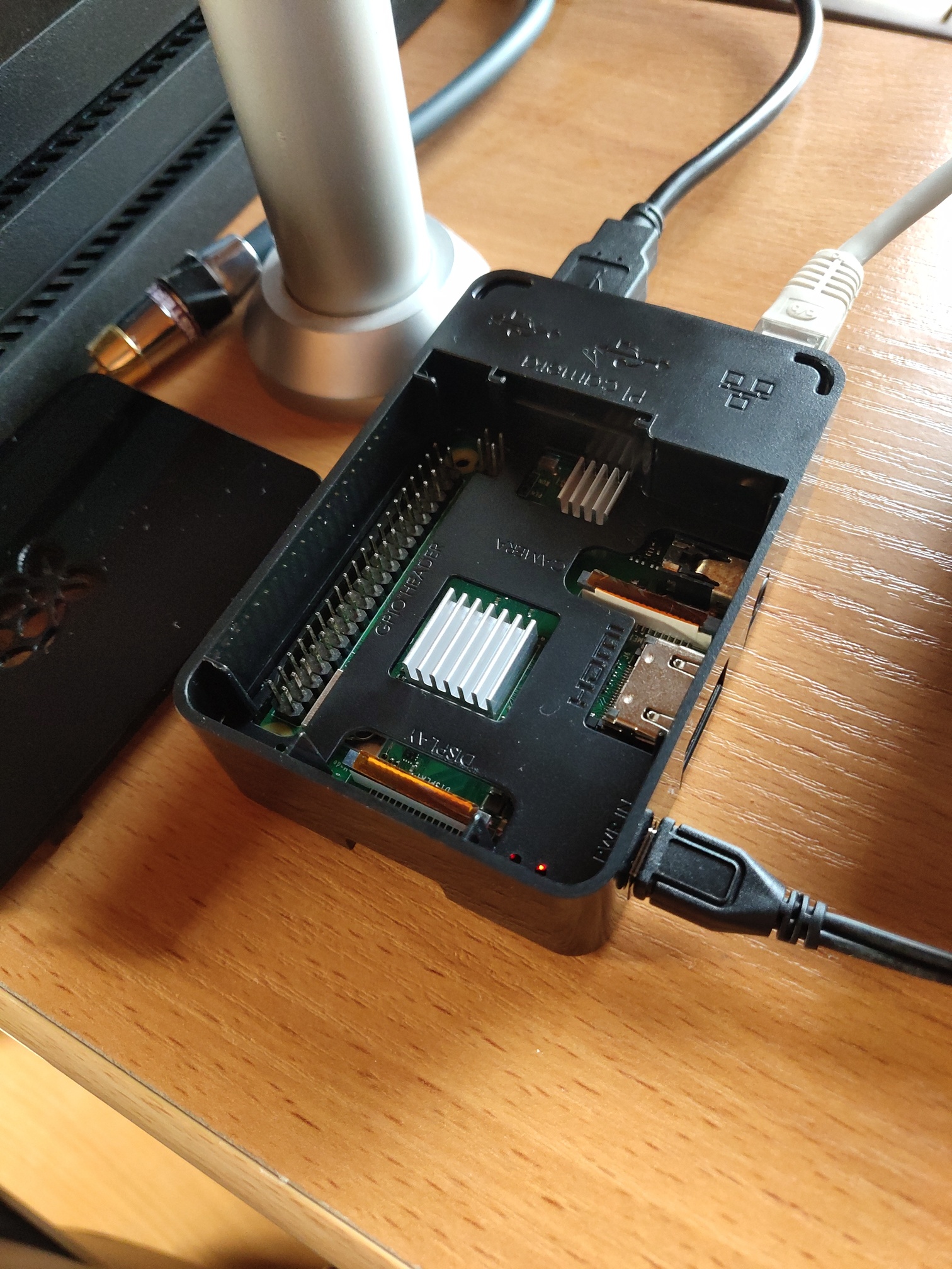

CoreElec я ставил на 3b+. Работало в подавляющем большинстве случаев без нареканий. Бывали падения, раз в одну-две недели, но не так часто, чтоб считать критичной проблемой.
С пассивным радиатором, при воспроизведении видео, температура держалась в районе 60-65 градусов(это как раз та температура, которую как правило ещё можно терпеть, но уже больно). При аудио около 55. Это так… неприятно. Но у индивида, конечно могут быть отличия в восприятии…
На всякий случай… использовалась термопаста?
Нет, радиаторы были с нанесенной липкой лентой. Так и приклеил.

К слову о температурах и максимальных частотах. Семейство плюсовых троек, 3B+/3A+, имеет родовую особенность, а именно механизм мягкого троттлинга. При достижении температуры процессора 60 градусов частота работы процессора снижается до 1,2Ггц. Он отключается, вернее можно изменить порог его срабатывания на 10 градусов путем внесения в конфиг строки temp_soft_limit=70
А как это сделать?
Добавлением строки в файл /boot/config.txt
Но этот параметр актуален только для моделей 3A+/3B+
CPU speed throttle control. This sets the temperature at which the CPU clock speed throttling system activates. At this temperature, the clock speed is reduced from 1400Mhz to 1200Mhz. Defaults to 60 , can be raised to a maximum of 70 , but this may cause instability.

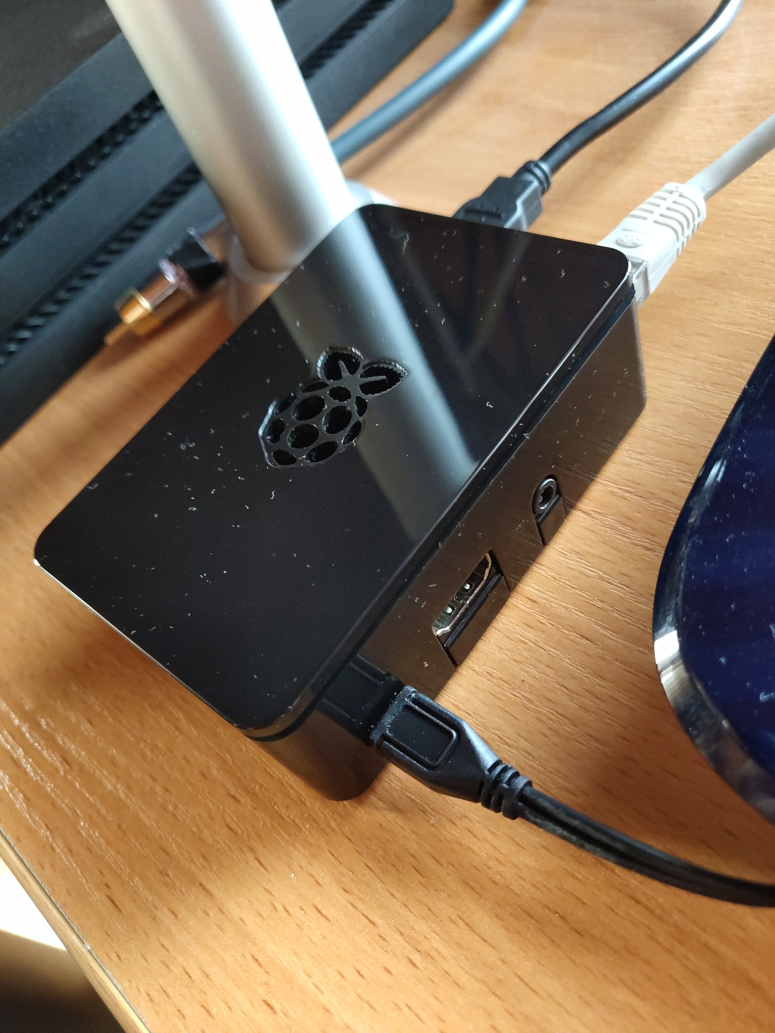

Мой опыт использования RPi 3B+ в родном корпусе мыльнице подсказывает, что температура в 60 градусов достигается легко и непринужденно. В то время я использовал Муде. А в нем работают все механизмы энергосбережения. Но например в YoctoAP Игорь сознательно по дефолту их отключает (force_turbo=1 в конфиге) для достижения минимальной latency. Таким образом загнать в троттлинг плюсовую тройку в корпусе не составит труда. Как обстоит в Диминой сборке - подскажут пользователи, включен там турбо по дефолту или нет.
Снял крышку, без нее лучше стало работать…
Есть много разных корпусов и радиаторов покрупнее, если хочется именно пассивное охлаждение на али, типа таких
Ну и можно для гребенки приобрести переходник или перепаять на удлиненную версию, если нужно ЦАП на него водрузить.
