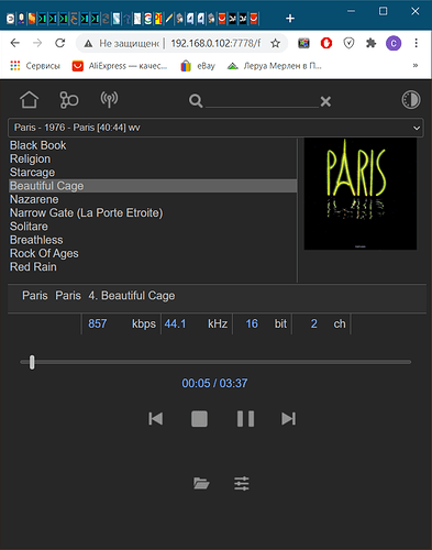

Приветствую. Если только для аудио, то вот: Образ загрузочной карты памяти Yoctoap (Raspberry Pi 2/3/3b+)
И интерфейс можно например такой :

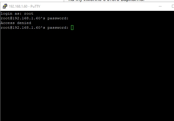

Затык с самого начала(( Скачал с сайта debian mini.iso. не могу войти ни через вебморду, ни по ssh. Пробовал все связки имен и паролей, что нашел в сети - не пускает((( antminer, кстати

Вы же видите, что никак - не смог войти даже
Этап запроса имени и пароля возможен без ОС?

Частично разобрался - с карты даже не было загрузки.
Поэтому и пароли не подходили.
Видимо, не все так просто с этим antminer от Bitmain Technologies((

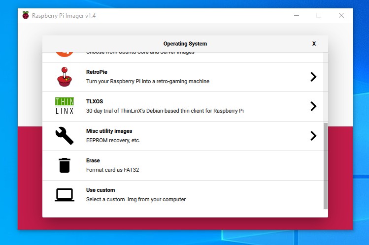

Выбираю ось, карту
Карта записывается, верифицируется. Ну а дальше пихаешь её в малинку, включаешь, ну и как бы всё. После установки выбираешь окружение стола, язык.
Логин – pi, пароль – raspbian.
Прога для записи карты и сам образ, который записывал.
