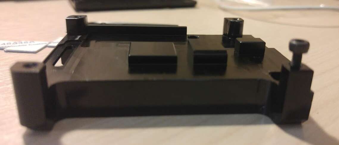

Пришел новый бокс/радиатор без вентиляторов:

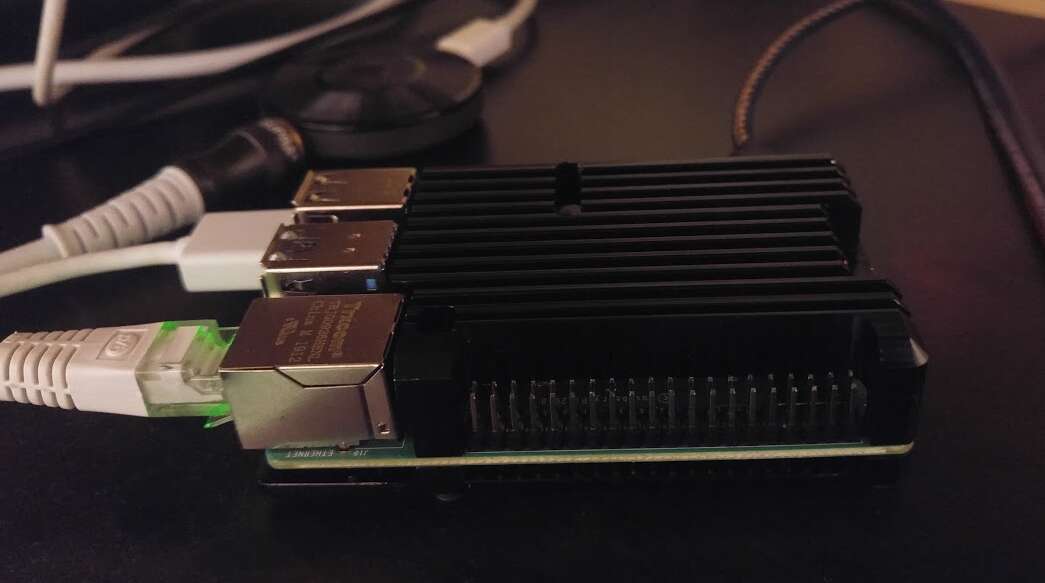

первый прогон, радиатор еще холодный, видно как медленно набирает тепло.
temp=37.0’C
temp=50.0’C
temp=52.0’C
temp=54.0’C
temp=55.0’C
temp=57.0’C
temp=58.0’C
temp=60.0’C

все 4 ядра нагружены, комнатная температура +23С

каждый прогон - 10 минут, в сумме запекал пи4 40 минут (перерывы по полминуты, ровно чтобы запостить результат), получилось достичь только 68С. По-моему результат отличный ! И никакого принудительного обдува !
Сигнал вайфая 5G ожидаемо упал на одну палку, скорость 130-150 мбит. С этим я смирюсь.

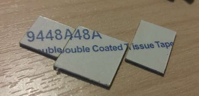

Выполнен корпус аккуратно, SD-карта легко доступна, пинцет не нужен. Нижняя крышка контактирует с верхней только через винтики, при прогреве тоже была горячая (но тут сложно сказать откуда тепло, от текстолита снизу или винты что-то тоже донесли)
Поставил гонять Volumio 44/16 по циклу, посмотрим на какой температуре устаканится.
Установилось на +48…50С, напомню при комнатной +23С, это на 10 градусов ниже чем без радиаторов вообще.
Если у вас в комнате теплее, мысленно добавляйте столько же градусов.
Попробовал DSD256 в цикле +52…54С (комнатная правда упала уже до +22С, ночь однако)
