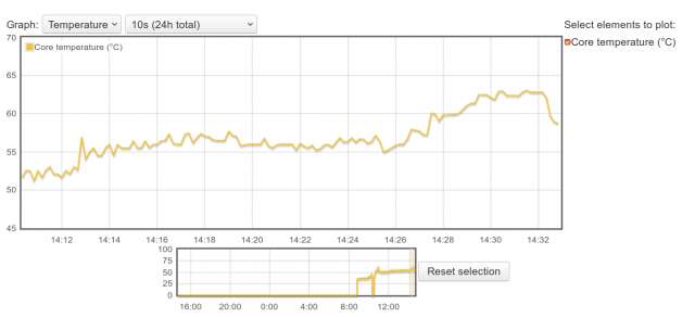

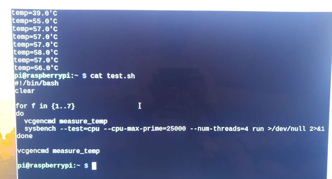

радиаторы не использовал, один пропеллер снизу и тот дует не в сторону платы, а в стол.

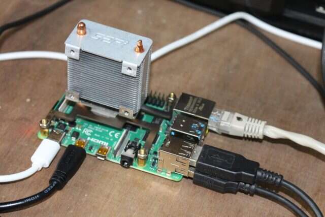

при использовании радиатора даже без вентилятора и при сильной нагрузке температура не поднимается выше 63градусов
источник

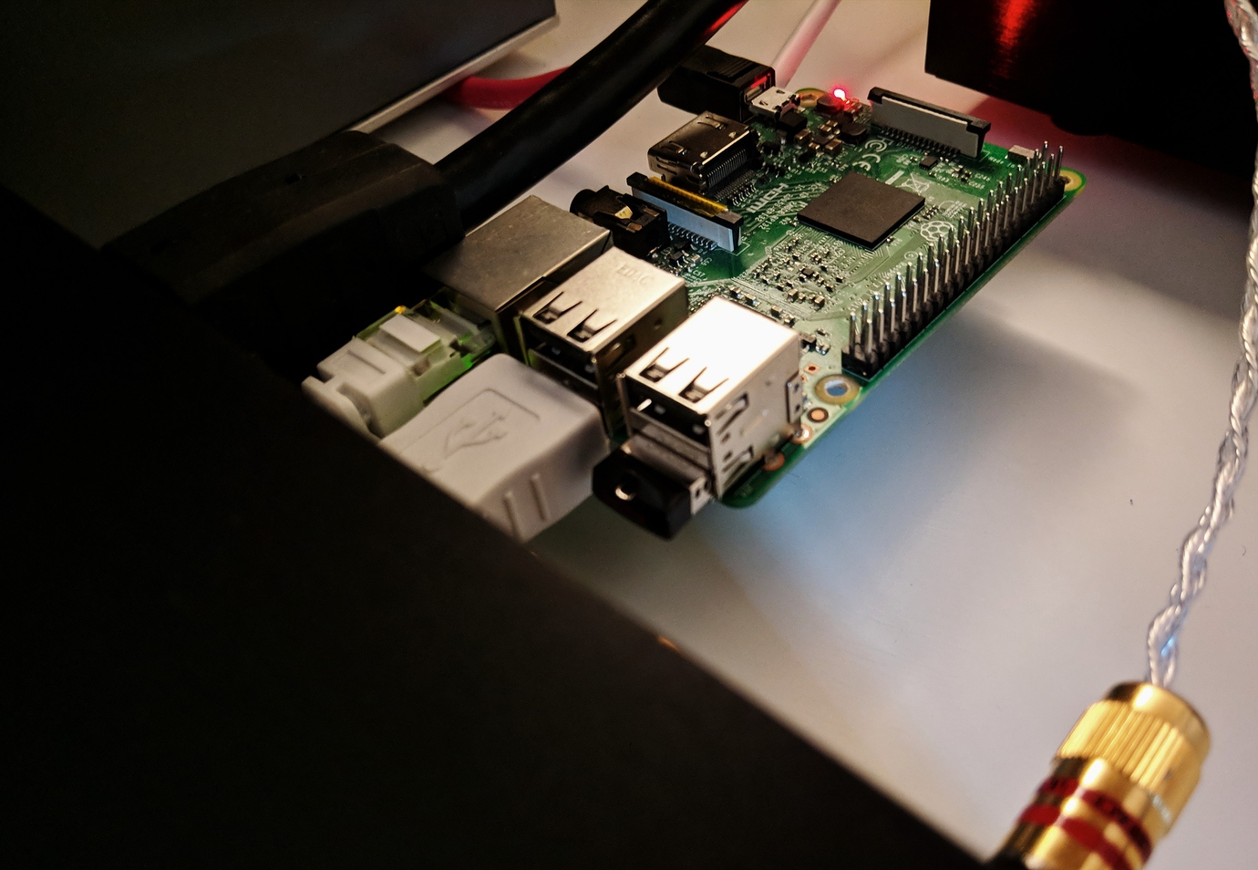

Не парьте себе голову, берите тройки)
Примечание: комнатная температура была 27-28 ° C
в Москве такое только в жару бывает. Так что можно смело скидывать с графика несколько градусов.

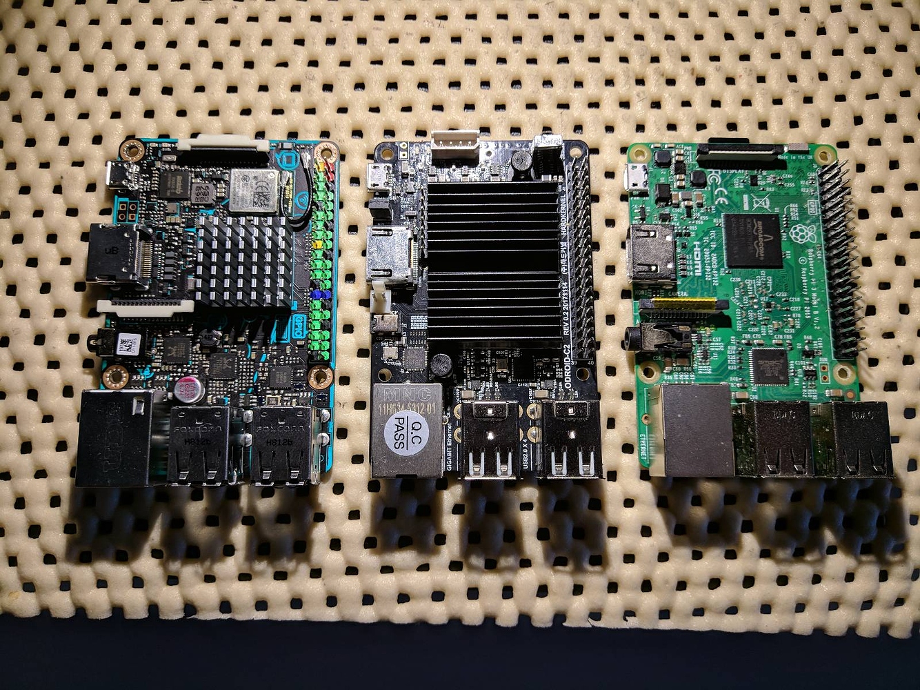

Чего-то потянуло на Odroid C2, кто то сравнивал с малинкой?
Китаец меня с четвертой обломал (может оно и к лучшему), вроде мелькали положительные отзывы, плюс хочется hevc крутить.
