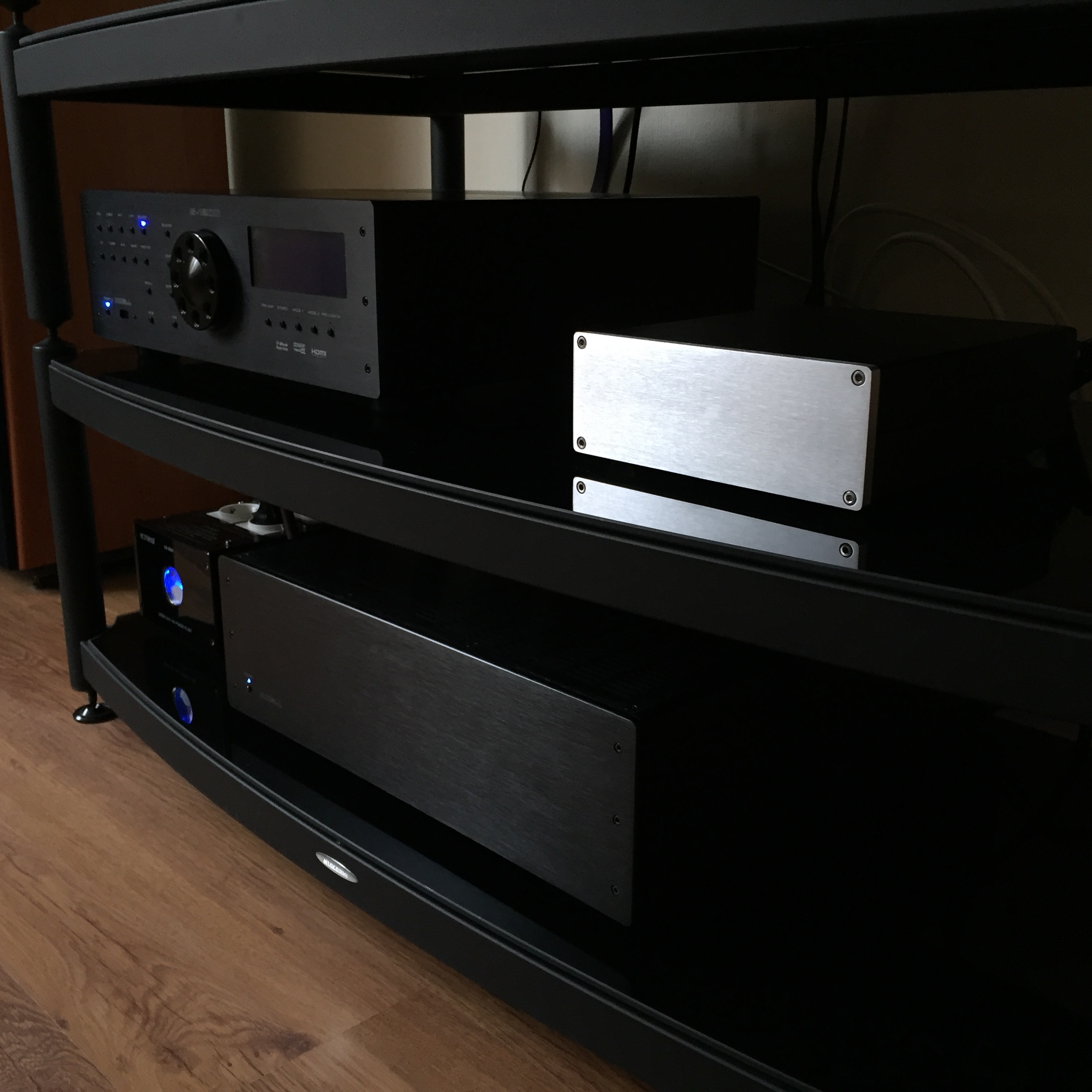

Результаты теста.

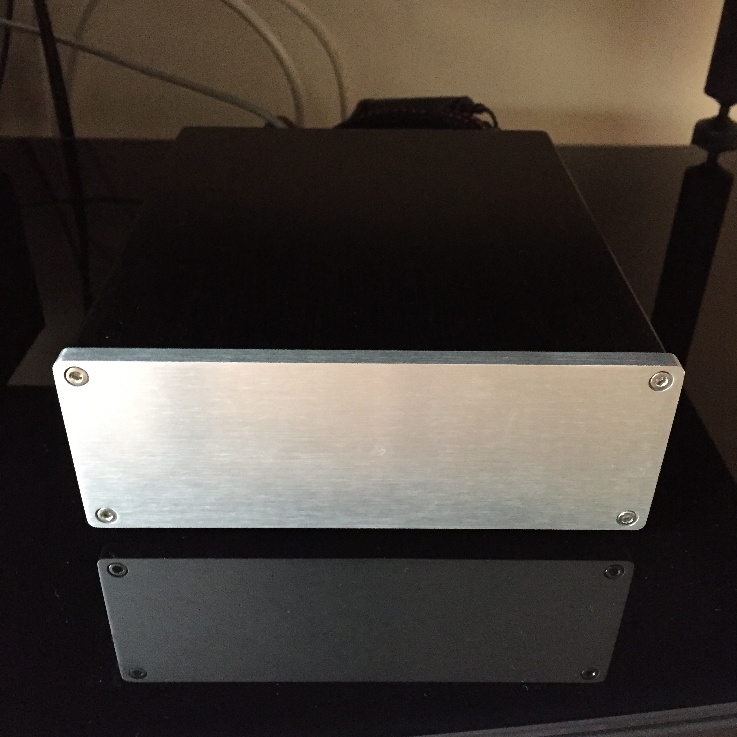

Внешний вид:
Как было уже отмечено, устройство похоже на заводское изделие, настолько хорошо оно внутри выглядит. Поставить более дорогой корпус, - и будет выглядеть как DCS Bridge и иже с ним. Приятно – тяжелый «брусок» металла, вызывает ощущение надежности. На корпусе ничего лишнего. Даже индикатора включения питания нет (что, впрочем, даже хорошо; но об этом потом).
Первое знакомство:

ВЫВОДЫ:
Ну, что сказать… Считаю, что Волк хороший источник… С приличным CD-транспортом тягаться, думаю, не сможет конечно. Как и любой файловый транспорт. Но Волк ровный, правильно звучащий аппарат. Особенно ему удавалась классическая музыка и разного рода инструментал. На старом джазе ему не хватало (на мой вкус) богатства тембров, насыщенности звука. С тем звуком, какой я услышал у себя в системе, ему нужна (под мои уши) либо более мягкая по подаче, тембристая акустика, либо жирно звучащий мультибитный ЦАП. Иначе я бы добавил красоты тембров подбором предохранителя, силового и цифровых кабелей. Электролитических конденсаторов, если радикально подойти к вопросу.
По прошлому опыту с кастомным БП к Auralic Aries, чувствую, что просится в Волка SR Black Fuse У кого из тестирующих есть на руках такой, попробуйте. Вообще, предохранитель не самая полезная для звука деталь в стримере. Но зато ее можно использовать как «эквалайзер».
Аппарат долго выходит на режим… Не Naim конечно, но тем не менее. Это надо учитывать. Либо держать устройство постоянно включенным в сеть. Отсутствие выключателя, полагаю, намекает именно на такой режим эксплуатации… Если это не так, то, надеюсь, разработчик меня поправит.
Удивительно хорошо выступившая Дюна, полагаю, обязана своим результатом исключительно качеству реализации вывода адиосигнала с этого интерфейса в Крелле. Процессор вообще уникальный во многом. Дискретные элементы, никаких OP AMP, выходные каскады в А-классе, true balance и т.д. и т.п. Американцы на форумах писали, что секция предварительного усилителя в нем на уровне Krell KRC-3.
Замечания к аппарату:
В ходе тестирования выяснилось, что автор не рекомендует использовать с ним внешний SSD, т.к. он может перегрузить блок питания; вызвать перегрев. Учитывая, что внешний SSD 2.5 дюйма объемом 230 Гб это мое основное хранилище для файлов, которые находятся в активно прослушивании, то указанный факт меня несколько смутил. Невозможность использовать внешние диски с питанием от USB существенно влияет на удобство пользования аппаратом. Проигрывание по сетке не у всех настроено, да и не все вообще хотят с этим связываться. Я бы этот нюанс рекомендовал учесть.
Также стоит прямо указать в начале темы, что если хочется использовать вешний диск, то он должен меть свое питание. Но это доп. коробочка, кабель. И ощутимые расходы, если БП не китайский из Чипа и Дипа.
Нет выхода AES. А звук через вход AES, если он таки есть, обычно у ЦАПов лучше, чем через RCA. Плюс, дополнительный выход позволяет подключить стример к двум ЦАПам одновременно. В общем, считаю, что этот выход нужен в базе. И над выходом BNC тоже стоит подумать.
Греются радиаторы прилично. Поэтому, возможно, корпус просторней не помешал бы, учитывая режим работы 24/7. Если конечно, объем корпуса не подбирался для обеспечения необходимого теплового режима…

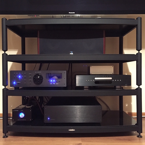

Система :
Акустика, усиление, источники: Focal Electra 915, Krell S-1500, Krell S-1200, Primare DVD-26 + Cambrige Audio Ri100 + Dune HD Solo 4k.
Кабели: Tara Labs Omni Bi-Wire, Oyaide Tunami Terzo RR, AQ Eagle Eye, WireWorld HDMI, Furutech Absolute (на мощнике), Zu Audio Bok (на процессоре), Furutech 320 Ag (на источнике).
Фильтр: Acmera LB-5600.
Источник будет еще подбираться, как и внешний ЦАП и акустические кабели.
Вся система сфазирована.
