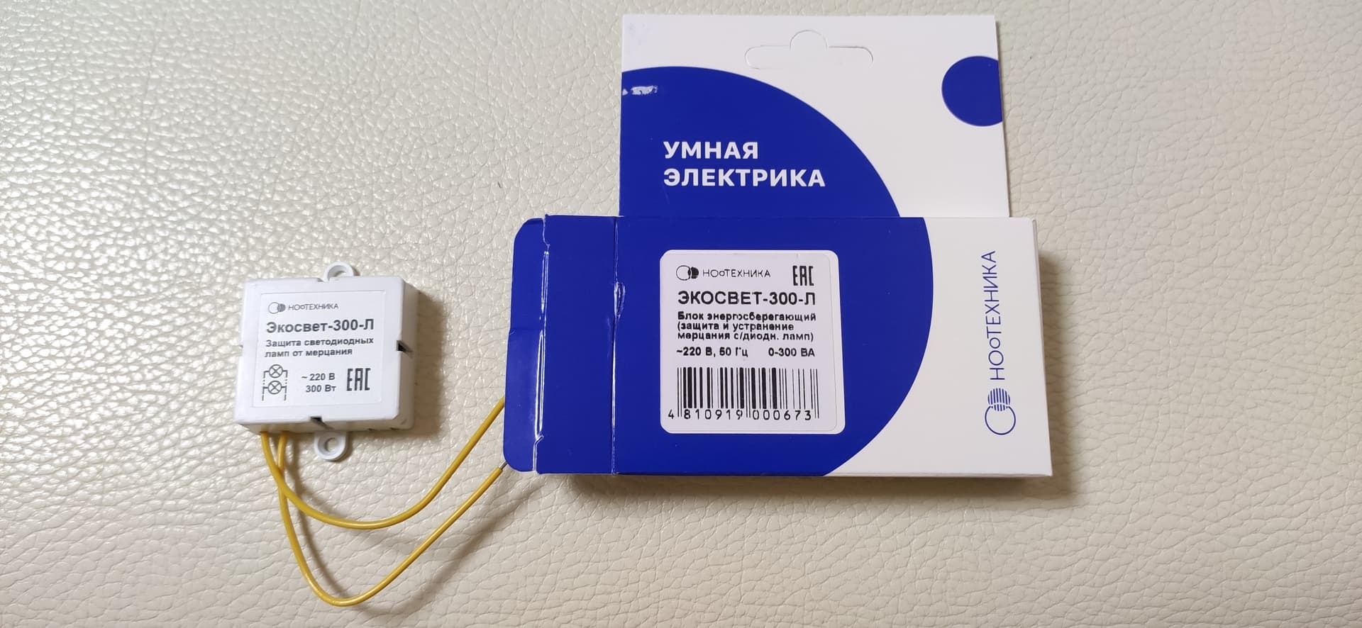

Уважаемые собарники, возникла проблемка, не знаю как починить, решил написать в этот топик, надеюсь на помощь. Вобщем стоит у меня одноклавишный выключатель Minitiger TUYA Wi-Fi без нуля.
Работал он со светодиодной люстрой в коридоре, в качестве шунта стояла родная приблуда, но она адски трещала. Треск меня победил и я заказал более “правильное” устройство от белорусского производителя. Так вот с белоруссом у меня выключатель включается один раз, а потом его клинит и выключение возможно только через вырубание автомата в щитке, плюс если долго свет не выключать, подождать например,10 минут, то в выключателе начинает самопроизвольно срабатывать реле - щелк, щелк, щелк… и до бесконечности. С китайским шунтом все работало…но сцуко трещало. Что делать не понимаю. Может кто-то сталкивался с такими чудесами?
Добрый день, какие лампы в люстре? Если стандартные цоколи, купите пару штук хороших, типа осрам филиппс гаусс, старые все убирайте, ставьте пару новых, проверьте… Часто в дешеых лед лампах ужасные пусковые блоки, там стоят кондеры, которые при включении дают большой пусковой ток при зарядке ёмкостей, часто это причина треска.
Не поможет, меняйте технологию, zig bee по радио каналу есть решения и прочие, если именно беспроводное надо
Лампы менял тоже, на старых лампах работал года 3 с родным шунтом, новый шунт поставил и вот счастье, неужели он не подходит? В остальных местах квартиры белорусский шунт без проблем работает с такими же лампами и с такими же выключателями, в этом и есть загадка…
