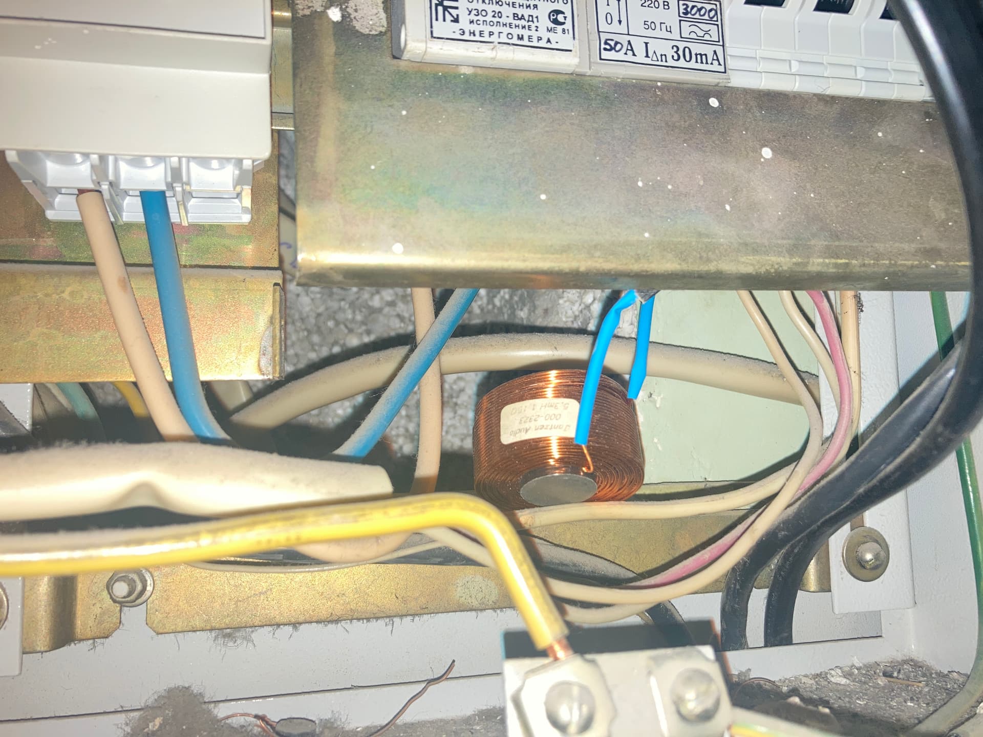

Я ограничился последовательной катушкой индуктивности в линии освещения сразу же после автомата. Получился фильтр первого порядка.

Идея интересная, но не у всех реализуемая. У меня например линии разделены по помещениям (плюс отдельные специфичные потребители), а не по типам потребителей. А ставить фильтр на линию, на которой потенциально 16А, ну как то бессмысленно. Это во первых.

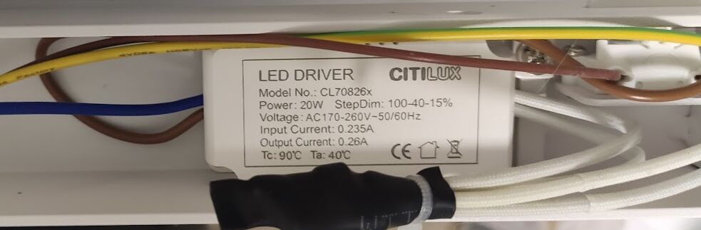

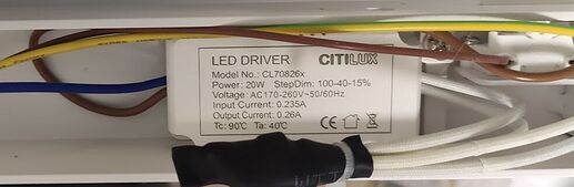

Но вот есть ещё светильники с драйверами. И вот с ними - беда. Хотя и светильники не самые дишманские, но драйверы - говно. При мощностях всего от 5 до 20 Ватт шумят на уровне компьютерного БП на 200 Ватт. Думаю, что поскольку они скрыты внутри, то ставят то, что подешевле. В одном светильнике просто заменил драйвер. Но не везде это возможно из-за отсутствия аналогов. Вот подумал внедрить фильтры внутрь светильников. Что то из готовых Epcos например. Но тут есть свои “но”. Цена - тыщи полторы. Это треть цены светильника. Неудобный монтаж - они сделаны под печатную плату. При навесном колхоз получается.
Соответственно Ваша идея интересна своей простотой. Но есть сомнения в эффективности. Всё таки стандартно фильтр состоит минимум из синфазника и 2-3 конденсаторов. Проверяли ли Вы эффективность работы катушки? Как примерно подобрать по току и индуктивности?

Точно детали не помню, было это больше года назад. У меня под свет одна общая линия - это удобно и хорошо, что между розетками и освещением много метров провода. Отключал автомат на свет - слушал, потом возвращал и опять слушал. До катушки небольшая разница была в виде осветления ВЧ, после ее установки уже различить было сложно.
Ничего не рассчитывал - взял из запасов побольше индуктивность и поменьше размеров. Была идея еще конденсатор поставить, но руки не дошли, да и есть золотое правило “работает - не трожь”
В любом случае индуктивность как фильт ЭМП работает. Тем более размерчик у Вас бодрый. Но хочется пооптимальнее. Опять таки внутри корпусов светильников ограниченное пространство. Буду думать всё таки в сторону фильтров.

Спасибо. Приму к сведению. В таком формфакторе я обычно использую arlight. Тоже вполне. Почти всё, что явно шумело, я уже заменил. Проблема с разными мелкими извращениями. Например вот такое

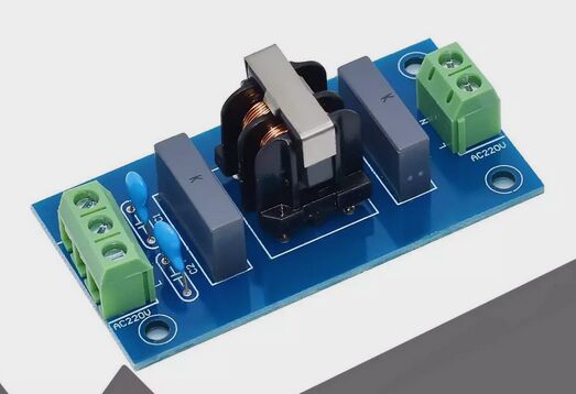

У него последовательными нажатиями кнопки выбирается яркость. Ну как бы аналог я не нашел. Но в корпусе есть место для установки фильтра. Так что, видимо, пойду стандартным “китайским” путём. Типа такого.
Должен вполне подойти для мелкописечных светильников по 10-20 Вт.
