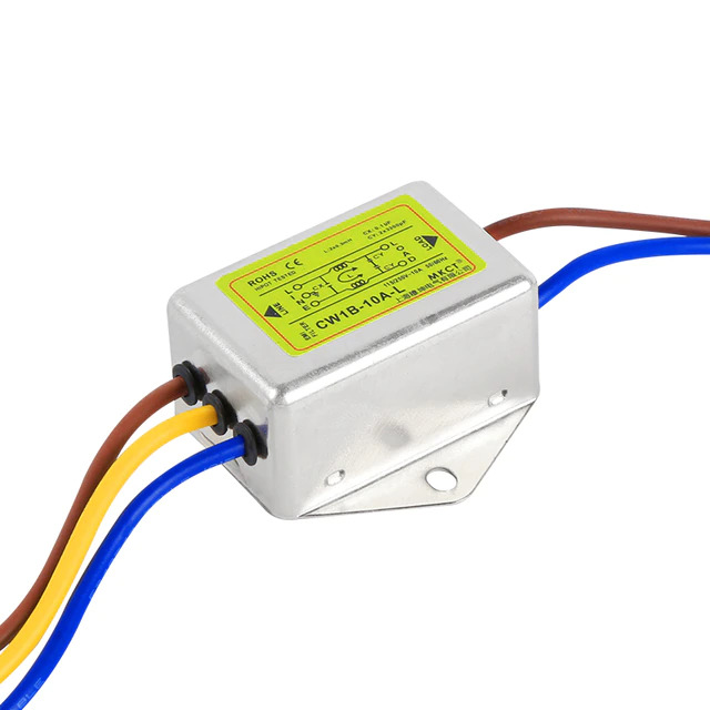

Может попробовать типа таких в тройник поставить, а в тройник включать шумящие устройства?

Конкретно такой как на фото скорее всего или ни чего не даст или может даже хуже сделать.
Конденсатор Х типа емкостью 0,1 мкф это мертвому припарка. Применение Y конденсаторов вообще неоднозначно, могут сделать хуже.
Где можно прочесть про то как после индустриального фильтра стало хуже?
Тем более, как предполагается, фильтр будет стоять перед шумящими приборами а не преде компонентами аудио системы.
Хотя я бы проверил индустриальный фильтр и в системе, сделав его в качестве самостоятельного устройства.
Как дойдут руки - попробую, так же как и ломики.
Например, в теме @ABS1964… дело в том, что расчёт фильтра однозначным образом должен быть связан с используемой нагрузкой.
Из этого ясно, что универсальных нет.
