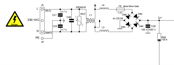

Судя по схеме на входе имееттся ЭМИ фильтр.
Без фанатизма, но лучше чем у бюджетных китайцев.

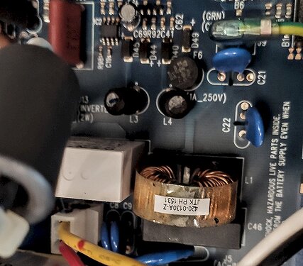

ИБП был вскрыт и проверен на предмет наличия обещанного.
Не обманули. Всё в наличии.

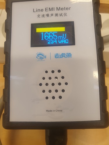

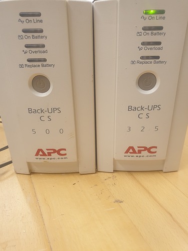

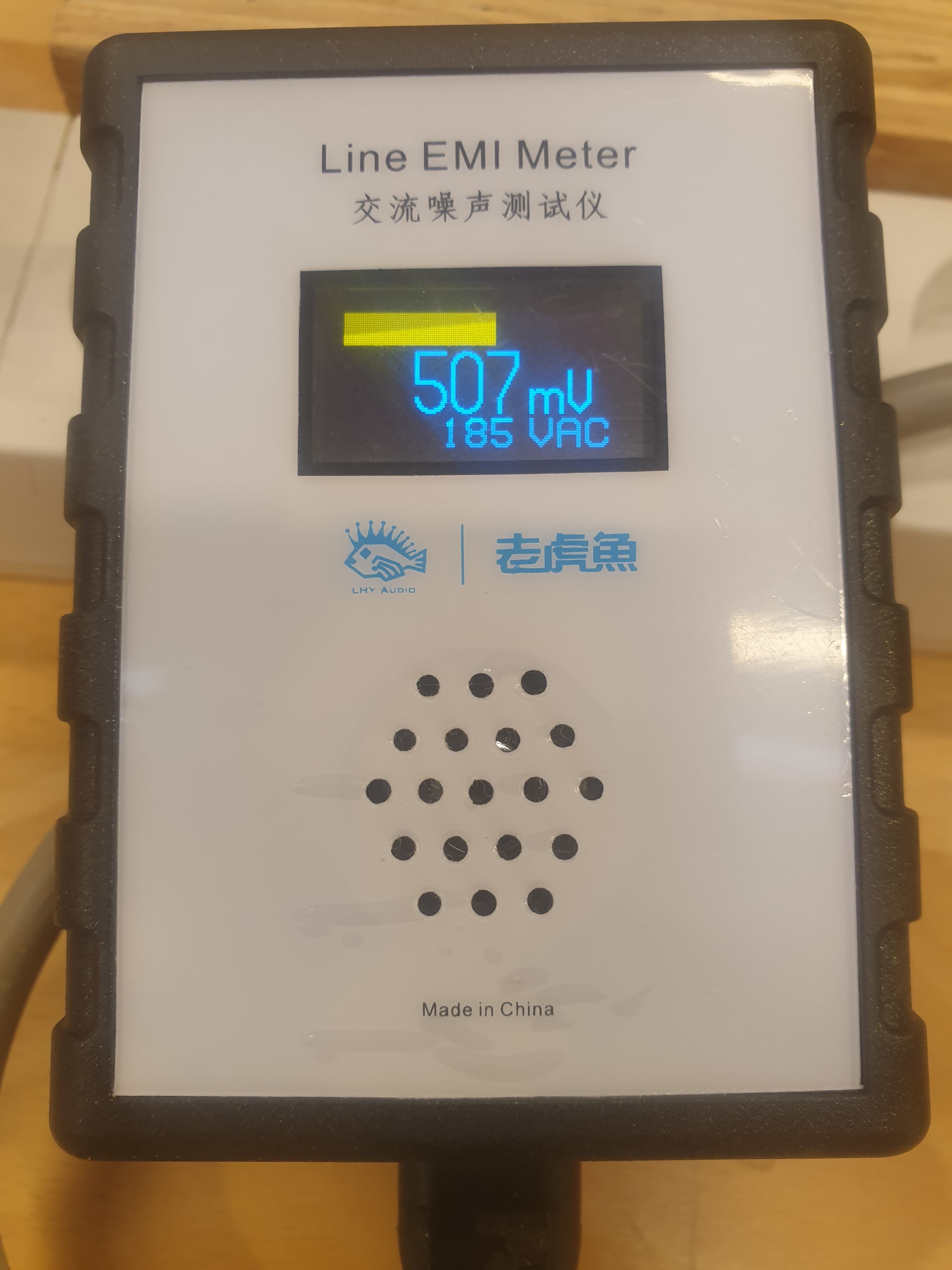

Имея в наличие как UPS, так и китай-шaйтан-измеритель, провел небольшой разоблачающий тестик, проверял на обeих моделях: 325 и 500.
Наличие фильтра на входе, как оказалось, не гарантирует хороший результат на выходе. Никакого положительного результата замечено не было. Через UPS, также как и напрямую в сеть - было намерено порядка 1640-1670 мВ.
И только при отключении UPS от сети (то есть работа нa встроенном аккумуляторе) было замерено примерно 130 мВ без нагрузки и 507 мВ под нагрузкой. Нагрузкой служила лампа на своем ИБП.
Иными словами, как резервное питание - работает, а в качестве чистильшика сети - нет, то есть для аудио - бесполезно.
А можно поподробнее, что и как измеряли?
Ибо из Ваших объяснений я ничего не понял.
При подключении через UPS и напрямую (от розетки) замеры показали одинаковые результаты.
При отключении от сети - питание намного чище, тaк как отвязано от нее и работает только от батареи (аккамулятора). То есть - эти UPS нельзя использовать в качестве сетевого фильтра.
Надеюсь сейчас понятнее. Как бесперебойник - гуд! Как сетевой фильтр - ноу гуд!
Правда, от батареи - просадка (185В), тогда как в розетке 234В. Грешу на то, что давно аккум не подзаряжался.

Тут нужно измерить немного по-другому. Но у Вас, к сожалению, настолько большой уровень помех в сети (раза в три превышающий уровень шума от “среднего” компа), что измерения провести не возможно. Нужно, чтобы шум в сети был существенно меньше шума шумного потребителя (например компа). И чтобы шум в сети был существенно меньше шума UPS. В общем нужно, чтобы в сети было не более 200-300 мВ.

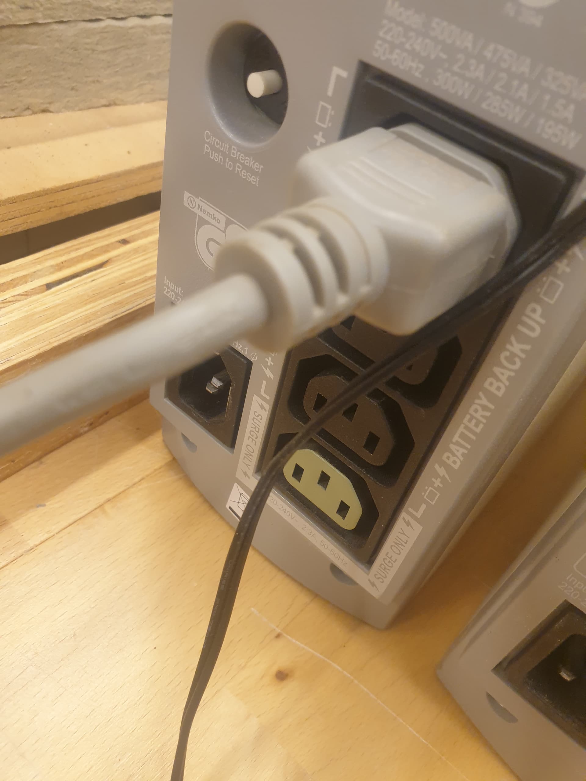

Нет, я же даже картинку выставил, на которой видно, что UPS отключен от сети. Провод, идущий от розетки, чтобы было понятно, выдернут. Второй UPS был тоже отключен. Хотите, могу попробовать подключить оба в удлинитель и сделать замер в разрез между розеткой и Упсами. Хотя врядли что-то толковое получится, так как на работе уровень шумов в сети запредельный (куча измерительных приборов/испытательных стендов/промоборудования отовсюду шумят :slight_smile:
Нереально даже в доме ночью. Ниже 200 можно только после сетевого фильтра, который на основной аудиосистеме…
Меряет он-таки в “попугаях”…

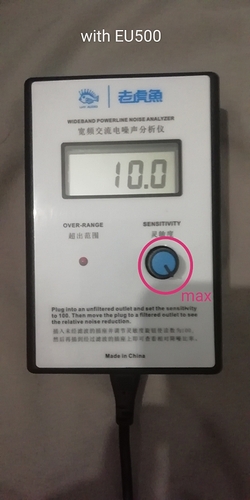

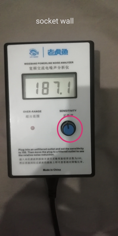

Реально, вот человек приобрел тороидальный балансный разделительный трансформатор и сделал замеры до включения трансформатора и после.
