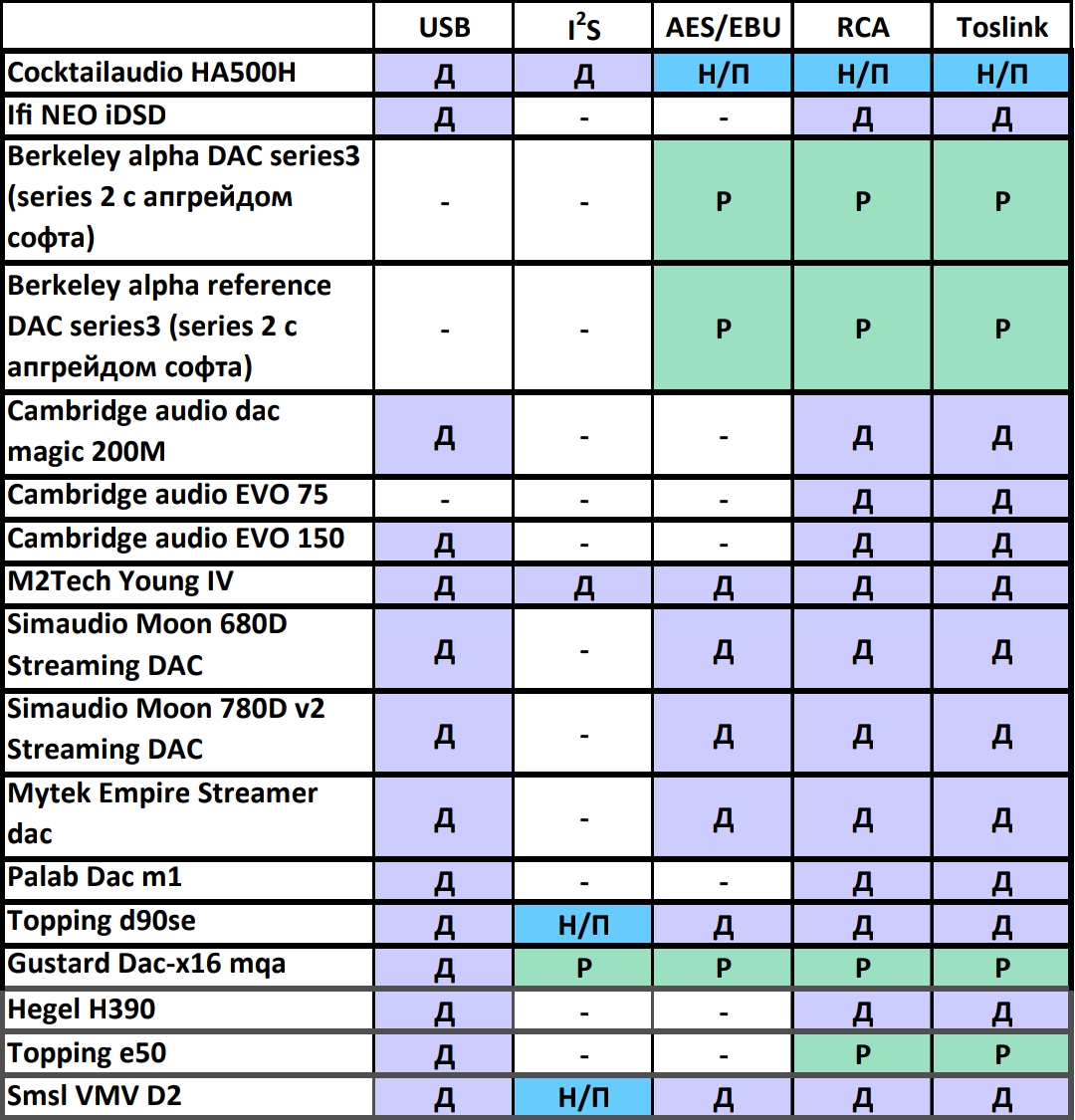

Доброго дня, собарники!
Цапов с поддержкой mqa много, но подавляющее большинство из них поддерживают mqa только через порт usb. Поддержка рендеринга/декодирования через другие порты неочевидна.
Решил собрать информацию о цапах с поддержкой mqa НЕ ТОЛЬКО через порт usb. Иногда информацию можно найти на сайтах производителей, иногда только написав в тех поддержку. Бренды с сильно растопыренными пальцами, типа Маркс-Ленинсон не удосужились ответить. Smsl, m2tech, cambridge audio, наоборот, нормальные ребята.
Выкладываю табличку, надеюсь будет полезна. Если у кого-то есть дополнительные данные, информация о других цапах с поддержкой mqa не только через usb, прошу написать, добавим в таблицу.
Обозначения:
Д - полное декодирование
Р - рендеринг (только после первого разворота софтовым плеером/ приложением)
Н/П - не поддерживается на этом порту mqa
– - нет такого порта на цапе
ЦАП встроенный в Hegel H390 и вроде бы в новую версию Н590 поддерживает MQA по USB, RCA, Toslink и Ethernet.
Владимир, спасибо. Добавлю. Изначально только цапы отдельные думал внести, но, похоже, усилители тоже надо добавлять
Устройства со стримингом добавлять, думаю, нет смысла, так как если есть функционал стриминга и указана поддержка mqa, то, по-любому, через ethernet она будет.
