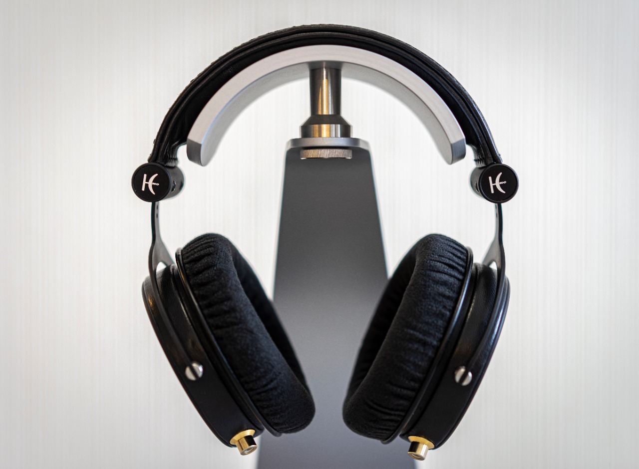

Здравствуйте друзья, вопрос в сочетании двух “устройств”. Стал обладателем наушников ЭДО, за что скажу спасибо Данила @Fox37, и кабеля для наушников “чёрно-коричневый Кимбер” как из Тура наушников ЭДО (или его брат). Слушаю и дальше планирую слушать на усилителе от Александра @Shoker версии 4.4 (не ламповый, не баланс). Довелось послушать кабель от Hybrid Audio Cables сделанный для ЭДО, в двух словах просто очень хорошо, его состав: цитата “2 проводника медный многожильный Литцендрат ДВУХ видов+ 1 проводник посеребренная медь Коаксиальной конструкции **Silver Coaxial - увеличенного сечения” и все прекрасно если-бы не одно но, это бас он жирный, в некоторых местах очень жирный. Я прошу прощения за данный термин, возможно он неуместен, где-то этот звук “маст-хэв” а где-то его много. Это сказывается на выборе уровня громкости, иногда более 9 уже некомфортно ( правда я и Фостексы более 10 не слушал). Но это уже совершенно другой уровень раскрытия ЭДО. Я бы готов смириться и жить, но хочу жить долго и счастливо с более универсальным кабелем. Ну и бюджет имеет значение. Потому хотел-бы услышать советы и рекомендации от обладателей данных наушников. Так-же если кто-то из мастеров скажет свое слово буду очень рад Михаил @Angelicus и Олег @Bigman.
По параметрам miniXLR 4pin далее сам кабель 2 метра и XLR 4 pin Balanced.ТТХ наушников Импенданс 45 Ом
Чувствительность 90 Дб/мВт
Номинальня мощность 1000мВт

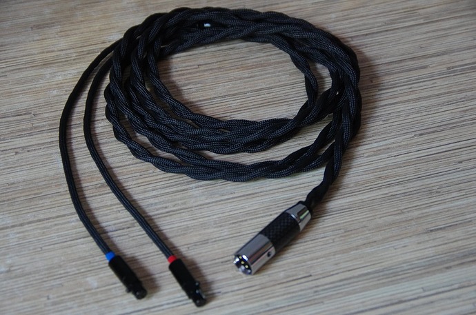

А что сказать? Тут слушать надо, какой зайдет, все разные. У меня есть один готовый, кажется небалансный, могу дать послушать, если есть небалансная дырка (под джек 6,3мм)
Михаил здравствуйте, послушал бы и “дырка” 6,3 есть. MiniXLR в наушники Jack6,3 в усилитель.

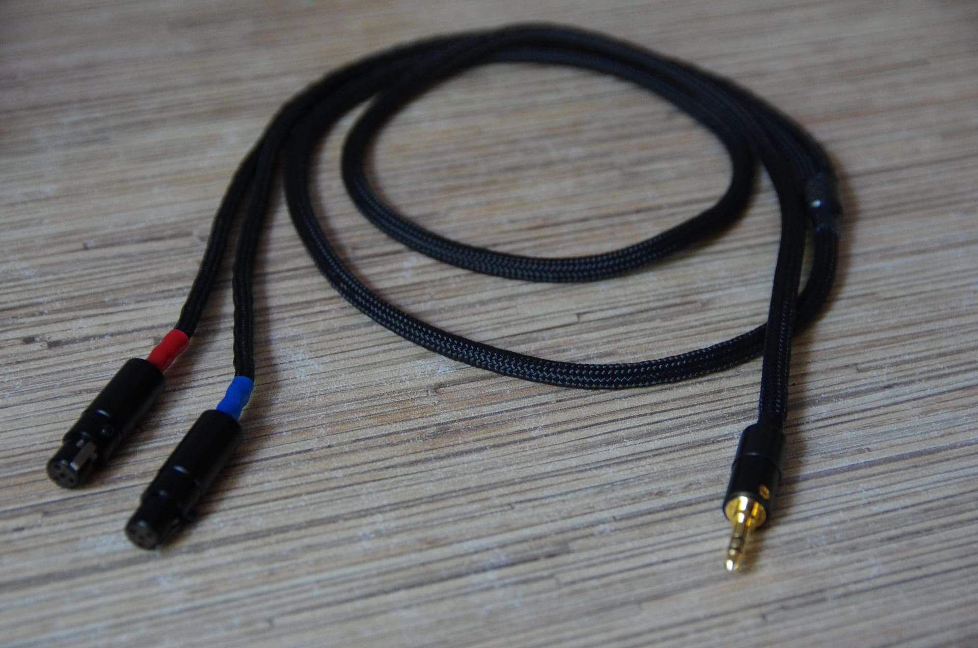

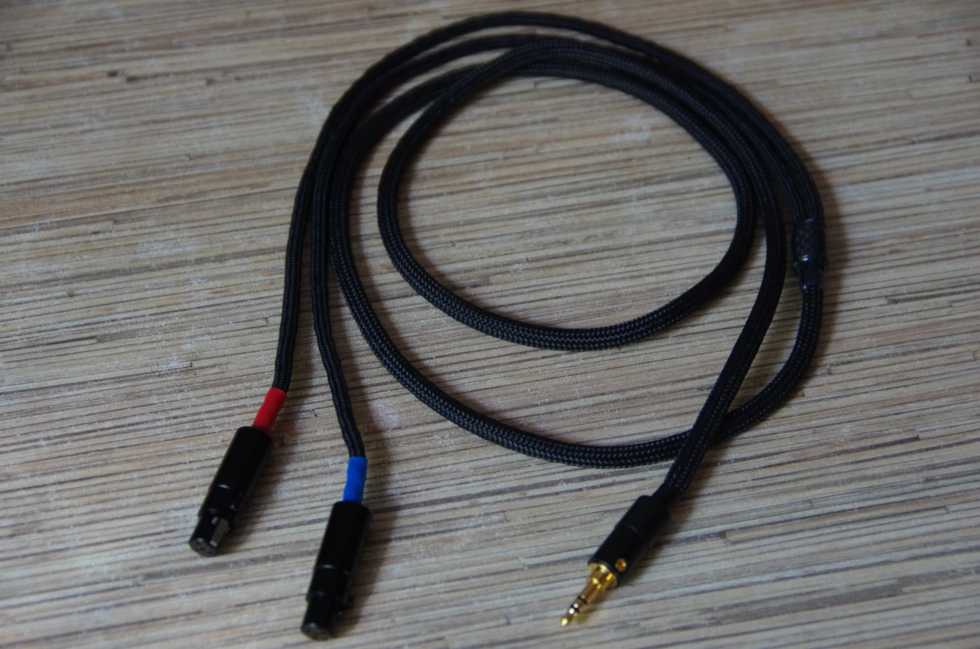

Написал в личку. Кабель на фото, длина 2,5 м.

У меня такой кабель усиленная версия, на Litz Cu 660x( 2 на канал, т.е. всего 4 Литца+ по одному серебряному коаксиалу на канал ), мне очень нравится :vulcan_salute:.
Игорь я как раз к такому присматриваюсь, только версии Х3.
Для меня есть очевидные плюсы кабеля, помимо высокого разрешения, это его мягкость и гибкость. На жанрах панк, металл, тяжелый рок он хорош своим плотным звуком (как я выше писал "жиром), сквозь который серебряной нитью идет вокал. Но я хотел бы от кабеля который мне обойдется в 25к, большей универсальности. И опять же благодаря усилителю или ЭДО слушать выше 9-ки становится уже некомфортно.

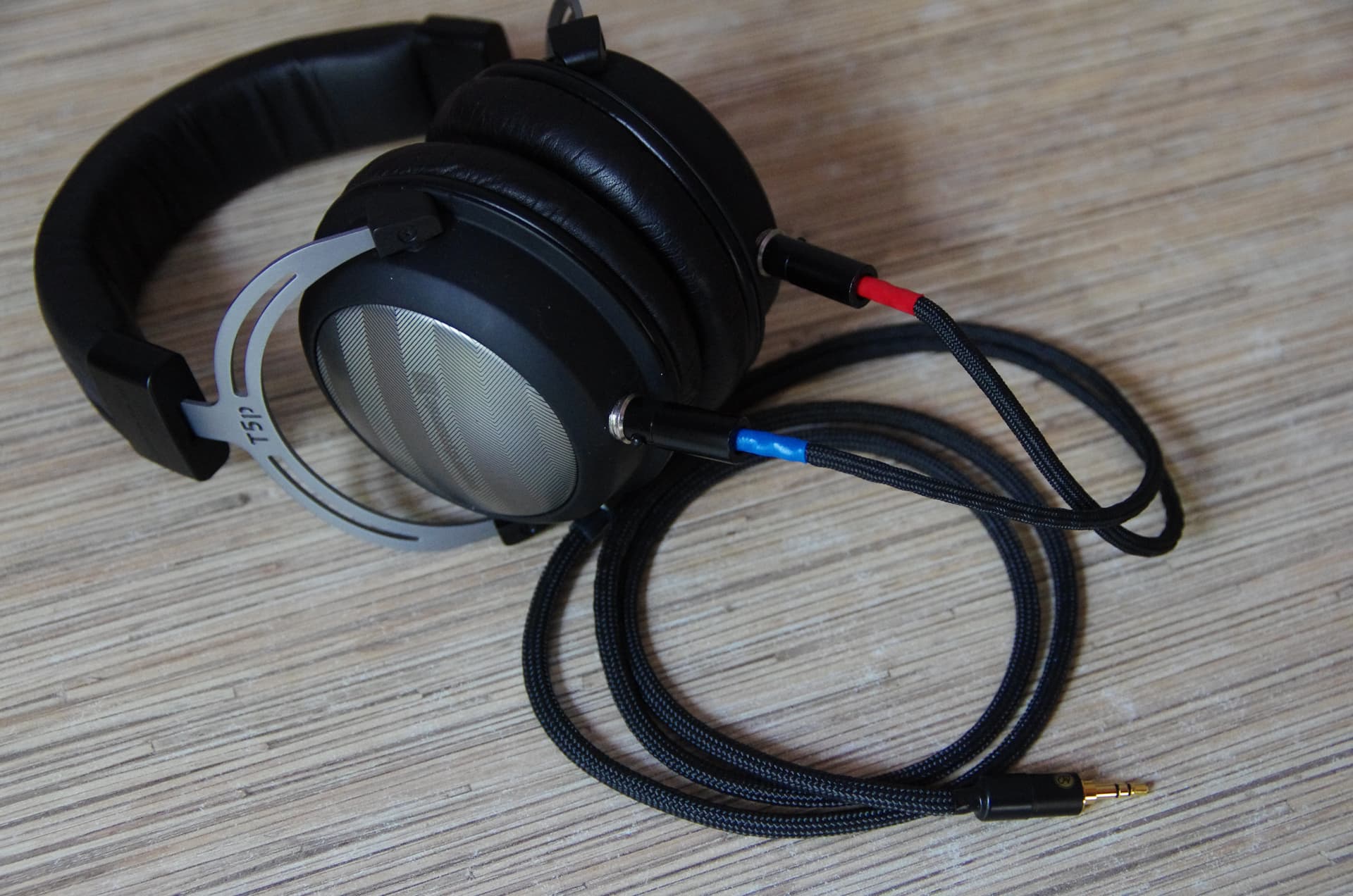

Тот Кимбер, что у Владислава сейчас 4 х 0,5 кв.мм, а тот Кимбер, что катался в туре вместе с наушниками, был 8 х 0.5 кв.мм. ( он в разъемы miniXLR, просто не влезает).

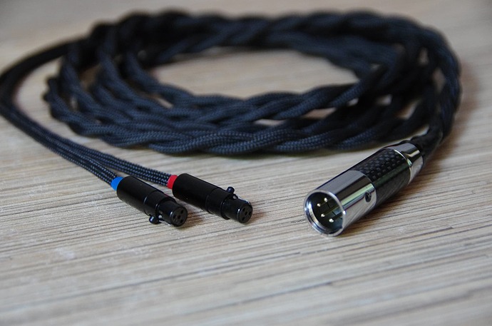

У меня еще вот такой Женин кабель есть, он более дорогой, для портатива брал, очень интересный по звуку, бас менее “жирный”, забыл уж про него, т.к. портатив не слушаю практически.
