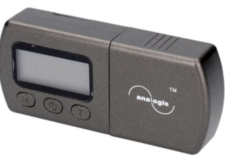

Если вы купили вертушку и тонарм на ней с магнитной системой крепления к столу, например у Clearaudio есть такие модели, вы хотите выставить хотя бы примерно правильно прижимную силу, а не промазать на целый грамм — пишите в личку, расскажу нюансы.

Вообще, мне кажется, что это все таки недоработка инженеров. Чтобы так изменялась VTF по большому счету от толщины пластинки! Либо преимущества такого решения перекрывают недостаток с лихвой. Но они как нибудь предупредили бы пользователя и дали бы рекомендации. Ну, как говорится, сам не увидишь-попробуешь - не узнаешь.

Ну они сделали весы, используйте )

Видимо не по статусу писать: на весах, не такого типа как наши, показания будут неверные для этих тонармов )
