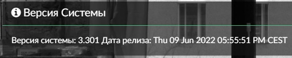

3.301 (09-06-2022)
- Fix mounting of ext USB filesystems
- Manifest UI metadata fix
- Set CD Reading speed to 4x
- Restore hotspot fallback functionality
NEW ADDITIONS
- New simplified onboarding wizard
- Integrated help menu

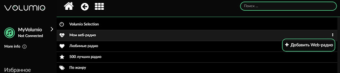

Подскажите, ранее была в Volumio интернет радио станция “Радио вера”, сейчас не могу ее найти. Можно каким либо образом самому прикрутить это радио в volumio?
Веб Радио - Мои веб-радио - три точки - + Добавить Web-радио
https://radiovera.hostingradio.ru:8007/radiovera_128

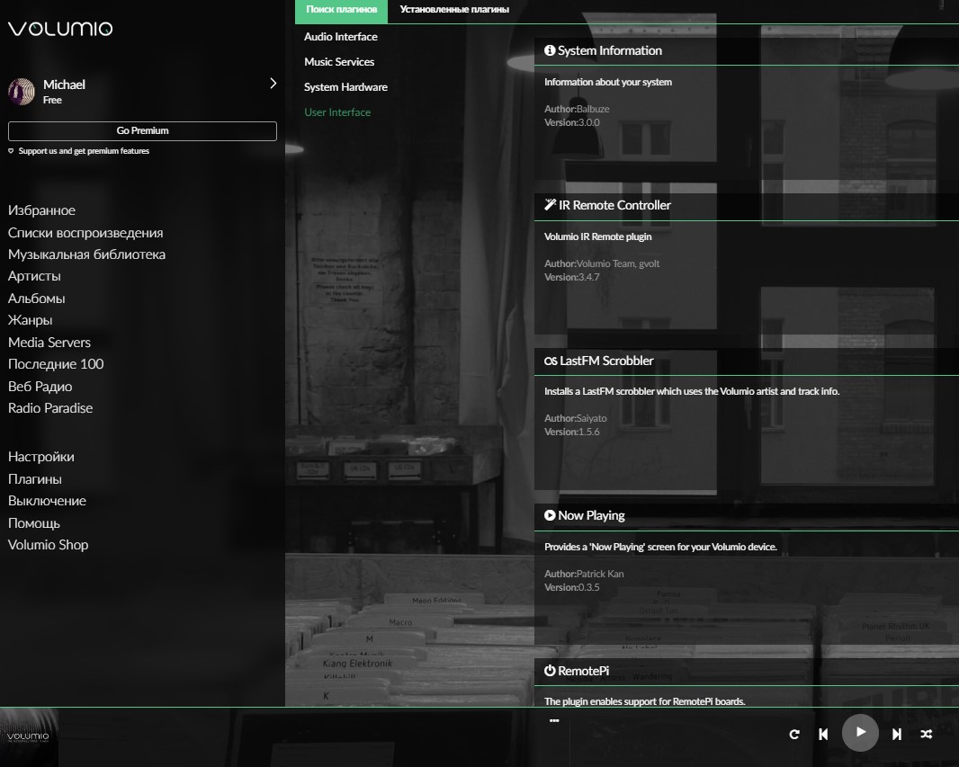

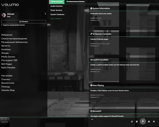

Добрый день! Знающие люди,помогите! Я не пойму,установил 3 версию,самую последнюю.А как теперь плагины ставить? Те,что там есть уже,мне не нужны абсолютно.Верней,там нет тех,что были раньше на 2 версии.
Зарегистрируйтесь.
Залогинились? Там теперь надо обязательно зарегистрироваться и залогиниться в свой акк. Тогда становятся доступны плагины… Даже бесплатные, только после логина.
Я логинился. Ничего не появляется. Или мне надо заново региться и не использовать свой существующий аккаунт?

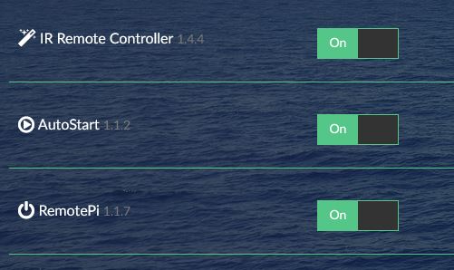

Мне вообще нужны всего три плагина :
У вас на вкладке “Плагины” пусто? У меня, например, после первой настройки тоже не сразу плагины доступны, через какое-то время появляются. Да, тарифный план у вас какой?
AutoStart, кстати, не вижу у себя.
у меня тариф “Фри”. (И платить не собираюсь)
Вот именно.И это печально…((((
. После проблем с оплатой у “Спотифай” и их ухода из России, вообще не хочется связываться с каким-либо платными иностранными сервисами.Это гемор еще тот…
нет,не пусто.просто мало их там и нет мне нужных.
Ну, два из вашего списка там присутствуют.
А про AutoStart почитайте здесь.
Зачем использовать третью версию, скачайте volumio-2.457 где нет my volumio, установите плагины и сделайте резервную копию microSD программой USB Image Tool. U-GEEK - Browse /HIFI at SourceForge.net
Все плагины File Finder · GitHub их нужно устанавливать через терминал.
Спасибо за помощь! Вот это помогло : тыдыщь
Правда пришлось помучиться немного,для меня это ужс кошмар все эти терминалы и пр.
Только с этой прогой и смог разобраться со своим волумио на малине.)))
