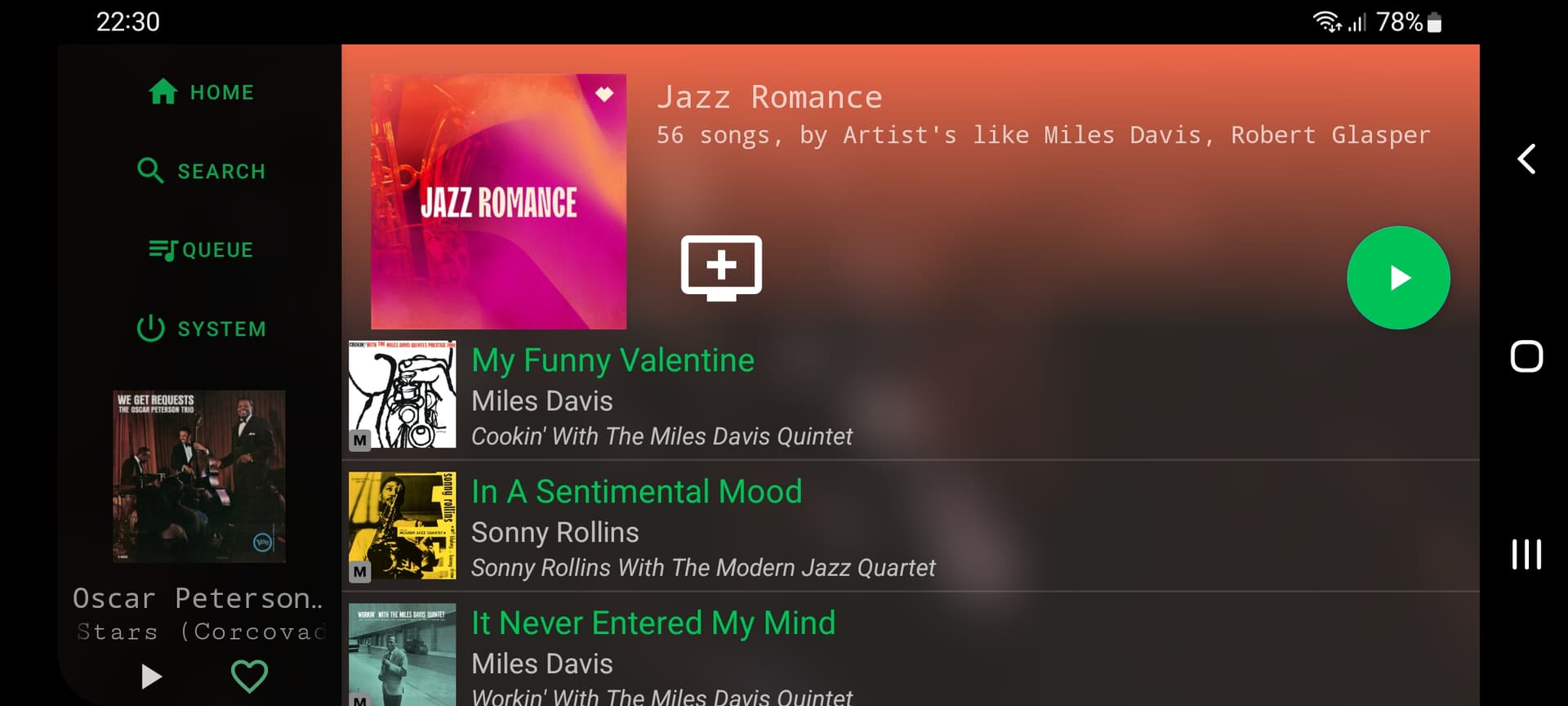

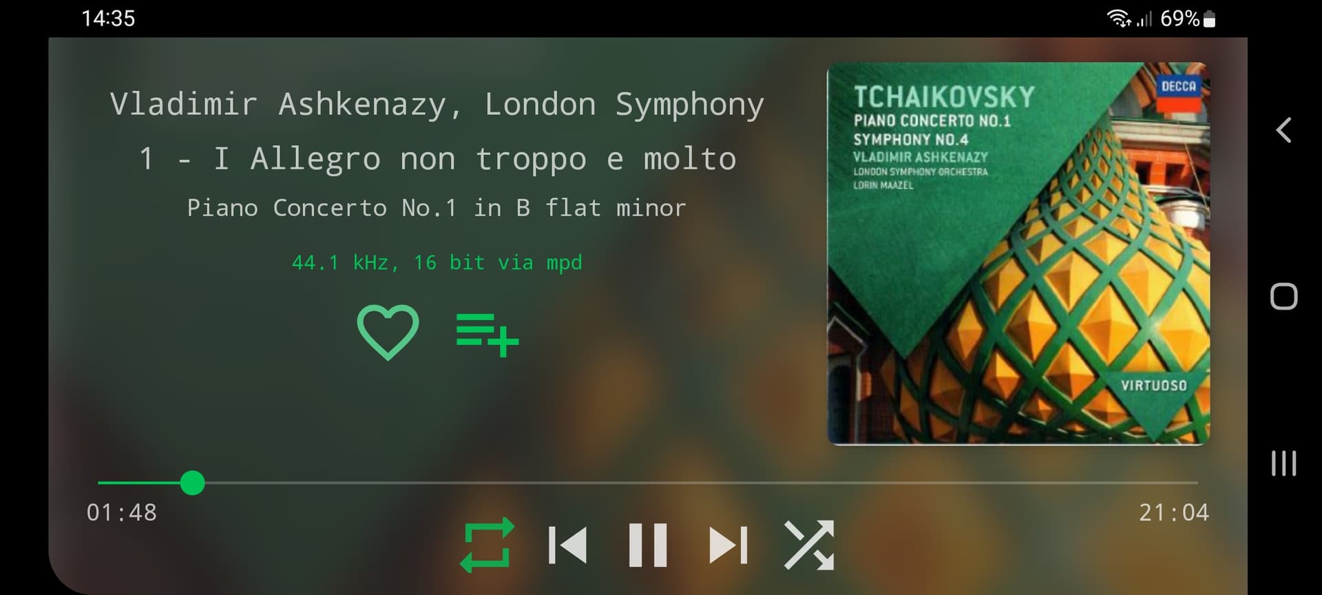

Горизонтальный есть на смартфоне?
Все как у взрослых :slight_smile:
Режим воспроизведения интересует. А не поиск и навигация. :slight_smile:
Это смартфон или планшет?
Это смартфон.
В режиме воспроизведения так же есть горизонтальный вид экрана.
